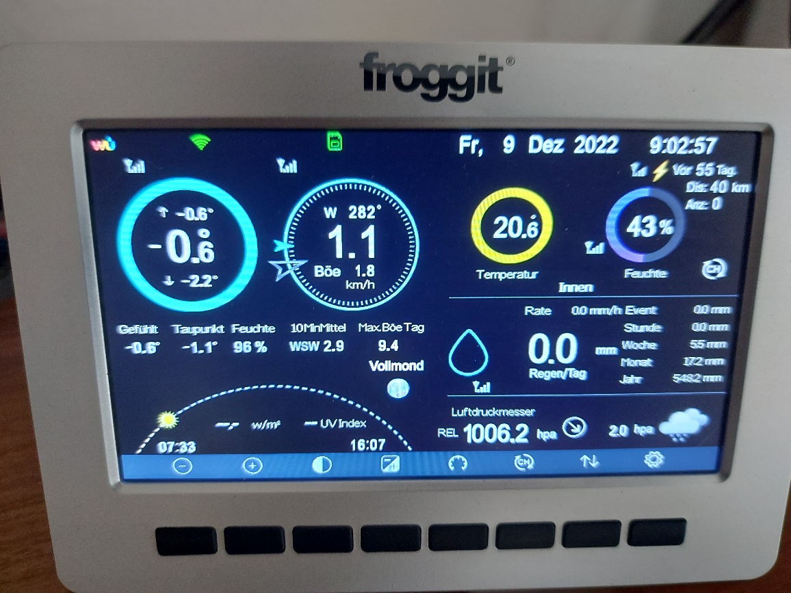

Die Winddaten werden vom Sensor gesendet.
Nur bei der UV und Solarstrahlung sind statt Werte nur Striche.
Siehe Foto im Anhang.
Gestern Vormittag gab es immer wieder Werte, seit gestern mittags stehen nur mehr Striche.

Re: UV Werte fehlen
Das sieht nach einem defekten Lichtsensor aus. Bitte befolge die in Post #2 beschriebenen Schritte.
Parallel empfehle ich, mit Froggit UND mit Ecowitt per Mail dazu Kontakt aufzunehmen.
Garantiefrage mit Froggit klaeren und Ecowitt zu moeglichen Ursachen und Loesungsmoeglichkeiten befragen.
Froggit reagiert erfahrungsgemaess etwas unwillig und eher traege.
Bei Ecowitt kannst Du aber auf eine zeitnahe Antwort hoffen.
Viel Erfolg!
