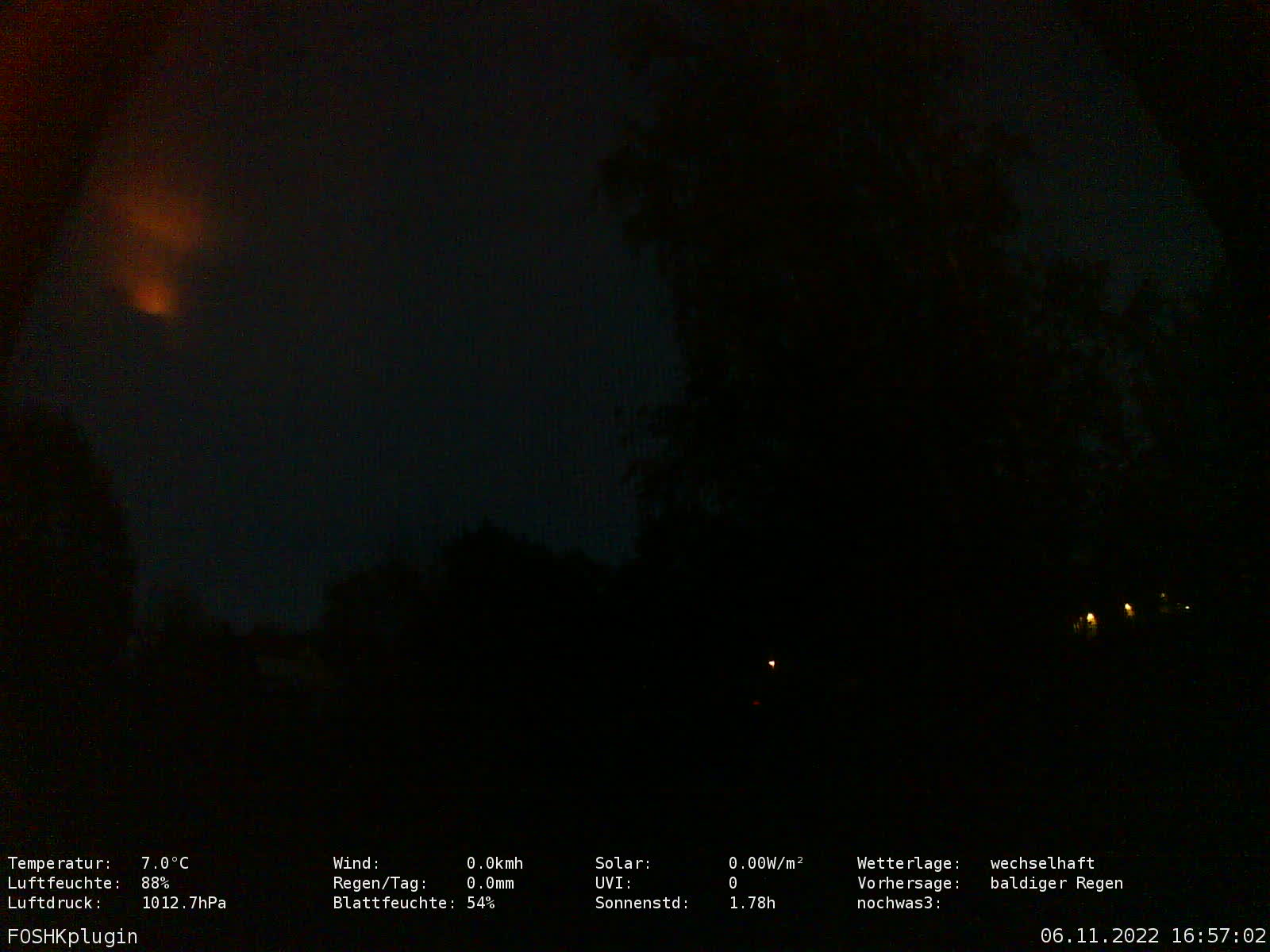

Ich bastle gerade an den Bildern, die die Ecowitt HP10 liefert.
Da suche ich noch ein paar Ideen zur Verbindung mit Messdaten ...
Welche Inhalte oder Wetterdaten haettet ihr denn gern in einem Bild Eurer Webcam? Und in welcher sinnvollen Reihenfolge?
Oder wuerdet ihr lieber mit einem ASCII-Overlay arbeiten?
Hier wuerde per cron automatisch alle x Minuten ein Foto der Kamera ausgeloest werden, in das dann per ffmpeg die aktuellen Wetterdaten "eingestempelt" werden. Das Script kuemmert sich dann auch um den Upload zum Webserver.
Das Script kann ich gern zur Verfuegung stellen.
- output.jpg (100.42 KiB) 4012 mal betrachtet

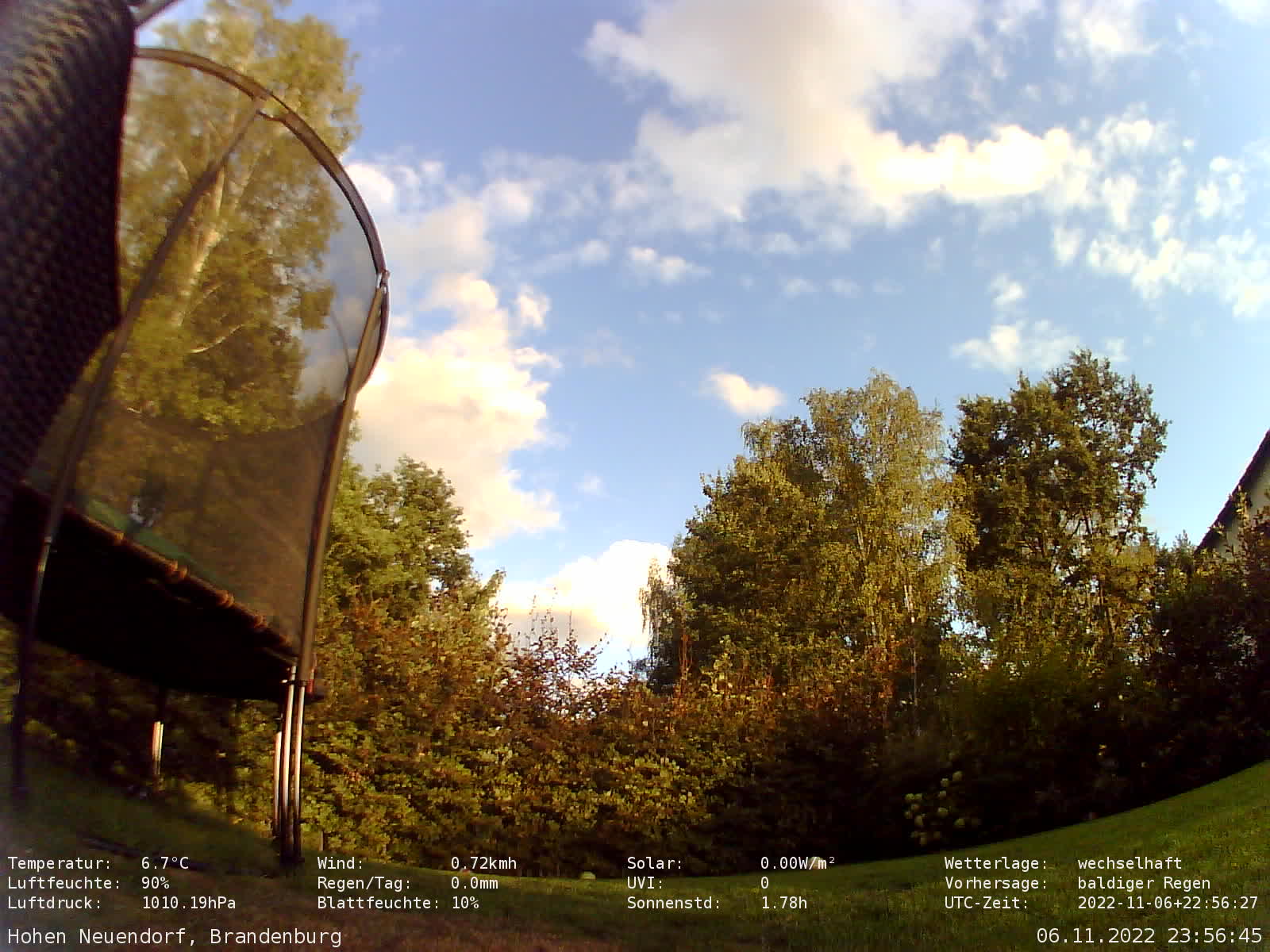

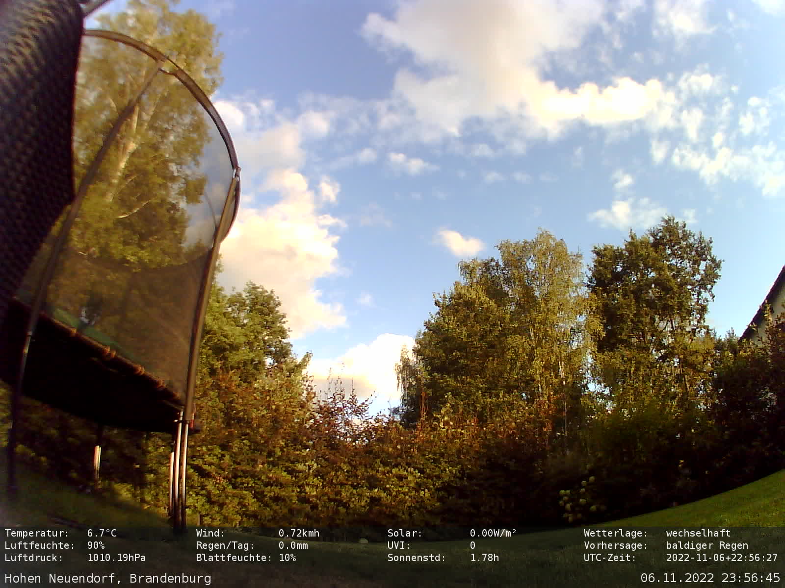

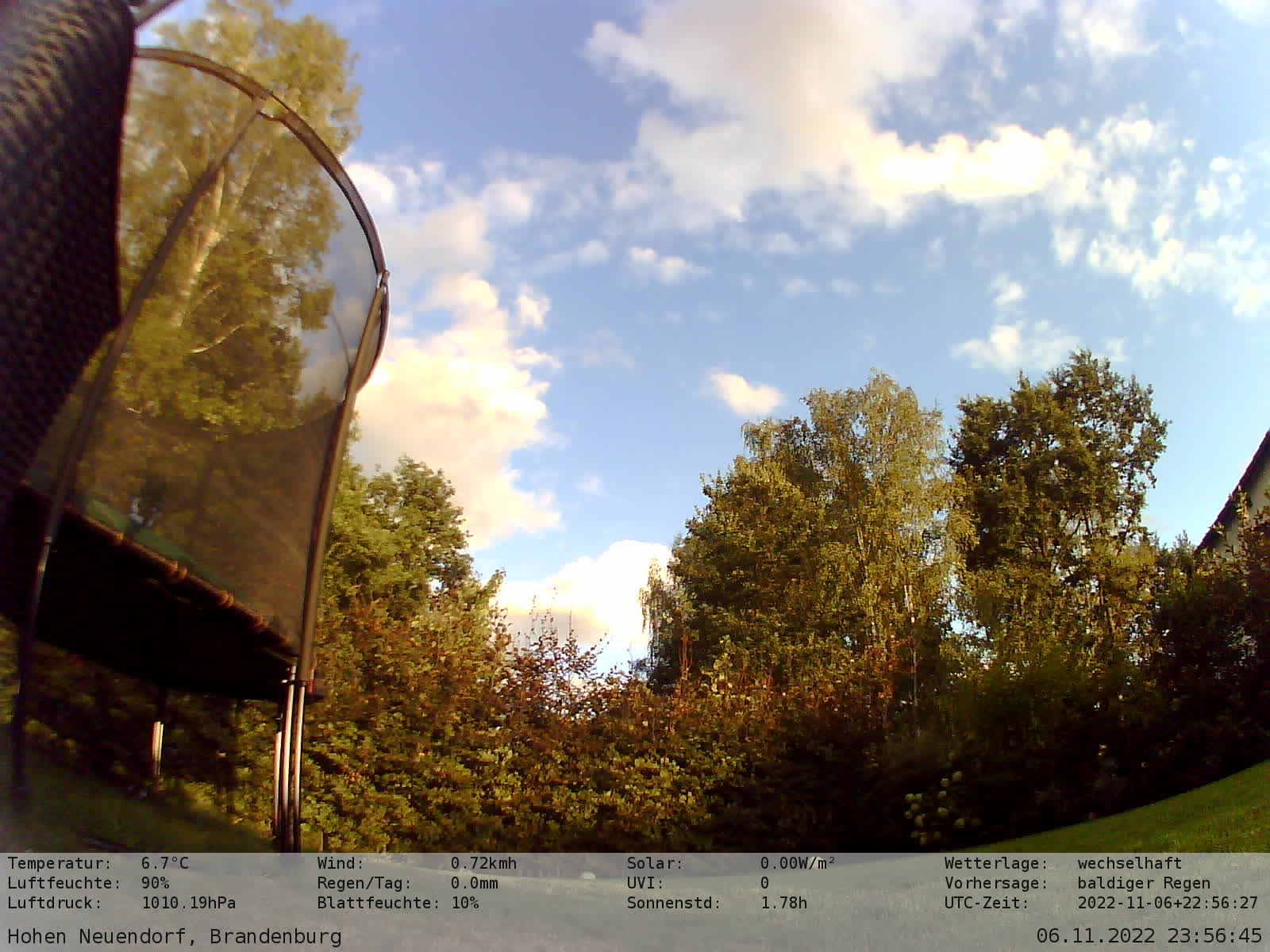

Mit einer besseren Kamera gaebe es vermutlich bessere Bilder. Das Einblenden der aktuellen Daten sollte jedoch ebenso funktionieren.
Mein Favorit ist das Layout mit der schwarzen Banderole und weisser Schrift (output3.jpg).
Naja, die Bilder der Kamera sind leider nicht ganz so spannend. Mir geht es gerade eher um die Moeglichkeiten des Einblendens von aktuellen Wetterdaten. Da ich jetzt gerade natuerlich kein Licht fuer aktuelle Bilder habe, hier ein Beispiel mit aktuellen Daten und einem Foto von Ende September.Mich würde auch eine Tagaufnahme interessieren.
- output.jpg (166.46 KiB) 3975 mal betrachtet
- output2.jpg (170.71 KiB) 3975 mal betrachtet
- output3.jpg (163.46 KiB) 3975 mal betrachtet
