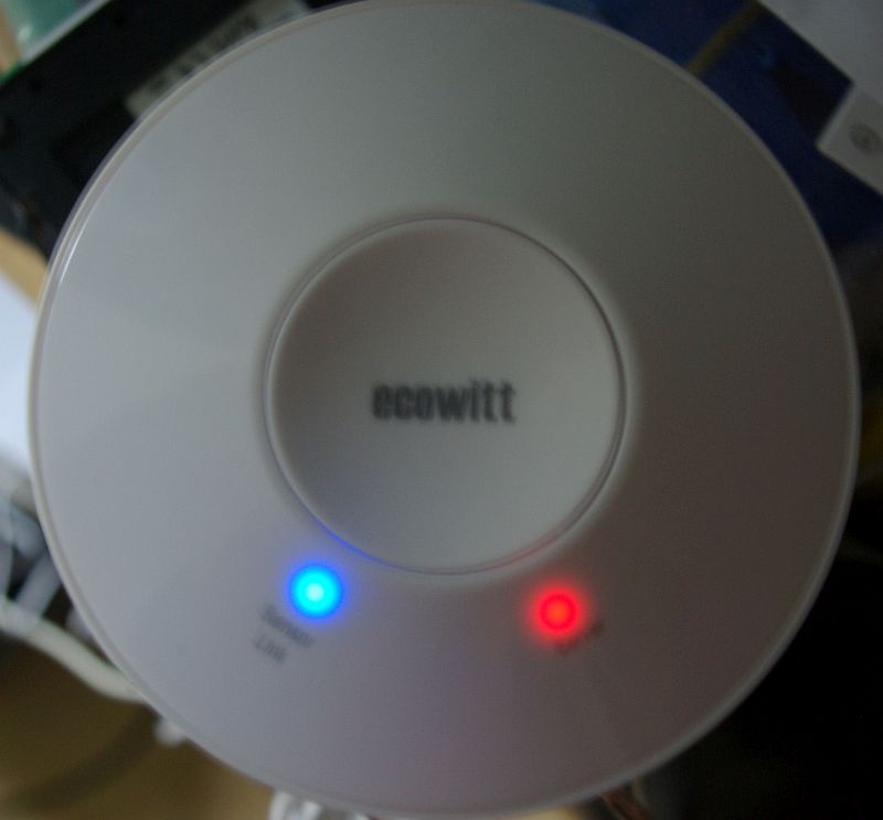

1. im Normalbetrieb leuchten die LED nie dauerhaft. Sowohl die rote Server-LED als auch die blaue Sensor-LED blinken (bisweilen).Hans hat geschrieben: 30 Sep 2022, 11:21 habe mir kürzlich die Wittboy-Kombination aus WS90 und GW2000 gekauft und ich fürchte, dass der Gateway defekt ist. Ich konnte mich zwar schon mit der App verbinden, aber die Messdaten werden teilweise nur im Minutenabstand aktualisiert und die LEDs am Gateway leuchten nie durchgehend. Die Server-LED blinkt durchgehend schnell für ein paar Sekunden, die Sensor-Link-LED leuchtet manchmal kurz auf, dann blinken beide dreimal gemeinsam und dann geht's von vorne los. Wollte dann einen Reset machen, aber der Resetknopf fühlt sich sehr undefiniert und ohne Druckpunkt an, eventuell ist er defekt und das Gerät ist in einer Dauer-Reset-Schleife?
2. durchgehend schnelles Blinken der Server-LED weist auf ein WLAN-Problem hin.
Ggf. haben wir hier ein Netzwerkproblem ...
Mal versucht, den GW2000 per LAN-Kabel zu betreiben ?
3. Der Reset-Knopf ist der grosse runde Zentrumsknopf mit der Aufschrift Ecowitt.
Diesen 5-9 Sekunden gedrückt halten bewirkt ein Soft-Reset (Reboot).
10-15 Sekunden bewirkt ein Factory-Reset (Hard-Reset auf Ausliefereinstellungen)

Ah, gut, Videos im Internet zeigen bislang durchgehend leuchtende LEDs, dann wäre das mal kein Indikator.
Ich habe ursprünglich das Pairing per WLAN versucht, aber es hat mir nach ein paar Sekunden immer wieder die Verbindung getrennt, trotz Flugmodus. Aber es gibt ja bekannte Stolpersteine (Mesh etc.), deswegen habe ich das Ding gleich an die LAN-Buchse gehängt, leider mit den beschriebenen Problemen.
Den großen runden Knopf kann ich nicht drücken, weil er eben keinen Druckpunkt hat. Er gibt in der Mitte nicht nach, nur an den Seiten mit etwas Knarzen, aber ich vermute, da arbeitet eher das Plastik, als dass ich da einen Schalter betätige. Aber das von mir beschriebene LED-Verhalten dauert genau 10 Sekunden bevor es wieder von vorne beginnt, was evtl. auf einen hängenden Knopf und eine Factory-Reset-Schleife hindeutet?

Der mittlere Knopf lässt sich bei mir mühelos drücken und es gibt dabei einen Druckpunkt und einen Knack-Laut.
Vielleicht klemmt da ja was ...

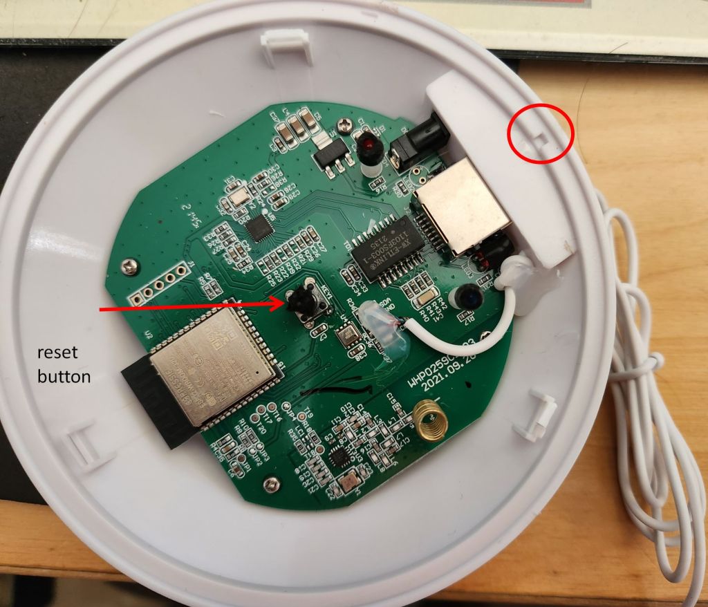

so - jetzt haben wir's - gerade frisch ausprobiert
Der Deckel des GW2000 läßt sich öffnen. Einen kleinen Schlitz-Schraubendreher an der markierten Stelle (siehe Bild) zwischen Rand und Deckel einführen - mittig über der LAN-Buchse und den Deckel vorsichtig aushebeln.
Der Reset-Knopf bzw. seine Verlängerung sitzt in der Mitte.
Ich würde mal probieren, ob er sich leichtgängig drücken lässt.
Wenn ja, war er wahrscheinlich beim Zusammenbau nicht richtig in die Aussparung des Deckeknopfes gekommen und wurde eingeklemmt.
Dann beim Zusammenbau darauf achten, dass die kleine bewegliche "Stange" (der Schalter) auch in der Aussparung des Reset-Knopfes (Deckel) sitzt, und prüfen, ob sich die Deckelmitte danach mit einen Klicken herunterdrücken läßt und auch wieder zurückspringt.

Danke für die Bilder und die Info, wie man das Ding aufkriegt. Es lag wirklich am vermuteten Grund und hatte somit sicher eine Boot-Schleife zur Folge. Sobald ich das Gehäuse mit einer Plastikspitze etwas anhebe, läuft der Gateway ohne Probleme.
Vielen Dank nochmal für die Hilfe.
