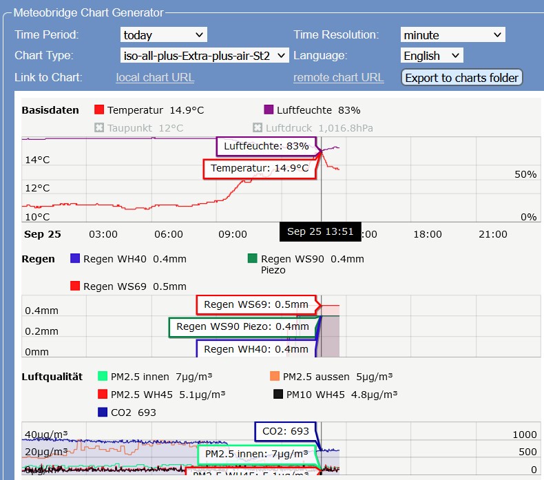

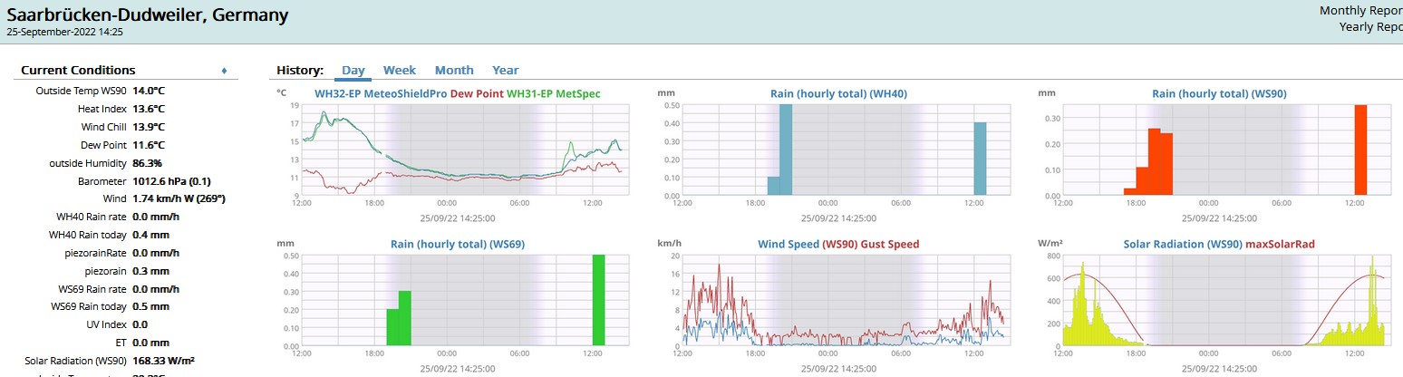

hier ein Beispiel aus weewx meiner drei verschiedenen Ecowitt Regenmesser:
WH40 - WS69 (Aussensensorgruppe) - WS90 (haptischer Regenmesser der WS90-Aussensensorgruppe) ["piezo"]
oder
