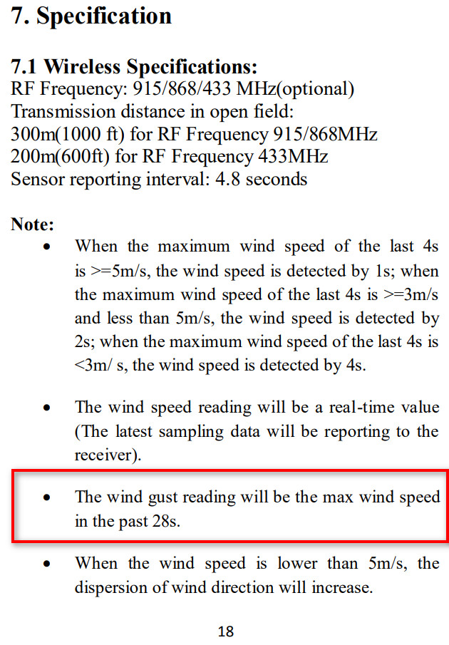

Passt dann auch mit der Angabe im WS80 Manual überein:WS90 gust is the second largest value among the past 14sets data ( data measured once every 2s).
Quelle: WS80 Manual, Seite 18The wind gust reading will be the max wind speed in the past 28s
https://www.manualslib.com/manual/22980 ... =18#manual
Und ist auch via SDR sichtbar, dass für etwa eine halbe Minute derselbe Böenwert (sofern keine stärkere Böe in dieser Zeit erfolgt) gesendet wird. Daher die 14 x 2, also 14 Messungen in den 28 Sekunden.
Dort steht zwar auch, dass ab >5m/s eigentlich jede Sekunde gemessen wird, wobei dies ev. mit einer neuen Firmware geändert hat (?)
Ist aber unabhängig vom Sende- & Konsolenintervall, bezieht sich eher auf die Funktion des Sensors. Die Konsole/Gateway/Empfänger aktualisiert/erhält alle 4.8/9.6s Wind und Windrichtung (und, sofern denn so schnell Änderungen vorliegen, auch alle anderen Werte) und auch den Böenwert. Dieser ändert sich aber nur dann, wenn es einen neuen, höheren Messwert gibt, ansonsten wird für 28 Sekunden derselbe gesendet. Konsole/GW/Empfänger hat also 28 Sekunden (oder etwa 5 bis 6 Pakete, auch wenn es Zeitlich keinen Sinn macht bzw. keine Ganzzahl ergibt. Vermutlich sind es einfach 6x4.8 = 28.8 Sekunden und beim WS90 3x9.6=28.8) die Möglichkeit, den Messwert mit der jeweilig aktuellen Max-Böe zu erwischen/empfangen. Wenn das Signal z.B. zu schlecht wird und mehr als 6 aufeinanderfolgende Pakete nicht empfangen werden können, kann einem eine Max.-Böe durch die Lappen gehen. Daher mein Kommentar, dass es eigentlich sinnvoll wäre, wenn Ecowitt dies ausweiten würde auf z.B. 10 Minuten oder gar 24h als separater Wert im Datenpaket des Sensors, damit man trotz Signal-Ausfällen die tatsächliche Tages-Max. Böe auf sicher hätte. Aber würde natürlich Änderungen/Erweiterungen im Aufbau des Sendepakets, sowie auch des Sensor-Chips voraussetzen.

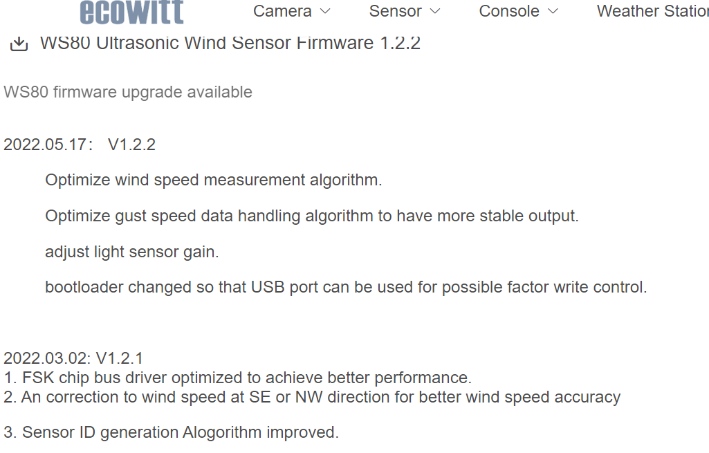

So wie es aussieht, wurde beim WS80 das 2s- Messintervall (statt 1s) sowie das verwerfen der ersten Messung, erst mit Firmware 1.2.2 eingeführt:
"to have more stable output". Das Problem ist, bei Regen sind die Werte dann vermutlich noch tiefer. Daher habe ich das Update bei meinen WS80 bis jetzt nicht installiert.

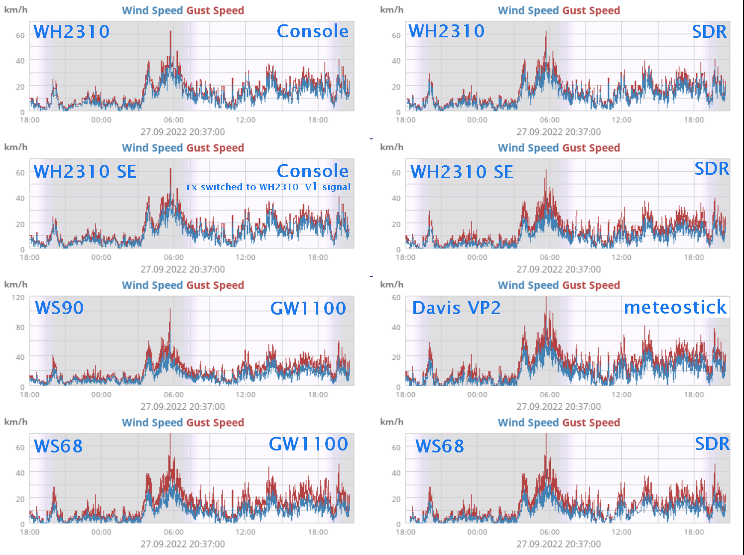

Meine neu aufgestellte WS90, mit weiteren Anemometern am selben Mast (aber genügend horizontalem und vertikalem Abstand) scheint das Problem bei Regen weniger zu haben, bzw. völlig in die andere Richtung auszuschlagen:
http://meteo.fankyy.ch/test/plotcomp_se3.html
103 km/h Böe, währen der Rest zwischen 59.5 und 69.8 km/h lag. Das WS68 Anemometer entspricht, zumindest in diesem Fall, mit um die 70 km/h am ehesten dem Messwert, welcher (das ist nur meine Vermutung basierend auf Beobachtungen und Vergleichen) mit einem genauen Anemometer wie dem Windmaster 2 oder den umliegenden professionellen Anemometern von Wetterdiensten ermittelt worden wäre.
Firmware auf der WS90 ist 1.1.9, wobei es laut Changelog seither keine Änderungen an der Windmessung gab (im Gegensatz zur WS80, wobei dies doch bei beiden Baugleich sein soll?)
(Die WH2310 SE Konsole Grafik bitte ignorieren, hat sich irgendwann mal entschieden, lieber Daten des WH2310 v1 Transmitters zu empfangen und Sensor IDs lassen sich dort scheinbar nicht fixieren).

Es geht mir in diesen Vergleichen ja nicht um mikroklimatische Unterschiede, sondern darum, dass verschiedene Sensoren am selben Standort unterschiedliche Werte liefern - und sich an einem Stations-Standort nach WMO genau so verhalten würden, bzw. dies an anderen Messtandorten mehr oder weniger replizierbar ist. Dabei ist mein Ziel, ein PWS-Anemometer zu finden, welches sich möglichst ähnlich verhält, wie dies eines offiziellen Wetterdienstes. Nicht etwa, dass es dieselben Werte an einem anderen Standort liefert, sondern dem lokalen Mikroklima entsprechend erwartbare unterschiede aufzeigt.Gyvate hat geschrieben: 28 Sep 2022, 10:37 Das unterstellt ja, dass das Windverhalten räumlich über größere Strecken homogen ist und es keine mikroklimatischen Abweichungen gibt. Und die gibt es natürlich. Denn i.d.R. misst eine PWS das lokale Mikroklima und nicht die (aus verständlichen Gründen) standartisierten Werte nach WMO der offiziellen Wetterstationen.
Aber ein solcher "klinisch sauberer" Messwert repräsentiert natürlich nicht die aktuelle Realität am Standort - ausser, der Standort wurde vorschriftsmässig "bereinigt" - d.h. kein Bewuchs, keine Häuser etc.
Mir ist es daher sehrwohl wichtig, das lokale Mikroklima, bzw. die Windgeschwindigkeiten zu messen, welche an diesem Standort auch wirklich auftreten. Aber mit zu grossen Abweichungen der Messinstrumente ist das wie, als würde man die Maximalgeschwindigkeit von Autos nur mit den internen Tachos vergleichen und der eine 20 km/h vom anderen abweicht.. Oder wie wenn dein Thermometer +4 Grad zuviel anzeigt, du denkst die Temperaturen wären im Plus-Bereich, und dir die Pflanzen trotzdem abfrieren und ein genaueres Thermometer z.B. an selber Stelle -2°C messen würde. Ich finde es ohnehin erstaunlich, dass bei Vergleichen von Wetterstationen bei Regen- und Temperaturmessung bis auf die Kommastelle geachtet wird, während an die Sensor-Unterschiede bei der Windmessung kaum jemand denkt. Teils verständlich, da um einiges komplexer und es durchaus mehr Einflüsse geben kann.
Verstehe mich nicht falsch, ich bin sonst selbst auch wirklich begeistert von den WS80/90 Modellen, bzw. auch in Hinsicht auf die Preis-Leistung der meisten FineOffset Modellen überhaupt. Aber bei dieser flachen Bauweise des Ultraschallanemometers, wie es bei der WS80/90 der Fall ist, werden es kaum mehr als 15-20° vertikale Komponenten durch die schmale Öffnung schaffen. So hab ich mir an einem Hügel-Standort mit Aufwind schon überlegt, das Anemometer nicht doch lieber fast parallel zur Hügelneigung aufzustellen..Gyvate hat geschrieben: 28 Sep 2022, 10:37 Hinzu kommt, dass Schaufelrad-Anemometer konstruktionsbedingt quasi keine vertikalen Windkomponenten erfassen können, wohingegen Ultraschallanemomter das sehr wohl können. Daher wäre ich mit solchen Vergleichen zwischen Geräten mit unterschiedlichen Messmethoden etwas zurückhaltender.
Ich möchte auch selbst erwähnen, dass meine Behauptungen immer nur meinen aktuellen Feststellungen und Vergleichen, bzw. Erkenntnissen entsprechen und so sicherlich nicht abschliessend 'gültig' sind. So habe ich, seit der neuen Messkonfiguration auch feststellen können, dass die Unterschiede zwischen VP2 und WHx080 Anemometer bei zunehmender Höhe über Grund und Windrichtungs-Abhängig geringer als erwartet sind und es wohl gerade die Kombination Kanalisierung durch Kunststoffbügel-Halterung und Aufwind war, dass eine WHx080 bei einer bestimmten Windrichtung oft selbe Werte wie ein Windmaster 2 Handwindmesser ermittelt, ansonsten aber etwas tiefer liegt und sich schon eher eines VP2 Anemometers nähert (teils auch mal darunter), welchen ich bis anhin (und im Vergleich zu z.B. Lambrecht Anemometern von offiziellen Wetterdiensten) als noch immer zu zurückhaltend bei Böenmessungen (ausser SSO-SW) einstufe. Die Ultraschall-Modelle WS80/90 gehen hingegen in die andere Richtung und liegen nochmals teils 5 bis 10% über den Windmaster 2 Werten. Vorausgesetzt, Regen stört aus einem bestimmten Winkel die WS80 Ultraschallinstrumente nicht zu stark..

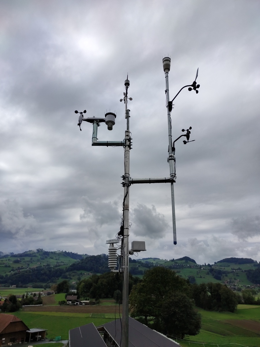

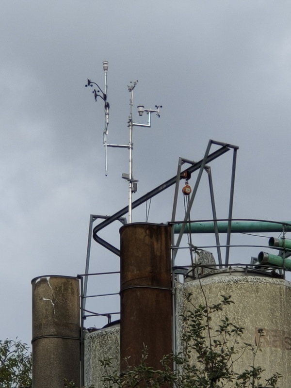

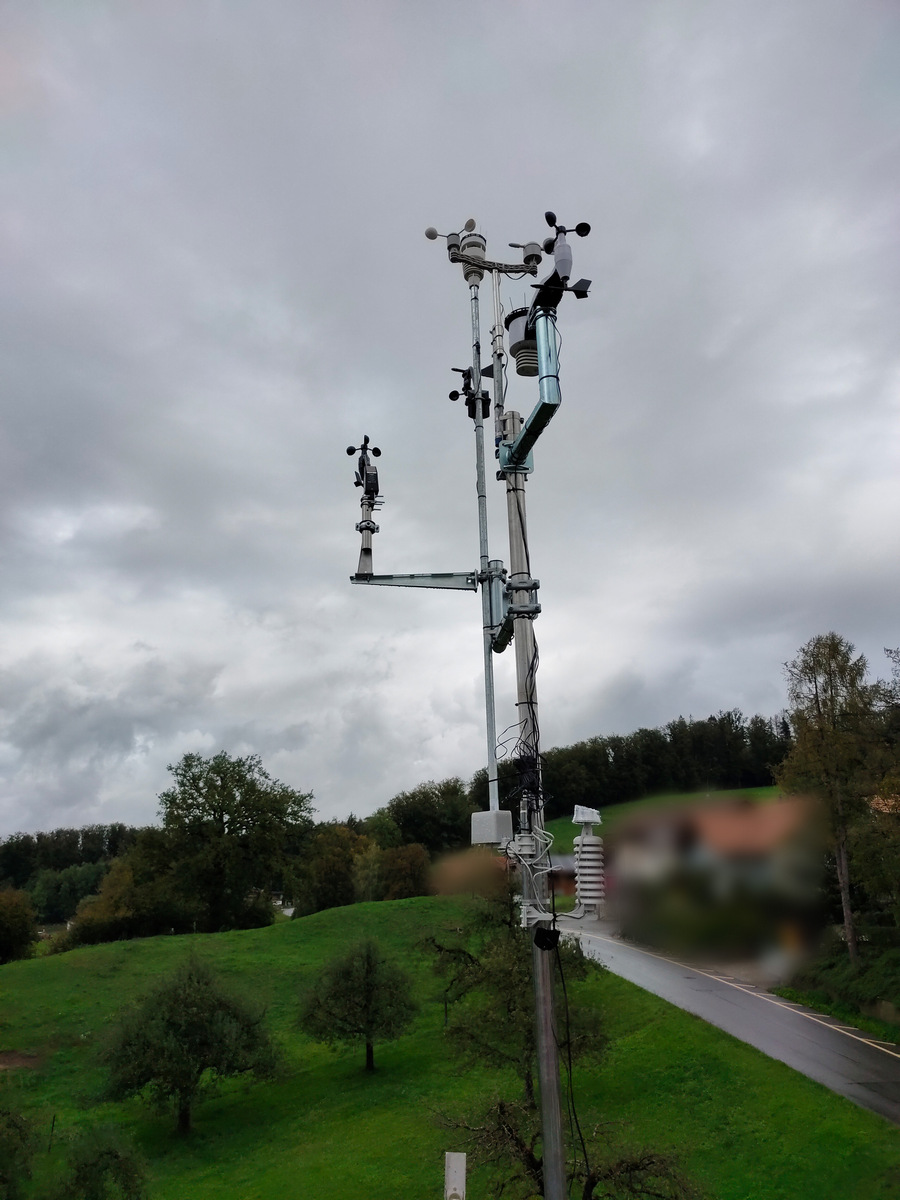

Die Sensoren befinden sich an einem 3 bis 4 Meter Masten auf einer leichten Südwestlichen Erhebung (Südwest-Hang) auf einem Silo, welches nach Westen (Hauptwindrichtung) relativ offen ist, (Südost bis Nordwest), Nordwest bis Nordost befindet sich eine nach Osten verlaufende Anhöhe mit Bäumen, welche in etwa 120m Entfernung teils auf dieselbe Höhe ragen. Messhöhe 10 bis 11 Meter, je nachdem von welcher Seite des Silos aus betrachtet etwas mehr oder weniger.Gyvate hat geschrieben: 28 Sep 2022, 10:37 Unabhängig davon eine Interessante "Gegenüber-" oder Nebeneinanderstellung der Messungen unterschiedlicher Anemomter !- Können wir ein (oder mehrere) Bild(er) der tatsächlichen Messkonfiguration sehen ?
(die Sensor(grupp)en an ihren Montageplätzen)
Die ersten zwei Fotos kurz vor der fertigen Installation des Masts, bzw. vor der Ausrichtung mit Wasserwaage und Entwirrung/Ziehen der Batterie-Verlängerungen:
Nach Westen: Norden: Von unten nach Osten: Es kann gut sein, das das VP2 Anemometer durch das WS68 etwas beeinflusst, bzw. bei Westwind durch Umströmung minim beschleunigt wird. Ich wollte das WS68 Solarpanel, bzw. dessen Ausleger aber nicht direkt unterhalb, da sonst das Solarpanel mittags direkt im Schatten liegen würde. Dann lieber "in" der Windrichtung und so hoch wie vertretbar.

Ich vermute aufgrund der Anzahl von Stangen und "Geräteverästelungen", aber auch dem dicht darunter befindlichen Silo mit seinen Geländerstangen, etc. einfach Verwirbelungen, die zu unterschiedlichen Verfälschungen von allen angebrachten Windmessern führen. Aber wie gesagt, von Ferne kann ich es nur "vermuten"....

Die Sensoren sind genau so angebracht, dass eben dies aus Hauptwindrichtung (WSW - WNW) nicht vorkommen sollte und schon gar nicht bei allen. Natürlich gibt es gewisse Platz- bzw. Abstandskompromisse (damit der Masten ohne Kran oder Baufirma montierbar war) aber wenn das schon solche Auswirkungen haben sollte, könnte man die Anemometer bei den Kombi-Sensoren auch gleich weglassen, welche kaum 10cm übers restliche Sensor-Array hinaus ragen..Peter hat geschrieben: 30 Sep 2022, 08:19 Ich vermute aufgrund der Anzahl von Stangen und "Geräteverästelungen", aber auch dem dicht darunter befindlichen Silo mit seinen Geländerstangen, etc. einfach Verwirbelungen, die zu unterschiedlichen Verfälschungen von allen angebrachten Windmessern führen. Aber wie gesagt, von Ferne kann ich es nur "vermuten"....
Der WS90 befindet sich 4m über dem Silo auf dessen Nordwest-Seite und es müsste schon sehr starker Aufwind herrschen, damit die Verwirbelungen des Geländers aus dieser Richtung darauf treffen. Das höhere, zum Silo gehörende Gestänge, befindet sich Südöstlich davon und leicht darunter, kann bei Windrichtung West ebenfalls keine in Richtung Anemometer ziehenden Verwirbelungen auslösen.
Durch die runde Form umfliesst die Windströmung das Silo eher, im Vergleich zu einer Hauswand oder einem steilen Dach. Wenn 4 Meter als dicht darunter bezeichnet werden, müsste die Empfehlung zur Anemometermontage mit 3m über Dachkante, wie es viele machen, aber umso deutlicher nach oben angepasst werden.
Und es ist ja so, dass die Windmesser, abgesehen von der WS90, gar besser übereinstimmen, als erwartet, wobei das VP2 Anemometer durch die Aufstellung ev. leicht begünstigt wurde und so stimmts eigentlich wieder (dass dessen Messwerte normalerweise [=bei meinen Bodennahen Vergleichen] etwas mehr darunter liegen. Ev. auch, dass das minim längere Böen-sampling durch die Höhe weniger ins Gewicht fällt.) Bei der WS90 wohl wirklich eher die Messmethodik oder aber ein durch Regen verursachter/überhöhter Spike.
