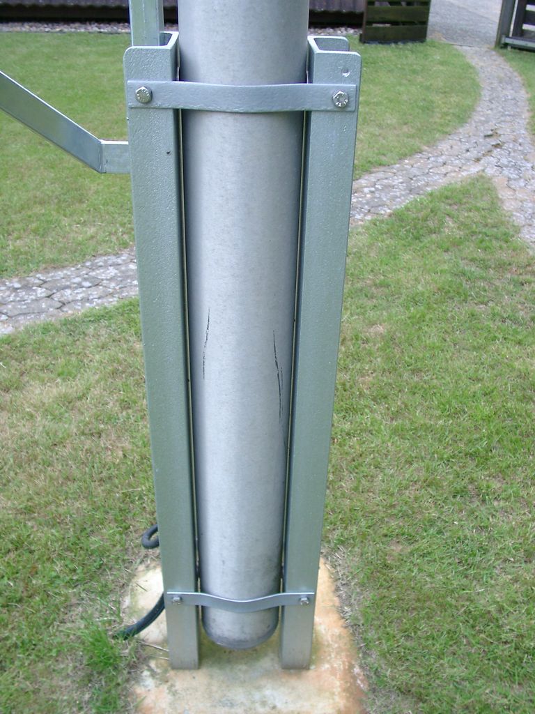

Re: Empfehlung Mast
Hallo
Ich habe mir damals eine Halterung bauen lassen.
Heute habe ich ja einen sehr leichten Mast, der zwar abgespannt werden muss, aber dafür alleine umgelegt werden kann.
Oben und unten ist jeweils eine Schraube. Wenn ich eine entferne, kann ich den Mast umlegen.
Da mir ja der Blitz in den alten Mast eingeschlagen ist, habe ich nur noch den Windsensor auf dem Mast.
Ein Paar Bilder sind auf meiner HP zu sehen.
mfg
