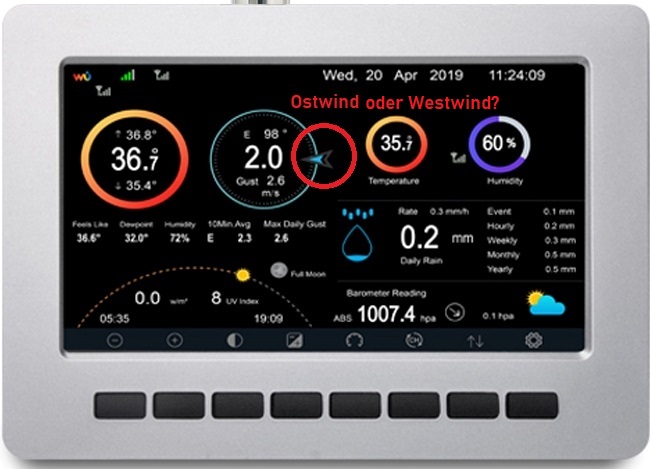

Um Missverständnisse zu vermeiden, mal ein Bild vom Stationsdisplay dazu.
Zeigt die Windfahne im Display nun Ost- oder Westwind an?
D.h. zeigt die Pfeilspitze in die Richtung wohin der Wind weht oder zeigt die Pfeilspitze an woher der Wind kommt?
So wie EAE erläutert, zeigt der Displaypfeil "kommt von", d.h. wenn Pfeil Richtung West mit der Spitze zeigt, bedeutet das dann Wind kommt von Ost und bläst nach West, d.h. die Spitze des Pfeiles zeigt in Windrichtung oder ist es andersrum un die Pfeilspitze zeigt in die Richtung aus der der Wind kommt, was analog dem Windmesser auf dem Dach wäre, der ja mit der Spitze immer in die Richtung zeigt, aus der der Wind kommt.

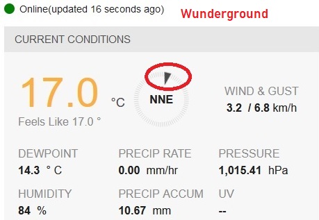

Bei WU ist es so, dass die Pfeilspitze immer anzeigt in Welche Richtung der Wind weht (siehe zweites Bild) und ich vermute, dass es beim Display der Station ebenso ist, d.h. im angehängten Displaybild wäre das dann Ostwind.

soviel ich weiss, zeigt die Pfeilspitze auf der Konsole dorthin, wohin der Wind weht. Wenn der Pfeil also im Osten steht, zeigt die Spitze nach Westen (weil der Pfeil nach innen gerichtet ist !). Also haben wir Ostwind, der nach Westen bläst.
Wenn man einen traditionellen Windmesser hat, zeigt der Pfeil der Windfahne genau so (sollte so zeigen).
Am besten mal visuell vergleichen, wohin die Windfahne des Aussensors zeigt (wenn der Sensor gemäß seinem aufgedruckten Pfeil ausgerichtet ist - WH65 (Y) Nord, WS69 (I) West). Konsole und Windfahne im Blickfeld haben.
Wenn das nicht übereinstimmt (oder es Dir anders herum besser gefällt), kannst Du die Konsolenkalibrierung für Windrichtung entsprechend ändern.
Du musst ja wissen, was die Anzeige für Dich bedeutet/bedeuten soll. Es schreibt Dir ja niemand vor, wie Du den Pfeil interpretieren willst.
Aber üblicherweise ist Pfeilrichtung (Spitze) auf der Konsole = Pfeilrichtung der Windfahne (Spitze).
Wie bei Pfeil und Bogen - die Pfeilspitze zeigt dort hin, wohin der Pfeil fliegen soll, und das Ende, wo der Pfeil herkommt.
WU definiert folgendermassen:
Wind direction is determined by the direction from which it originates. For example, a northerly wind blows from the north to the south.
Das sollte mit obiger Darstellung übereinstimmen (Pfeil Position und Pfeilspitze - Position Ost - Spitze nach West = Ostwind = aus dem Osten kommender Wind [der in Richtung Westen bläst]).

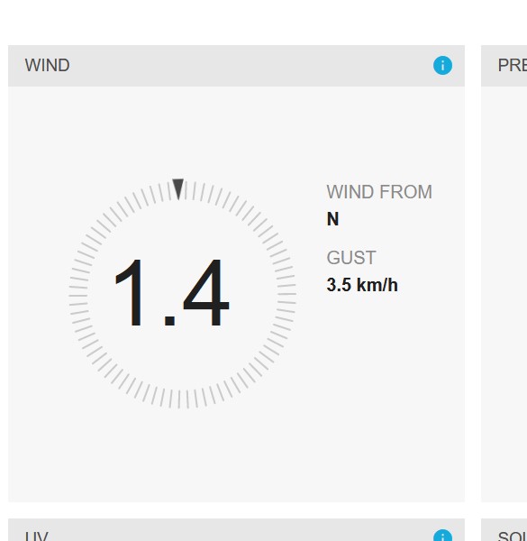

Wenn ich mir jetzt Wunderground anschaue stimmt das aber auch nicht so ganz.
Mein Display der Inneneinheit so wie in Wunderground wird bzw. steht der Pfeil oben (also 12Uhr) mit der Spitze nach unten.
Jetzt hieß es ja der Wind kommt von Süden und weht nach Norden. Eigentlich sollte der Pfeil in Wunderground genau gegenüber sein.
Aber die Bezeichnung in Wunderground heißt es doch "Wind from" also "Wind aus" Norden. Oder ist mein Englisch so eingerostet und das heißt Wind nach Norden.

Bei Wunderground zeigt die Pfeilspitze in Windrichtung, d.h. steht der Pfeil im Norden und zteigt nach Süden, so weht der Wind von Norden nach Süden (Nordwind), d.h. in Pfeilrichtung, das erkennst du ja auch daran, dass außer dem Pfeil die Windrichtung ja auch noch mit Buchstaben angezeigt wird und wenn da "N" steht, bedeutet das, dass der Wind aus Norden kommt, d.h. Nordwind herrscht.
Bei besagter Wetterstation im Display sei dies jedoch wohl genau umgekehrt, zumindest so die Aussage weiter oben, d.h. der Displaypfeil zeige in die Richtung aus der der Wind kommt, d.h. analog zur mechanischen Windrichtungsfahne auf dem Dach, denn diese zeigt ja mit der Spitze immer in die Richtung aus der der Wind kommt.
Aber wie oben erwähnt, lässt sich der Displaypfeil ja ganz einfach überprüfen, indem man ihn einfach mal mit der Windfahne auf dem Dach vergleicht, dann weiß man wie man die Displayanzeige interpretieren muss.
