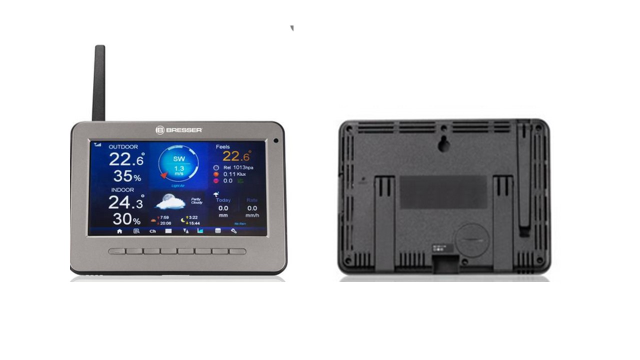

Bei der Ausseneinheit ist der Unterschied zwischen Tag/Nacht, dass bei aktivem Solarpanel die Werte im Zeitintervall von 12 Sekunden zur Basisstation gesendet werden. Im Backup-Batterie Mode alle 24 Sekunden. Der Aussensensor sendet alle 60 Sekunden die Daten zur Basisstation. Weiters bin ich zur Erkenntnis gekommen, dass die Signalstärke (5 Balken) keine Aussagekraft hat. Basisstation hatte immer nur zwei Zustände (5 Balken für sehr hohe Signalstärke und 0 Balken für Signal verloren). Nach dem vielen Ansehen der Bilder im Internet von der Basisstation, hats dann einmal Klick gemacht.
Bei allen Basisstationen ist eine Antenne zu sehen, nur meine hat keine. Zur Basisstation gerannt, aahhhh hat auch eine Antenne, aber die ist noch eingeklappt. Aufgeklappt und der Fehler war weg.
