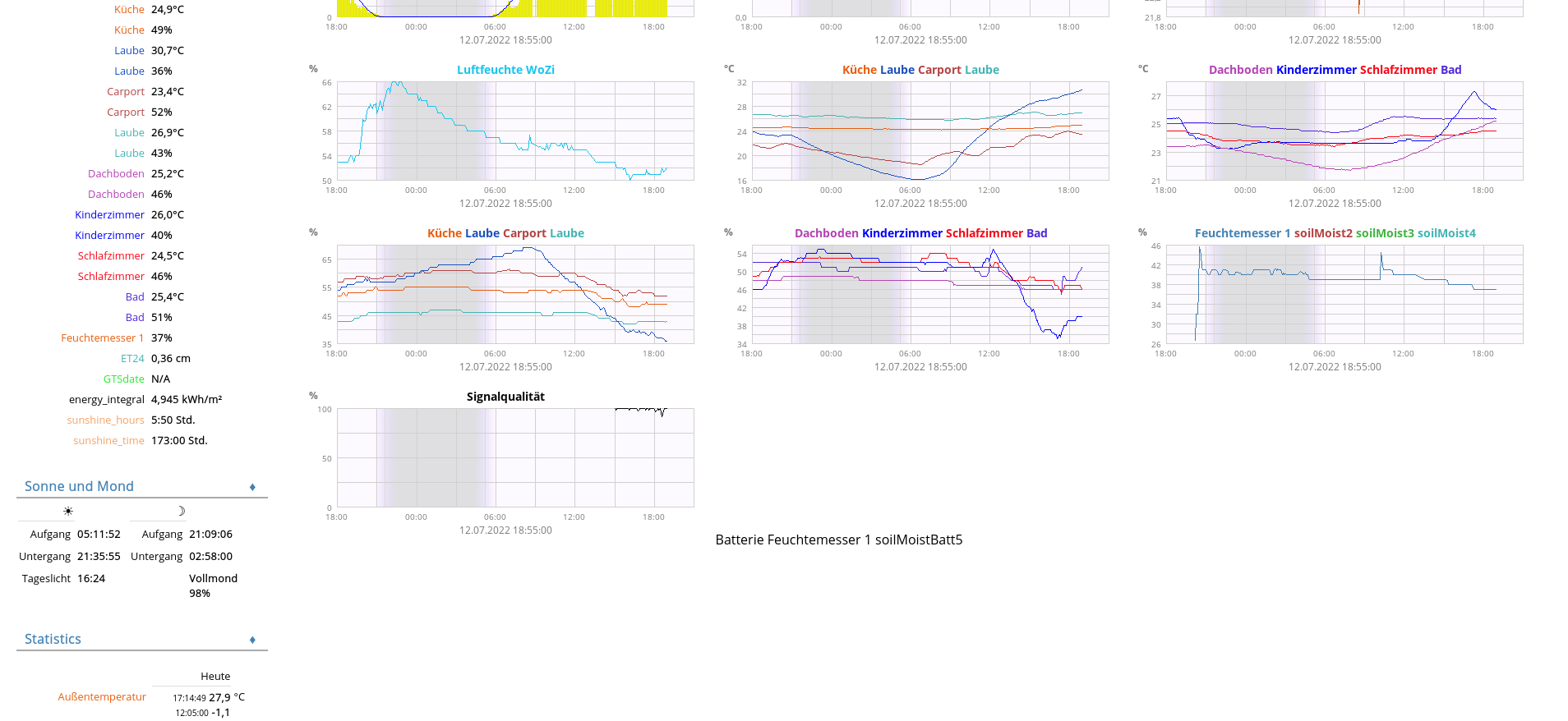

Nachdem bei Werner zu sehen ist, was mit weewx alles geht :o , hab ich mich bisschen mit den GW1000 Treibern beschäftigt. Flugs von hier installiert, dazu noch das GTS Plugin, laut seiner Beschreibung konfiguriert, soweit alles Tutti.

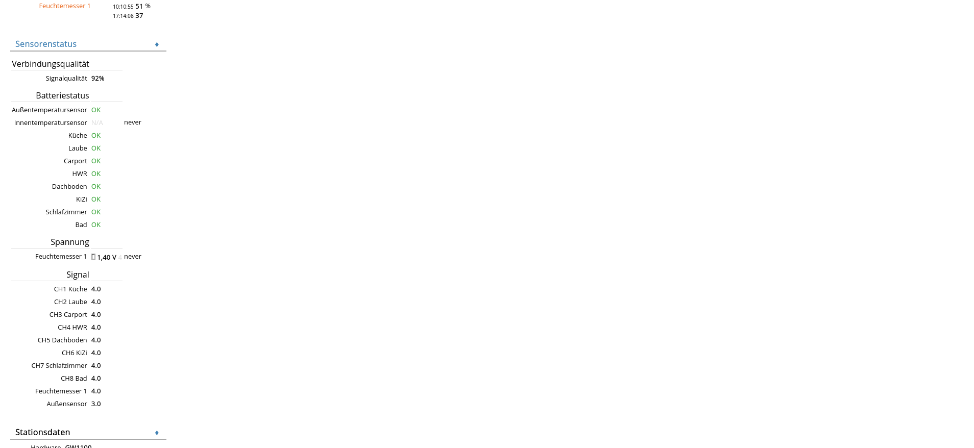

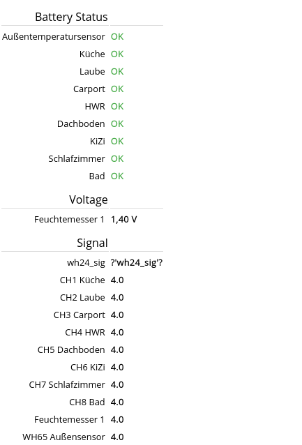

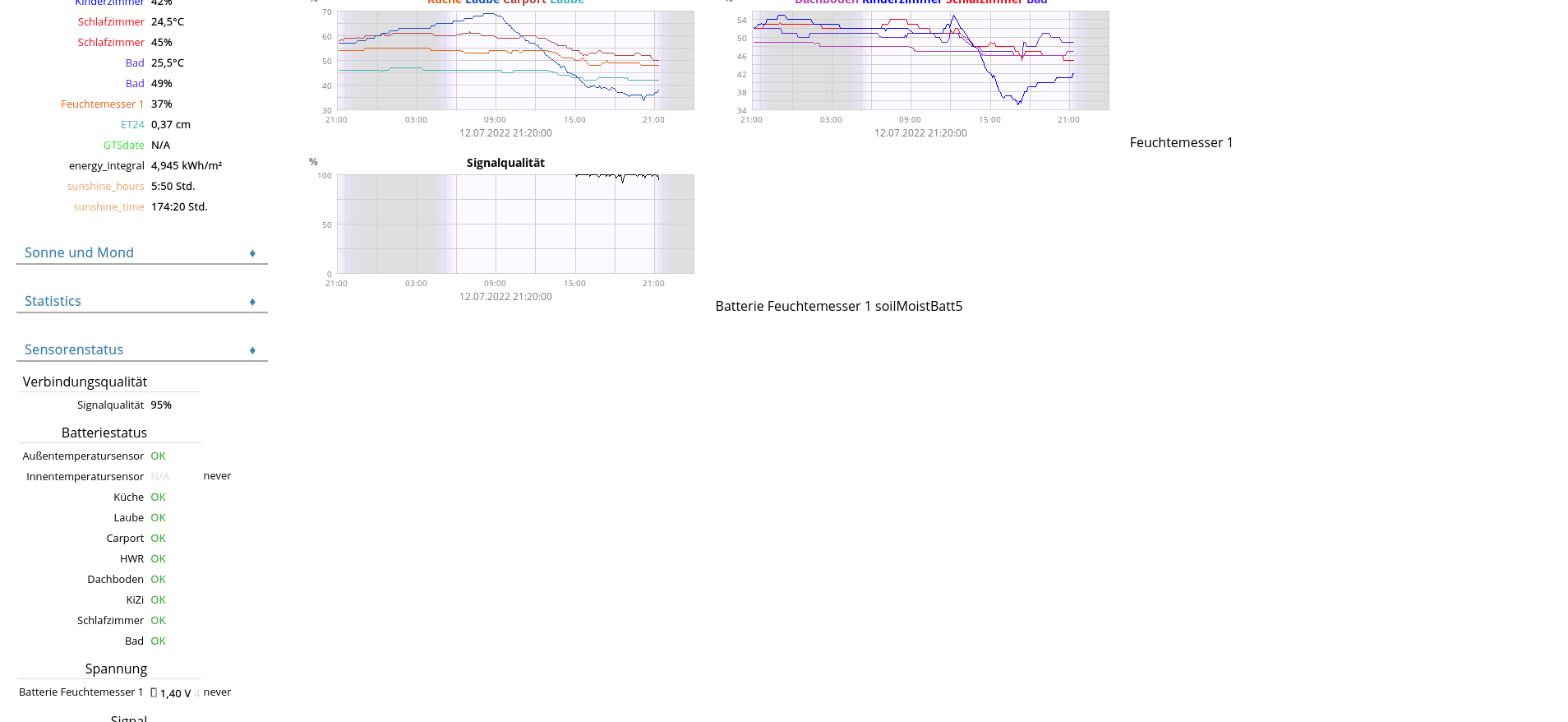

Jetzt gibt es noch kleinere Baustellen, wie z.B. bei weewx auf der Linken Seite unter Signal: da wird ein "wh24_sig" eingeblendet, welcher hier hardwaremäßig nicht vorhanden ist.
Habe alles in der weewx.conf auskommentiert, was mit "w24" zu tun hat, dennoch verschwindet es nicht.
wh24_sig in der sensors.inc entfernen funktioniert, ist doch nicht der Sinn der Sache, oder?
Screenshot 2022-07-12 at 12-29-35 Salzgitter Lobmachtersen.png (35.96 KiB) 2838 mal betrachtet

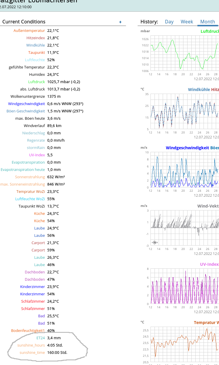

Zweite Sache, "sunshine_time", ganz unten. Was rechnet er da? :)
Sieht bei Werner bissl anders aus.
Screenshot 2022-07-12 at 12-30-20 Salzgitter Lobmachtersen.png (161.15 KiB) 2838 mal betrachtet
Hat jemand ne Idee?

An sich kein Mängel, eher ne Konfigurationssache: der Innenraumtemperatursensor, ist ja der GW1100, kein Akku. Das der Sensor gelistet ist stört nicht wirklich, würde gerne wissen, wo was auskommentiert wird um das auszublenden.
Screenshot 2022-07-12 at 18-41-16 Salzgitter Lobmachtersen.png (58.94 KiB) 2809 mal betrachtet
Auf dem nächsten Bild ist mittendrin der Text "Batterie Feuchtemesser 1 soilMoistBatt5", das sollten wohl Bilder werden. das begleitet mich schon heute den halben Tag. War der Meinung, nach einer Neuinstallation wären die Fragmente weg. Wo kommt das her?
Screenshot 2022-07-12 at 18-56-46 Salzgitter Lobmachtersen.png (130.74 KiB) 2809 mal betrachtet
Ansonsten taste ich mich langsam ran...

Also die drei Zeilen in der index.html.tmpl, die Du aufgeführt hast, mal auskommentieren:
## #if $day.soilMoistBatt5.has_data or $day.soilMoistBatt6.has_data or $day.soilTempBatt2.has_data or $day.rainBatteryStatus.has_data
## <img src="dayvoltage3.png" alt="$obs.label.soilMoistBatt5"/>
## #end if
Dann müsste der soilMoist5Batt Text verschwinden

Nein, bekomme das File nicht hochgeladen. Wird als Angriffsversuch wahrgenommen. Egal, wie ich es benenne. :lol:
Habe in der skin.conf den soilMoist Part mal kommentiert. Raus kam das hier:
Screenshot 2022-07-12 at 21-21-53 Salzgitter Lobmachtersen.png (86.07 KiB) 2794 mal betrachtet
Nur die Überschriften bleiben, die Bilder fehlen. also versucht irgendwas die Spannungskurven der Feuchtemesser zu generieren.
es mal mit skin-ind.txt oder skin2.txt versuchen ;)
ggf. zu viel auskommentiert ?
[[[daysoilMoist]]]
yscale = None, None, 0.5
y_label = "%"
[[[[soilMoist1]]]]
muss bleiben !
