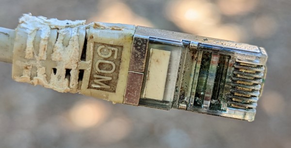

da die Kamera Probleme machte, habe ich mir die Ethernetverbindung angeschaut.
Nach der Reinigung wollte ich 'Feder' wieder nach oben schieben und dabei ist sie abgebrochen.
Ich suche nun einen 'RJ45 Netzwerkstecker Werkzeuglos POE' und eine entsprechende RJ45 Buchse werkzeuglos.
Gibt es Empfehlungen?
Ich habe vor die Kupplung vom Kamerakabel zu trennen (abschneiden), dann evtl einen Stecker bzw. Buchse anzubringen.
Oder wäre DAS eine Alternative?
Ferner suche ich noch ein Klebeband, welches selbstverschweißend ist, um die Verbindung wetterfest zu machen.

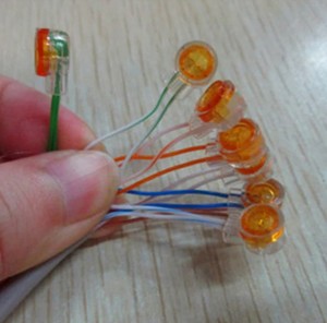

Ich würde zuerst bei Lupus nach einem Ersatzanschlußkabel fragen. Normal sollte bei korrekter Montage so eine
Korrosion nicht auftreten. Je nachdem wie handwerklich geschickt du bist kann man das komplette Kabel tauschen.
Es ist vorkonfektioniert, das heißt kameraseitig ist das Kabel auch nur gesteckt. Kamera aufschrauben, die Stecker abziehen, durch die Halterung fädeln, neues Kabel einfädeln und die Stecker an den vorherigen Positionen wieder einstecken.
Siehe Beispielbilder.
