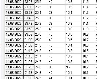

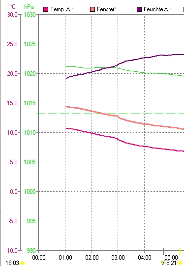

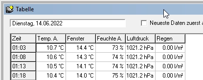

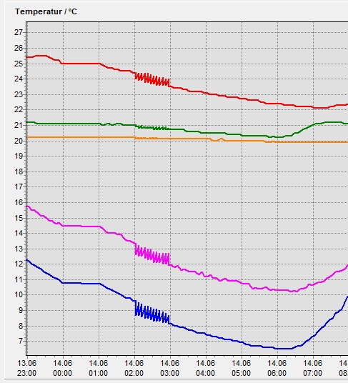

Mahlzeit,
meine Nexus hat mir heute früh ganz genau(!) eine Stunde Messdaten unterschlagen, aufgefallen ist mir das in WSWIN aber in der TFA Software ist es genauso. Komisch auch, im Diagramm der TFA Software tauchen zwischen 2 und 3 Uhr diese "Störungen" auf, bei WSWIN nicht. Hatte schon einmal jemand dieses Phänomen und an was könnte das liegen ?
Betroffen sind alle Sensoren.

Hallo
So etwas hatte ich noch nie gesehen, ich denke mal dass WsWin diese Werte rausnimmt (Plausibilitäts Prüfung).
Oder du hast die „Verlauf glätten“ Funktion aktiviert.
Die Ursache kann sehr gut möglich sein, dass bei dir in der Nähe andere Sensoren ihre Messwerte auch übermitteln.
Und sich irgendwie in die Quere kommen dann wäre das Problem aber nur bei einem Sensor vorhanden.

Re: Gedächtnisschwund TFA Nexus
Ich gehe von einem Hardwareproblem der Konsole aus. Fremde Sensoren sind hier, freistehendes Haus, ländliche Gegend kaum vorhanden, außerdem betrifft es ja auch die internen Daten der Konsole, zB Luftdruck. Da die Nexus aber inzwischen
nur noch zur Überwachung von Livedaten und als Vergleich dient, bin ich der Sache nicht weiter nachgegangen, wenn jetzt im Log einige Daten fehlen ist das nicht so schlimm.
