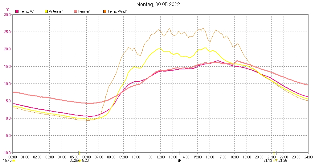

Hallo, in der Grafik mal ein schönes Beispielbild von mir zu den unterschiedlichen Auswirkungen je nach Platzierung,
lila (Temp A) ist ein Außensensor an einer freien aber schattigen Stelle, gelb (Antenne) ist ein Außensensor mit TFA Sonnenschutzgehäuse in 2m Höhe Freifeld, rosa (Fenster) ist ein Sensor der einfach außen im Schatten auf einer Fensterbank liegt, man sieht schön die Auswirkung der Strahlungswärme der Wand vor allem in der Nacht, orange (Temp Wind) ist der Sensor am Windmesser bei direkter Sonneneinstrahlung ohne Schutz.
- temp1.jpg (202.09 KiB) 2501 mal betrachtet

wenn es keine direkte Sonenbestrahlung gibt, ist die TFA Schutzhülle ausreichend (Schutz gegen Wind, Regen etc.).
Bei direkter Sonnenbestrahlung müsste etwas Professionelleres als Schild her, da die TFA Hülle nicht hinreichend durchlüftet wird und es zum Hitzestau kommt. Die Abweichungen können dann 5°C und mehr sein.
@gms2k" hat ja dazu ein aussagefähiges Diagramm gepostet.
Mit Deinem Vordach würde ich einfach mal ausprobieren und mit anderen Positionen vergleichen, wenn es dort ein schattiges Plätzchen gibt. Auch in ecowitt.net, Weather Underground etc. mit nahegelegenen Stationen (sofern vorhanden) vergleichen. Wenn die Gradzahl +/- 1 Grad stimmt, sollte es erst mal in Ordnung sein.
