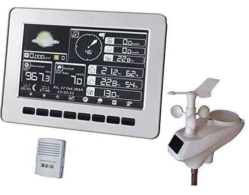

erstmal vielen Dank für die vielen Infos, bin mir aber gerade nicht sicher, ob wir von der gleichen Wetterstation sprechen.
Die exakte Überschrift war damals: froggit HP1000 SE (Version 2019) Professionelle Wi-Fi Internet Funk Wetterstation - Solarunterstüzte Außeneinheit, LCD Vollfarbdisplay inkl. 4GB.
Ich habe an der Station mal einige Daten ausgelesen und folgende Stände ermittelt:
Hardware Revision:2.0
OS Version: 5.0.8
Firmware-Version: 2.5.1
Eine Anzeige bzgl der WiFi Version habe ich nicht gefunden.
Die Station sieht aus wie im angehängten Bild ganz unten.
Da Du vorschlägst ein Update auf die FW 1.8 zu machen, bei mir aber 2.5.1 installiert ist, gehe ich tatsächlich davon aus, dass es nicht "mein" Gerät ist für das Du die Vorschläge gemacht hast.
Auf der froggit Homepage finde ich die Station auch nicht mehr.

Die Station hat eine Anzeige für die stärke des WLAN und ein Symbol für die Kommunikation mit dem Internet (laut Manual ist das zweite Symbol nicht für WU sondern zeigt an, ob die Wetterstation mit dem Internet verbunden ist.) Und dieses Symbol ist seit der Umzugsaktion mal da und mal nicht da. Wenn es da ist, wenn die Daten bei WU auch in kurzen Zeitabständen upgedatet und wenn das Symbol erlischt, gibt es auch keine Updates mehr.
Da ist aber keinerlei Muster zu erkennen, wann, wie lange oder nach welcher Zeit es an oder aus geht. Manchmal ist es 10 Minuten am Stück an, dann eine ein paar Minuten aus und dann wieder an. Sobald es an ist, sehe ich auf der Seite meiner Wetterstation im WU auch sofort neue Werte.
- HP1000SE.JPG (36.96 KiB) 3642 mal betrachtet

Da fehlt(e) das "Pro". - ich hatte die mit der moderneren HP1000SE Pro verwechselt.
Dieses Teil, mit dem "Boot" als Aussensensor, ist tatsächlich mittlerweile Kategorie "mittleres Paläozoikum".
Ob es dazu noch aktuelle Firmware gibt ....
