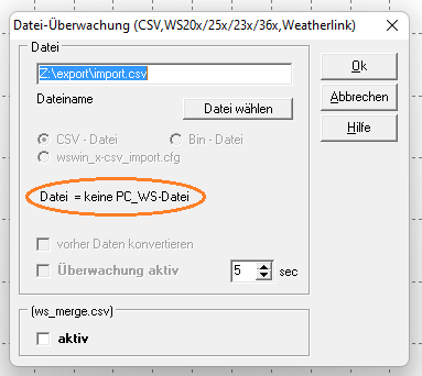

Ab 05.05.2022 werden keine Daten meiner Vantage Pro an WsWin gesandt. Es könnte einen Zusammenhang mit einem win11 update bestehen.
Ich habe das bereits im AWEKAS Forum gepostet, allerdings bin ich nicht weitergekommen. Ist es ein WsWin Thema ?
Ich habe alles zurückgesetzt, war jedoch ergebnislos. Bei WsWin unter Wetterstation > Interface > Dateiüberwachung > kann ich mein Laufwerk "Z" einbinden, allerdings erscheint dort im Fenster "Datei = keine PC_WS-Datei".
Datei Überwachung.png (12.97 KiB) 2183 mal betrachtet
Außerdem bleibt der Botton "Überwachung aktiv" grau und lässt sich nicht aktivieren. Wo liegt der Fehler???

stelle den Pfad zur Importdatei nochmals neu ein, aber nicht per Hand, sondern mit dem Button "Datei wählen"
Ich vermute, dass evtl. der Laufwerksbuchstane nicht mehr stimmt.

Hallo Werner,
habe ich gemacht, es ändert sich nix.

Verschiebe die import.csv auf deinen PC, danach wird sie neu erstellt, eventuell ist sie beschädigt.
Lg Herbert

Hallo Herbert,
herzlichen Dank für den ultimativen Tipp, das war's :-Su
