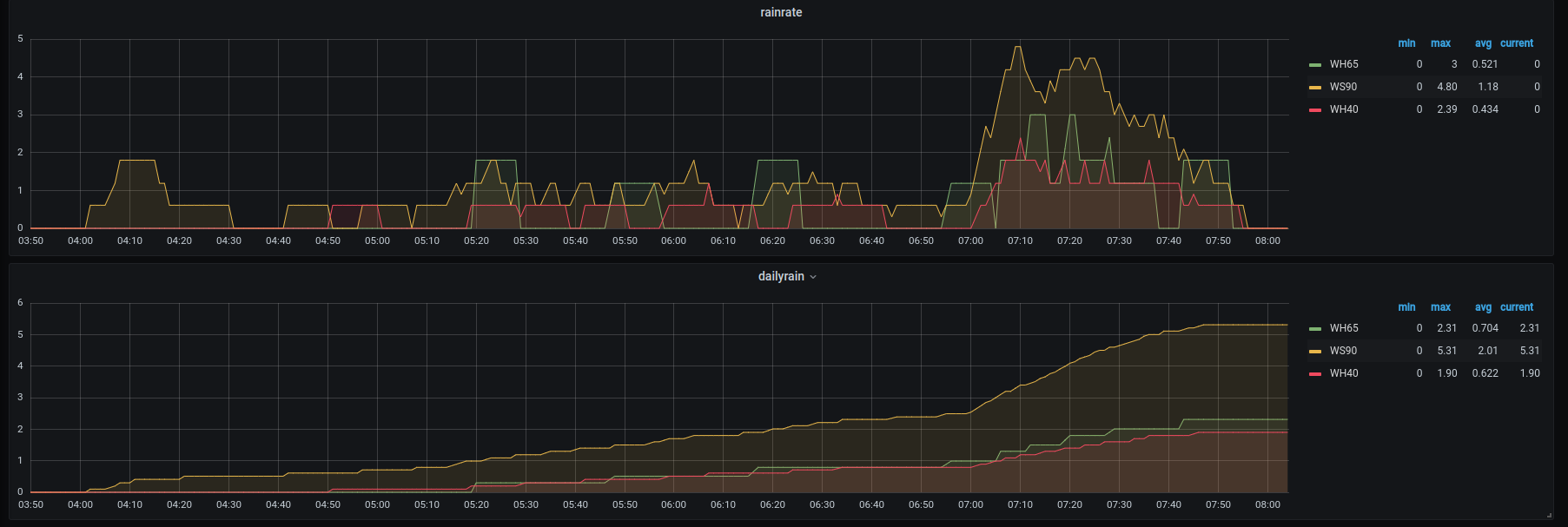

Hier mal die Grafiken des Regenereignisses des heutigen Tages.
Der manuelle Regenmesser zeigte ungefaehr 2mm an.
Somit passen die Ergebnisse fuer WH65 (der wohl im Allgemeinen etwas zuviel anzeigt) und WH40 (der meist etwas zu wenig anzeigt).
Der WS90 (mit Firmware v1.19) liegt aber (wieder) voellig daneben!
Schoen zu sehen ist aber, das der den Regen deutlich schneller erkennt und meldet, als die Kipploeffel-Geraete. Da dauert es eben bei geringem Niederschlag (beinahe) ewig, bis der Loeffel gefuellt ist.
Hinsichtlich der Regenwerte sind keinerlei Korrekturfaktoren gesetzt.
Soweit ich das mitbekam, war es eher ein leichter Nieselregen.
Der Blattfeuchtesensor WN35 sah ab 03:47 Uhr die ersten Tropfen. Um 04:09 Uhr war dann die Sensorflaeche erstmals komplett benetzt.
Zwischen 04:37 Uhr und 05:37 Uhr meldete der WN35 wechselnde Werte zwischen 13,2 und 15 (Davis-Skala). Von 05:37 Uhr bis 08:06 Uhr dann dauerhaft 15.
Vergleich der Regendaten von WH65, WH40 und WS90

Re: Vergleich der Regendaten von WH65, WH40 und WS90
es ist schon eigenartig...
Gestern am frühen morgen hatte es bei mir 2.3 mm geregnet - WH65 2.3, WH40 2.3, WS90 2.3
Nachmittags gab es noch etwas Nachschlag - und, Endergebnis: WH65 3.6, WH40 3.6, WS90 3.6
Mässige Regenstärke.
Mein WS90 zeigt fast immer eher zu wenig (weniger als der WH40) an - ganz selten (2 x von 40 Fällen bislang) mehr als WH40 und WH65 (und Manuell).
Keine Korrekturfaktoren (gain) eingestellt.
Viele berichten über regelmässig zu grosse Werte
- ist in meiner Realität (von den beiden Ausnahmen abgesehen) bislang nicht vorgekommen.
Ich habe auch FW 1.1.9 in meinem WS90.
Womoeglich gab es da ja doch noch ein paar Hardware-Aenderungen? Oder ein Golden sample fuer den Beta-Test?
Ich bin mit den Ergebnissen des WS90 bzgl. Regen noch ziemlich unzufrieden. Aber auch nicht grundsaetzlich.
Es gab bereits (real existierende) Regenereignisse, die weder WH40 noch WH65 gesehen haben. Da war der WS90 besser und zeigte nachvollziehbare Werte an.
Ich habe auch schon Regen erlebt, der ziemlich gleich von den 3 Sensoren gemessen/bewertet wurde.
Haeufiger aber sehe ich hier einen deutlich zu hohen Wert des WS90 gegenueber den anderen Sensoren.
wenn ja, wären es ja dann wohl eher Verschlimm-Besserungen.olicat hat geschrieben: 17 Mai 2022, 23:11
Ich warte mal bis Jahresende und sammele weiter Daten.
Jedenfalls bin ich mit meinem Teil (ß hin oder her) bisher ziemlich zufrieden.
Optimal ist die Kombination aus WS90 und WH40, die ja möglich ist, und die ich auch nutze.
Die synoptische Darstellung in der WS VIew Plus App und in der Ecowitt Cloud (und in Weather Display und Meteobridge und weewx) ist schon gemeinsam eine gute Einrichtung.
Die GWyx00 Serie (y=1,2; x=0,1) unterstützt dies ja mittlerweile, die HP25x0 nur entweder/oder.
