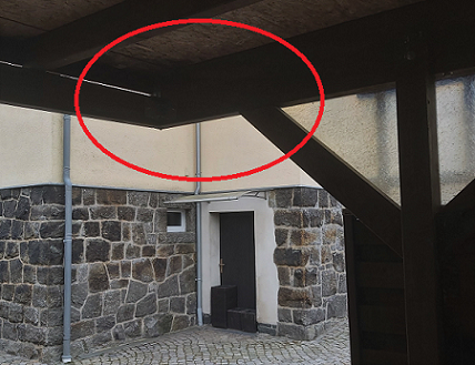

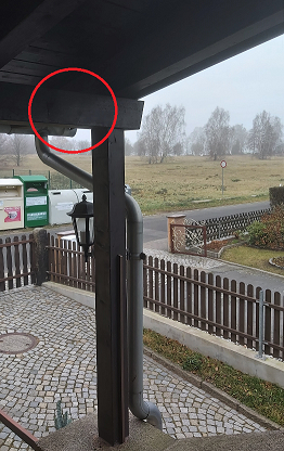

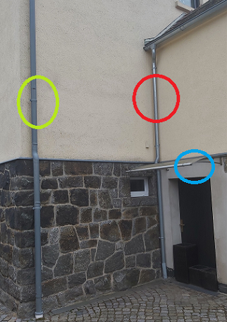

Gerne würde ich mir demnächst eine etwas hochwertigere Wetterstation anschaffen und mache mir nun aber erst einmal Gedanken, über den Standort des Außensensor (mit Schutzhülle)...im Internet und hier im Forum findet man ja einiges zu der Thematik und nun würden mich Eure Meinungen zu meinen konkreten Standortvorschlägen interessieren. Ich hatte an verschiedenen Stellen an der Nordseite unseres Hauses gedacht bzw. am Eingangsbereich des Carport (jedoch nach Süden hin offen). Der Garten liegt zum Süden hin (also eher weniger geeignet vermutlich...) :?

Bild 1: Unter dem Vordach der Haustür, Blick nach Nordwest (im Sommer scheint jedoch die Abendsonne aufs Vordach...)

Bild 2: Nordseite Haus mit 3 versch. Möglichkeiten. Am besten scheint mir evtl. die blau Markierte an dem kleine Vordach des (nie benutzten) Hinterausgang, da in etwas Entfernung zum Gebäude. An den Fallrohren wäre die Befestigung sicher einfacher, aber weiß nicht, wie sehr die Rohre/Hausnähe den Sensor beeinflussen. Der gepflasterte Untergrund ist wohl auch nicht so vorteilhaft...

Bild 3: Vordach Carport; links der Innenhof nach Süden, rechts die Auffahrt hoch nach Westen

Hallo Maik, normalerweise sollen die Sensoren im
freien stehen und der Temp/Hum Sensor sollte mit
einem Strahlungsschutz versehen sein.

ich will Dich jetzt nicht verunsichern, aber die von Dir gezeigten Standorte sind alle eher ungeeignet. Die Dachrinnenvariante am schlechtesten.
Es kommt nun auch darauf an, wieviel Du investieren willst. Hast Du denn keine Stelle im Garten, wo Du eine Station anbringen könntest? Denn vor allem der Temperatursensor sollte ja nicht im Schatten sein, sondern in der Sonne, natürlich umgeben von einem Strahlungsschutz

Ja dachte mir auch schon, dass es an den Fallrohren am ungünstigsten ist...wäre aber am "bequemsten" gewesen :?

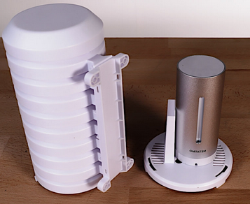

Denke nur immer, wenn da im Hochsommer die Sonne draufknallt, dass die Hülle dann doch auch nicht so sehr "abschirmt" und identisch mit einem schattigen Standort ist...mir fehlt da eben die Erfahrung :?:
Also die Anlagen von Davis sind ja doch eher preisintensiver und ich dachte, ich fange erstmal mit einer von TFA Dostmann an. Die passende Schutzhülle, wäre diese:

Überlege jetzt auch schon wegen der "Rohrmethode" an der Grundstücksgrenze...nur meine eigenetliche Überlegung, wegen den u. U. verfälschten Messwerten durch direkte Sonneneinschrahlung trotz Schutzhülle, ist damit immer noch nicht ganz gelöst. Es müsst dann eben eine größere "Hülle", sprich Wetterhütte sein.
