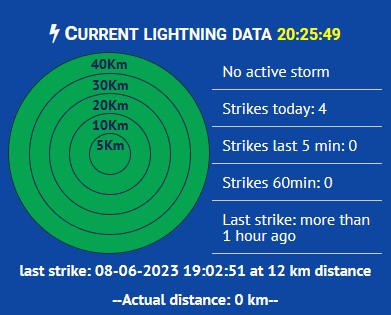

nur so nebenbei - vor ca. 1 1/2 Stunden hat es hier bei mir ein wenig "gerumpelt" - und, siehe da, der WH57 hat vier Blitze registriert ...
nachstehendes Plugin auf meiner Meteotemplate Wetter-Website (siehe Landingpage in Signatur) zeigt während eines Gewitters auch die Bewgungsrichtung und Geschwindigkeit des Gewitters an.
Da das Update 15 sekündlich erfolgt, sieht das bei Gewitter ganz spannend aus (nicht nur elektrisch spannend ;) )
Dann ändern sich auch die Farben.

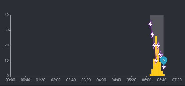

Nur zur Info, ich habe jetzt nochmals ein paar Tage geschaut wie der Sensor sich verhält und muss sagen, das der Blitz den meiner letztens nicht angezeigt hat wirklich wohl ein blöder Zufall und so einfach Pech war. Sonst funktioniert dieser wirklich gut. Heute morgen gab es (natürlich an meinem einzigen freien Freitag) ein Gewitter-Wecker um halb 7:
Blitze 23.06.23.JPG (17.91 KiB) 6882 mal betrachtet
Es passt perfekt der Verlauf. Erst kommt das Gewitter näher und verstärkt sich, also zunehmende Blitzrate, dann kommt es bis auf 6km ran, was grob gepeilt auch gut passt, der Kern ist knapp südlich vorbeigezogen. Dann wird es schwächer und zieht hinter den Pfunderer Bergen ab, was sicherlich auch etwas die Signale blockiert. Insgesamt wurden 67Blitze registriert, aber es waren in echt deutlich mehr, zeitweise gab es dauerdonnern. Ich könnte mir vorstellen das sich die Signale dann auch einfach überlagern und nicht alles gezählt werden kann.
So bin ich vollauf zufrieden! So kann man den Verlauf des Gewitters was die Blitze und die Entfernung angeht super ablesen!

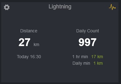

Heute hatte mein Blitzsensor Hochbetrieb am Nachmittag zählte er 997!!! Blitze.
Der Sensor sitz im Carport unter dem Dachvorsprung.
