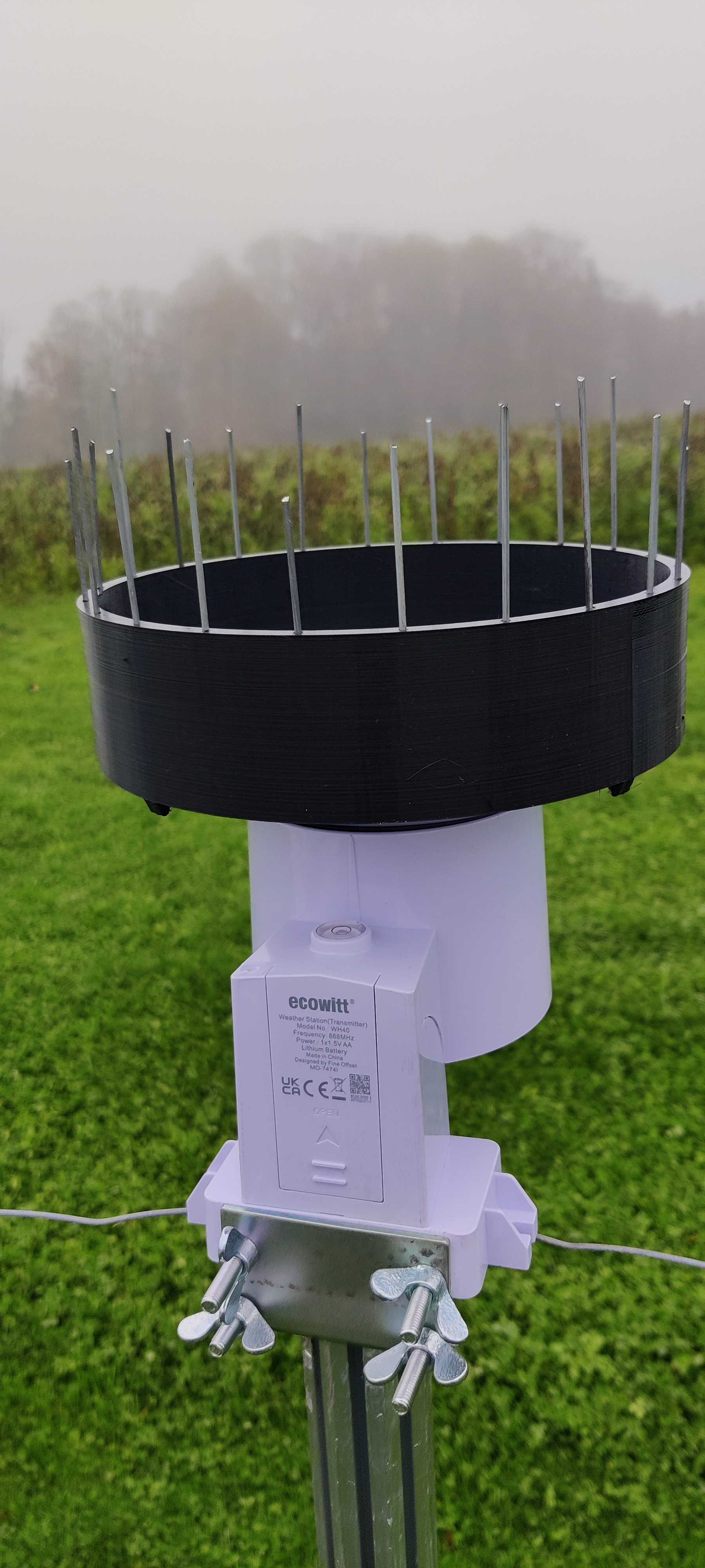

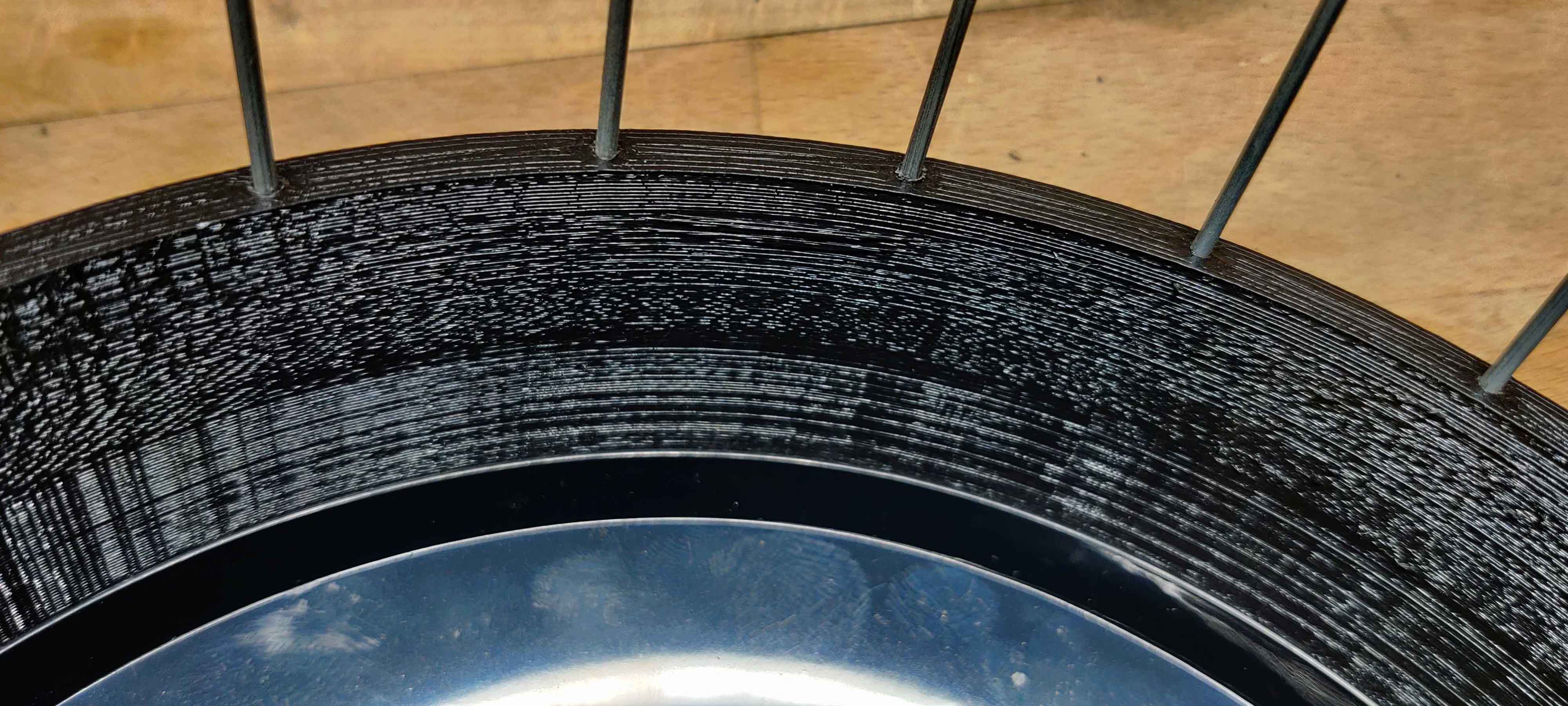

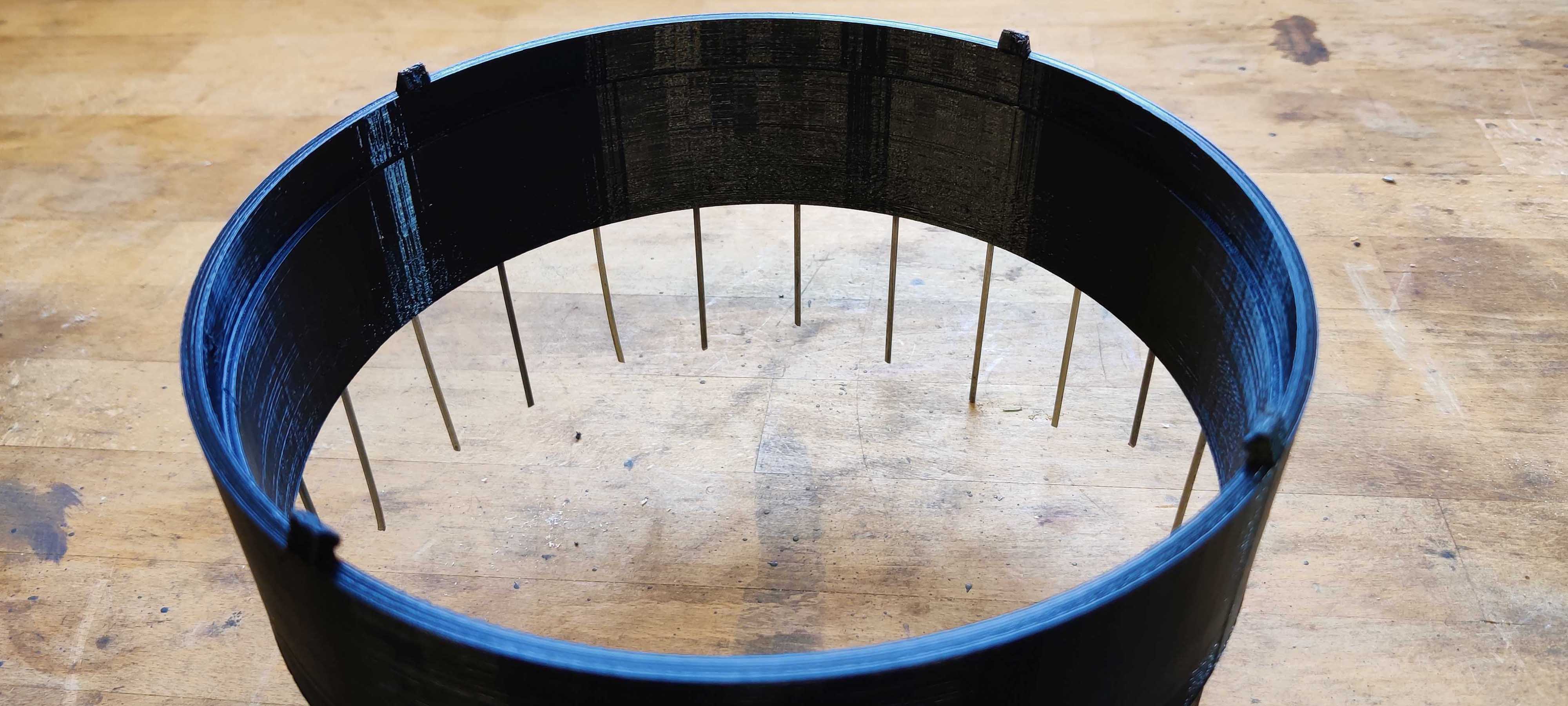

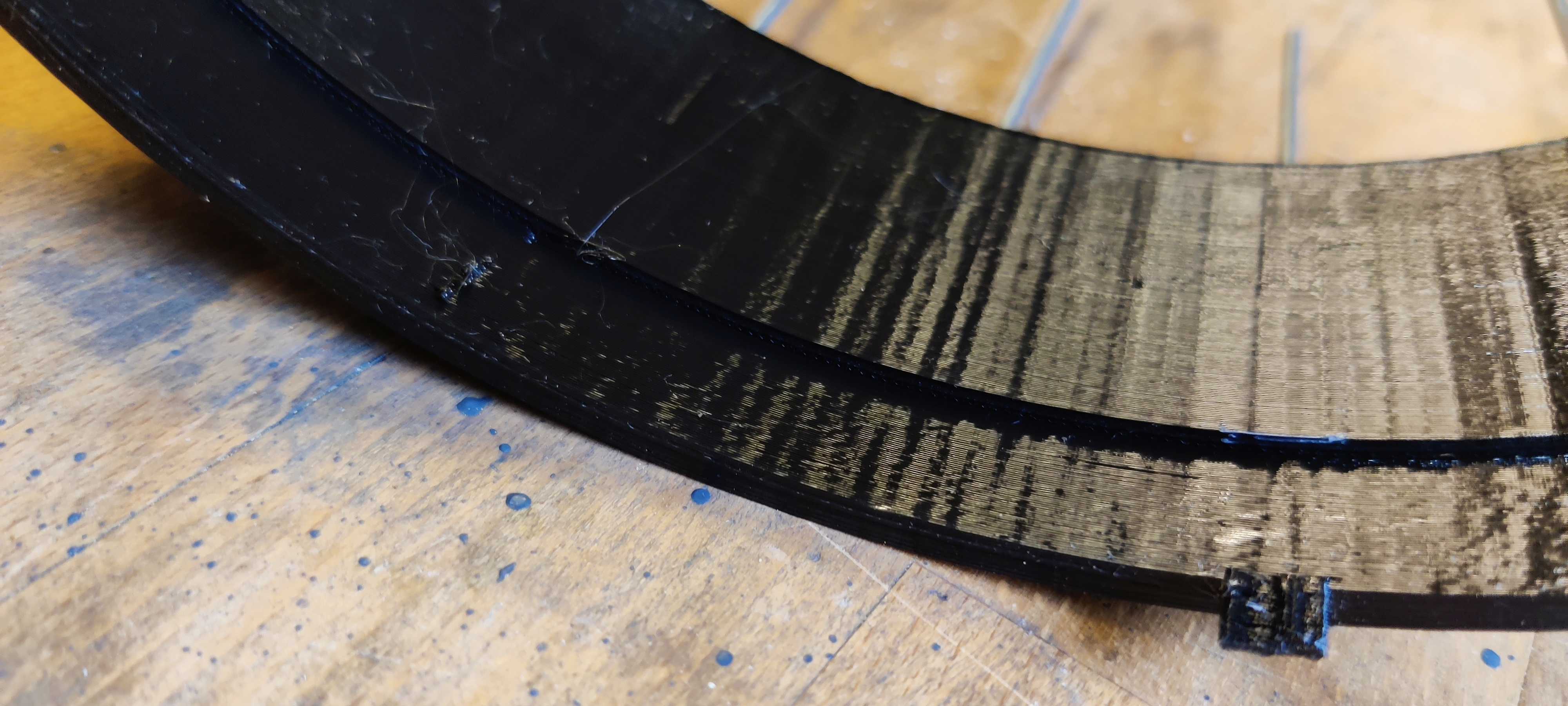

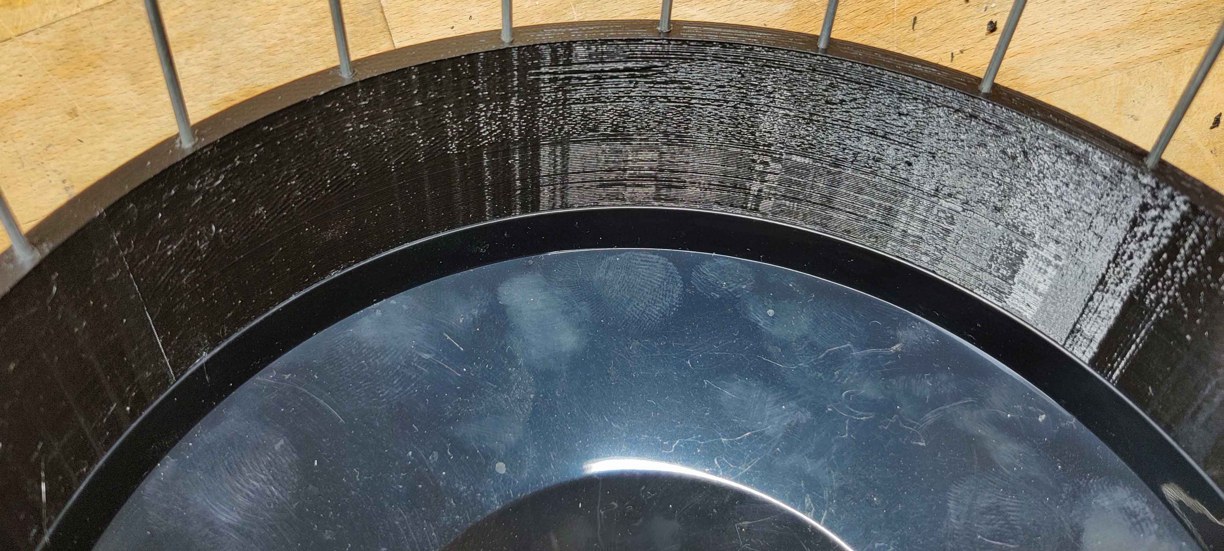

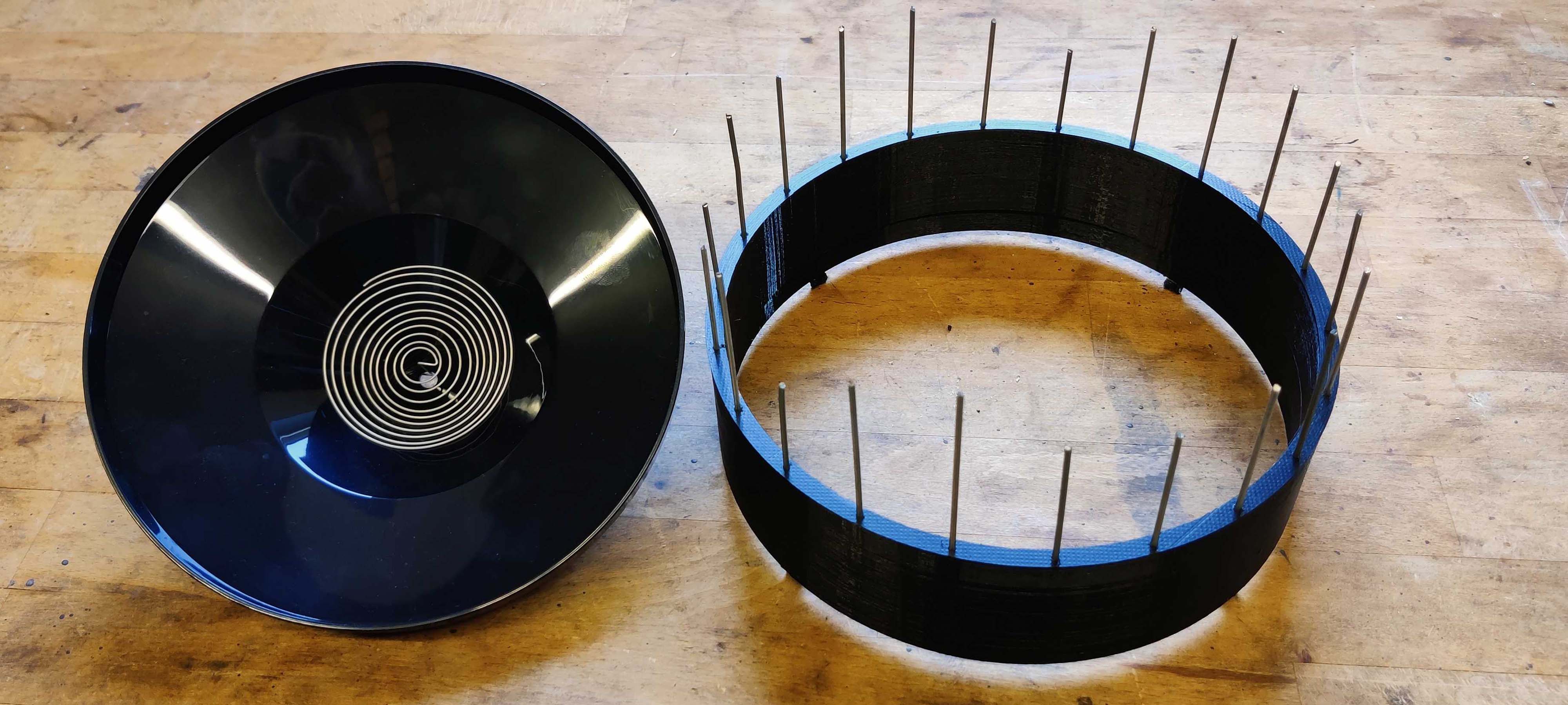

Ich habe mir einen Aufsatz für den Regenmesser selber gedruckt, incl. Vogelschutz.
Wenn jemand die Druckdaten benötigt, kann ich die um eine 5€ Spende gerne zusenden.
Wolfgang
Beiträge: 4713
Danksagung erhalten: 684 mal
Re: WH40 3D Druck Aufsatz
#75
Du hast die Metallspitzen mitgedruckt ?
Oder nur die Löcher, in die man z.B. abgesägte Fahrradspeichen einführen kann ?
Wie ich sehe, ist Dein Aufsatzmechanismus vom ursprünglichen (bei dem übrigens die Druckdatei kostenlos zur Verfügung gestellt wurde 8-) ) Modell verschieden. Dort gibt es eine umlaufende Nut/Vertiefung, in die der Trichterrand rundum eingeführt/eingepasst wird. Bei Deinem Ansatz sind es Klemmvorrichtungen.

Wobei ich die Haken eine ganz nette Designentscheidung finde.
