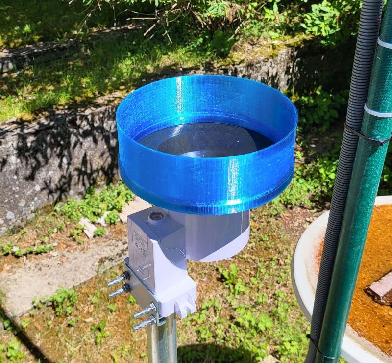

So habe nun einen 6cm hohe Wanderhöhung für den WH40 ausgedruckt.
Dies soll dazu führen, dass bei starkem Regen kein Wasser mehr über den Rand spritzt.
Die stl Datei, falls jemand das nachdrucken möchte.

sieht toll aus - und sollte die Messergebnisse bei starkem Regen und WInd signifikant verbessern !

Das gefaellt auch mir ungemein. Schade, dass ich keinen 3D-Drucker habe ...
Mal so grundsaetzlich:
Liesse sich mit dem 3D-Drucker auch ein etwas tieferer Trichter gleich inkl. der Randerhoehung drucken?
Oder ist das Material dafuer eher nicht geeignet, weil die rauhe Oberflaeche da de Tropfenabluss stoeren wuerde?

ich denke, Du meinst den einschraubbaren/einrastbaren Trichter mit allem drum und dran - und mit erhöhtem Rand ... - richtig ?
Oder willst Du zusätzlich den Boden tiefer legen und das Gefälle erhöhen ?
Ein 3D-Drucker sollte das alles können (passendes Druckmaterial vorausgesetzt), wenn das Design stimmt.
Die Oberfläche kann man ja nachlackieren und ggf. mit einem wasserabweisenden Film überziehen.

Theoretisch sicher möglich. Allerdings bis zumindest zum Rand des unteren weißen Teil würde ich den Winkel gleich lassen. Was versprichst du dir den davon das aus einem Teil zu haben?olicat hat geschrieben: 02 Jul 2022, 13:59 Hi!
Gestern gab es bei uns Böhen bis 60 km/h (zumindest über dem Dach und nicht im Garten siehe angehängtes Bild) und es ist einfach drauf gesteckt nicht weg geflogen.
Es hatte mich zumindest überrascht wie viele Wassertropfen noch auf dem original Ecowitt Trichter hängen geblieben sind. siehe letztes Bild im ersten Post.

Wobei ich womöglich den Einfallswinkel erhöhen wollte.
Jedenfalls würden sich ganz sicher auch etliche Nutzer im WXForum über die Vorlage zur Randerhöhung freuen.

Ja, genau das meinte ich.Du meinst den einschraubbaren/einrastbaren Trichter mit allem drum und dran - und mit erhöhtem Rand ... - richtig ?

Respekt ! Sieht super aus, welches Filament hast du genommen, PETG ?

ja ich habe PETG benutzt. Das hält bei anderen Projekten ganz gut draußen.
Anbei ist das Drucker Projekt falls du damit was anfangen kannst. Leider habe ich nur einen Messschieber bis 150mm deswegen habe ich den Außenrand nur mit dem Zollstock messen können. Zumindest bei meinem bin ich da auf 179mm für den Innenrand gekommen. Ist halt leider nicht so genau wie das gedruckt werden kann. Das geht auf 1-2 zehntel mm genau.
habe auch dort nen Post erstellt.
@gms2k

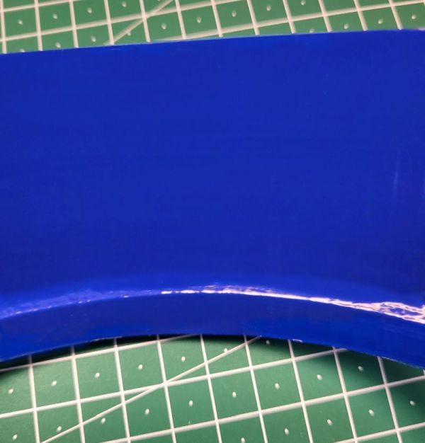

Der erste Testdruck mit einem alten Filament was noch übrig war, noch bissle schleifen und evtl innenseitig mit Polyurethan glätten und das kann man direkt so verwenden, das muß ich nicht neu final drucken, das passt. Gute Arbeit @zinz.
UPDATE:
Habe jetzt kurz aus dem Folienplotter eine dünne UV beständige Orafol Autofolie rausgelassen und auf der Innenseite angebracht. Glatt wie ein Babypopo. Letztes Bild noch ohne Folie.
UPDATE:
