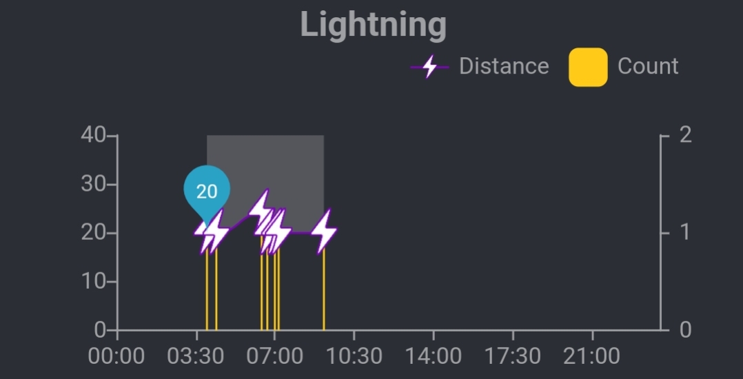

Habe mal was angehängt. So in der Art könnte ich mir das vorstellen.Tips einfach aus der Luft ... na ja ...
vielleicht schreibst Du mal (oder legst ein Foto einer Skizze bei), wie Du es Dir denn vorstellst. Dann kann man ggf. über den Plottyp und die Strichdicke (skin.conf) etwas erreichen.
u.U. ist es ja vielleicht besser, zumindest für die Anzahl der Blitze, gar keine Zeichnung zu haben und die Tabellenangabe, Kachel mit den (Perioden-)Summendaten genügt.
- Screenshot_20221226_165454_WSView Plus.jpg (69.96 KiB) 5571 mal betrachtet

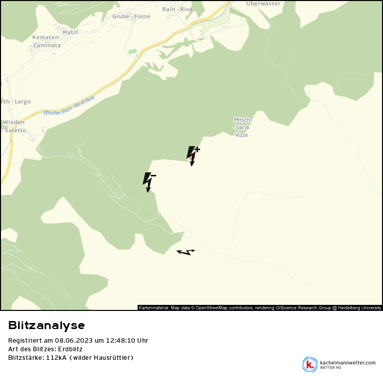

Ich habe seit dem letzten Herbst den Blitzsensor. Nachdem ich von einem Beitrag von olicat glaube ich gelesen habe, das andere Sensoren in der Nähe Fehlsignale erzeugen, konnte ich durch Umpositionierung eben diese Fehlsignale beheben. Eben hatte ich das erste Gewitter und insgesamt zwei Entladungen. Einen Wolkenblitz der schwächer und weiter weg war, hat er richtig erkannt, die Entfernung würde ich auch als richtig abschätzen. Die zweite Entladung war max. 3km weg, laut Blitzortung von Kachelmannwetter und ein sogenannter Hausrüttler, so werden Blitze dort genannt die über 100kA stark sind. Das hat auch ordentlich geknallt, vom Geräusch her definitiv ein positiver Blitz, was die Blitzortung bestätigt.
Diesen Blitz hat der Sensor interessanterweise nicht erkannt!
Hier der Blitz bei Kachelmannwetter:
Man sieht an den anderen Einschlag daneben und den Wolkenblitz noch weiter unten sogar, dass es mehrere Einschläge/Entladungen waren. Dennoch wurde keiner registriert. Ich bin jetzt etwas enttäuscht, da ich genau wegen solchen nahen Blitzen diesen Sensor habe.
Der Blitzsensor ist auf Outdoor, long atenna und high sensitivity eingestellt, also höchste empfindlichkeitsstufe Stufe meines Wissens nach. Der Blitzsensor hatte sogar eine direkte Sichtlinie zum Einschlag, also da war auch nichts im Weg.
Hat einer eine Idee, was der Grund sein könnte?

Das war mir klar, das es kein professionelles Präzisionsgerät ist, ich finde es aber komisch das derart kräftige und nahe Blitze nicht erkannt werden. Ist schon auffällig, finde ich. Ich weiß das es bei hunderten Entladungen einer Gewitterzelle (oder auch tausenden bei clustern) kaum quantitativ genau nachzuvollziehen ist und es muss bei der schieren Masse auch nicht sein.
Es kam mir nur in den Sinn, wenn solch heftigen Entladungen (und über 100kA kommen nicht gerade bei jedem Gewitter vor) und auch einzeln und exponiert nicht registriert werden, wie soll man da erwarten, dass überhaupt auch nur halbwegs vernünftig welche registriert werden können.
