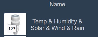

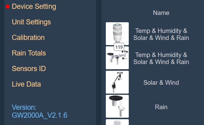

Mit der (noch nicht freigegebenen) Firmwareversion 2.1.6 (oder grösser) wird die Überprüfung der WS90 Firmwareversion im WebUI möglich sein, indem man den Mauszeiger bei SensorIDs auf das WS90 Icon schiebt.

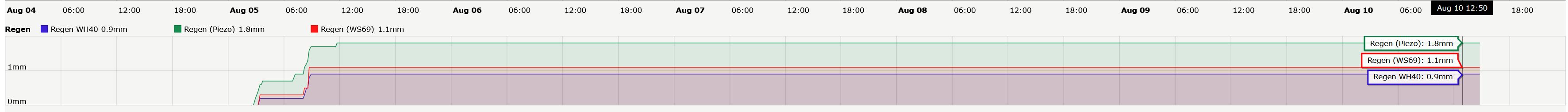

Hier mal, u.a., ein Vergleich der Regendaten meiner drei verschiedenen Regenmesser: WS69, WH40 und WS90.
Die gesamte selbst komponierte Darstellung in Meteobridge erstellt ist auf meiner Landingpage http://meshka.eu unter GW2000/Wittboy und 7-Tage Verlauf abrufbar (noch einen Tag, dann verschwindet der Regen ausserhalb des Intervalls).
Wenn's zu klein ist, mit "Grafik in neuem Tab öffnen" oder so ähnlich je nach Browser öffnen.

Bei mir zeigt der WS90 viel zu wenig an, bei Niesel oder leichtem Regen fast gar nichts, ich habe einen WH3000 Kombisensor zum Vergleich, der auch schon zu wenig anzeigt. Heute bei Regen war beim WH3000 2mm und beim WS90 1,5mm, dafür Nachmittags wo es nicht geregnet hat, hat der WS90 aus heiterem Himmel 0,2 mm aufgeholt. Da ich den Wittboy bei Amazon bestellt habe, bin ich schon am überlegen ob ich das ganze Geraffel nicht zurückschicke und mir eine Davis besorge, denn alle paar Tage den Wettermasten abbauen und auf eine Verbesserung mit einer neuen Firmware zu hoffen ist mir zu stressig.Gyvate hat geschrieben: 10 Aug 2022, 14:51 Hier mal, u.a., ein Vergleich der Regendaten meiner drei verschiedenen Regenmesser: WS69, WH40 und WS90.

ich wäre bei diesen kleinen Mengen erst einmal zurückhaltend mit Schlussfolgerungen und daraus abgeleiteten Entscheidungen, da der WH65 (das was Du WH3000 Regenmesser des Aussenkombisensors nennst) ja in 0,254 mm Schritten anzeigt, die i.d.R., je nach Regenstärke, in 0.2 und 0,3 Folgeanzeige auftreten. Da Du nicht weisst, wie viel Wasser bereits bzw. noch im Messlöffel war, bevor er das erste Mal auslöste, können Deine 2 mm durchaus quasi 1,7 mm gewesen sein. Da braucht es längeren und mehr Regen, damit man aus diesem potentiellen Anfangsfehler herauskommt (übrigens auch bei einer Davis
). Somit hätten dann Dein WH65 und Dein WS90 gleichgezogen. Dieser "Nachlauf" kann bei geringen Mengen beim WS90 durchaus vorkommen, da dies mit der Art und Weise zusammenhängen kann, wie der Sensor registrierten Druck durch was auch immer von Druck durch Regen unterscheidet.
Wenn Dein WS90 im unteren Bereich (Stufe 1) systematisch zu wenig anzeigt, kannst Du ja für die Kalibrierung der Stufe 1 einen Faktor > 1 eintragen. Diese neue Technologie braucht noch mehr Erfahrungswerte, bis man die passenden fünf Kalbrierungsfaktoren raus hat, die zu einem passen (und die ändern sich ggf. nach einem FW-Upgarde).
Du musst diese Upgrades ja auch nicht immer durchführen. Ich habe zwei WS90 und belasse einen auf FW 1.1.9, weil ich die mittlerweile gewonnenen vielen Messdaten nicht einfach verwerfen will. Ich messe noch eine Zeit lang mit Faktor 1,0 weiter, bevor ich dann andere Faktoren aus den Messungen abgeleitet anwende.
Aber, Du kannst Dir gerne auch eine um das Mehrfache teurere Davis kaufen, wenn Deine Sensoren Deinen Genauigkeitsansprüchen nicht genügen.
Übrigens hat der Regenmesser des WH65 und des WS69 bei den meisten Usern eher die Tendenz, etwas zu viel zu messen als zu wenig. Und der WS90 zeigt bei mir beginnenden Regen, auch Nieseln, bereits an, wenn die anderen beiden noch ihre Löffel füllen.
Der WS90 hat durchaus auch andere Vorteile: alles aus einem Guss, keine beweglichen Teile ....
Wenn man wie Du (und auch ich) noch einen weiteren Regenmesser hat, bringen beide zusammen m.M.n. ganz vernünftige Ergebnisse zustande.

Der Nachlauf ist aber schon sehr komisch, es hat um 11 Uhr vormittags das letzte Mal geregnet.
Oder hat mit ein Vogel draufgepinkelt.
. Den Faktor habe ich schon auf 1.5 gestellt, damit ich wenigstens annähernd auf eine Regenmenge komme, die auch mein Messglas anzeigt.
