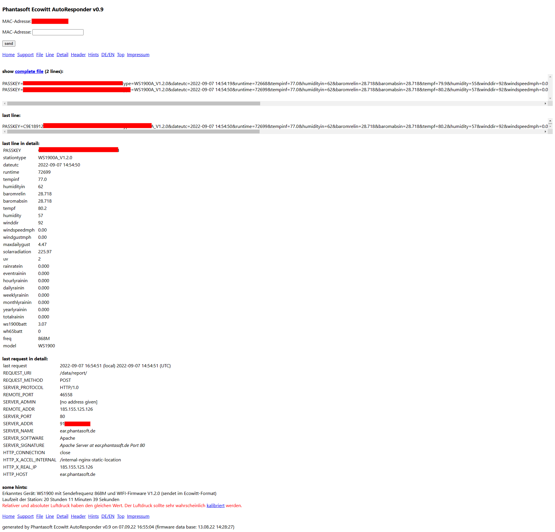

Verbinde Dich mal zu http://ear.phantasoft.de und überprüfe, was Deine Konsole via Custom Server liefert.
Dann können wir weiter sehen.

Der Auto Response server liefert alle Daten korrekt:

Denn lt. EAR meldet sich Deine Station auch per custom Server als WS1900 - was der Gerätefamilie entspricht.
Es gibt ja für all diese Geräte nur eine Firmware.

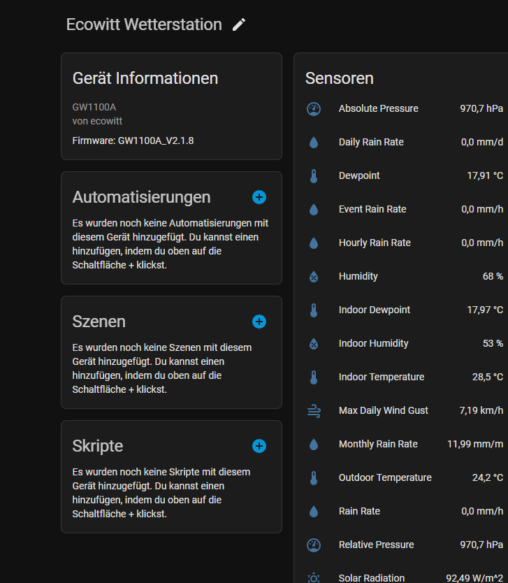

Musst Du für die HA-Integration irgendwelche Einstellungen an der Konsole vornehmen? Sollst Du etwa den custom server-Eintrag modifizieren?
Das ist die Stelle, an der Du vorhin die Daten für EAR eingetragen hast.
Wenn nicht:
Zeig mal bitte den Konfigurationsschirm vom HA für die Wetterstation.

Also ich weiss nicht, was Du gemacht hast. Ich habe auch eine WN1910 Konsole und deren Einrichtung einschliesslich EInbindung ins LAN ging bei mir problemlos und im ersten Anlauf von statten. Einfach gemäss Handbuch. Mit einem Android Smartphone.
Was die Einbindung in den HA via Cusstom Server betrifft, so hatte ich bereits zuvor, ähnlich wie @olicat, darauf hingewiesen, dass es unterschiedliche Ports für beide Konsolen geben muss, ggf. auch unterschiedliche Pfade - sonst werden die Daten überschrieben - ggf. nur die Innentemperatur/-Feuchte und der Luftdruck - und das fällt möglicherweise gar nicht auf.
Da der Custom Server die Daten an den Autoresponder richtig verschickt, gibt es m.E. nur zwei Fehlerstellen:
1. die Konsole - Custom Server - wenn z.B. ein Pfadeintrag fehlt (es muss dort mindestens "/" ohne "" stehen, sonst verschickt die Konsole nicht) - es darf auch nur die IP Adresse bei host/server stehen; kein http:// oder so
2. Serverseite: HA Konfiguration, die ich im Detail nicht kenne

Lass Dir im HA mal die Entitaet "model" anzeigen.
Ich erwarte, dass der angezeigte Wert zwischen GW1100 und WS1900 wechselt.
Da die per custom server gesendeten Keys (Entitaeten) von GW1100 und WN1910 identisch sind, werden diese jeweils von den zuletzt erhaltenen Werten ueberschrieben.
Und Du kannst - wegen des gleichen Namens des Keys - die Temperatur von GW1100 und WN1900 NICHT auseinanderhalten - non beiden Geraeten kommt am gleichen Port 4199 im HACS als Innentemperatur der Key "intempf" rein. Und Du willst diesen Key aber vom GW1100 als Aussentemperatur nutzen und von der WN1910 tatsaechlich als Innentemperatur.
Sofern Du nicht zwei parallele Eingangsschnittstellen mit unterschiedlichen Ports konfigurieren kannst, wird das nicht funktionieren.
Da wuerde ein WH32 sehr helfen: auf beiden Geraeten haettest Du dann die Aussentemperatur.
Du kannst uebrigens als einfachen Test auch einfach mal das GW1100 vom Strom nehmen.
Ich gehe davon aus, dass Du weiterhin Werte erhaeltst, sofern der custom server von WN1910 identisch zum GW1100 konfiguriert ist.

Die Integration erhält definitiv keine Daten von der WN1910. Auch nicht ohne den GW.
Dazu habe ich den Gateway GW1100 gelöscht. Auch die Integration und zur Sicherheit auch den GW Offline genommen.
Und die Integration neu installiert.
Daher kann hier dann kein Konflikt zwischen GW und WN bestehen, das wie hier vermutet wurde, die Daten überschrieben werden.
Das kann ich daher ausschließen. Ebenfalls habe ich den GW mit anderen Ports getestet. Funktioniert einwandfrei. Daher es muss nicht zwingend Port 4199 sein. Man könnte in der Integration auch 2 Geräte mit unterschiedlichen Ports betreiben. Auch das funktioniert.
Somit bleibt mir nur zu hoffen, das die Integration angepasst werden kann, oder ich einen anderen Weg finde die Daten der WN1910 in den Home Assistant zu bringen. Wenn jemand hierzu noch eine Idee hat wäre das Klasse.
