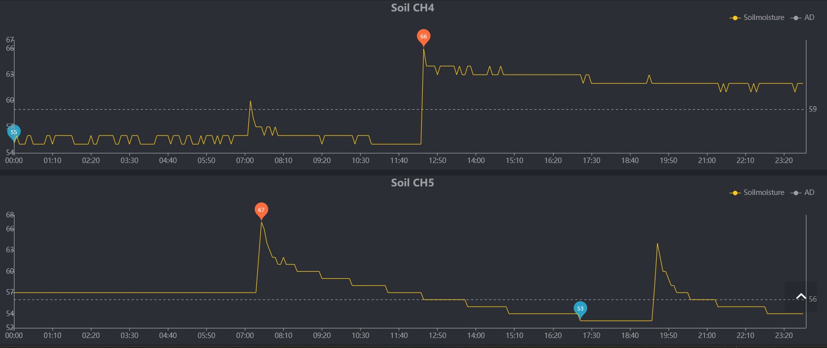

eigentlich ganz primitiv - ich habe sie einfach in die trockene Erde eingesteckt und dann waren sie so zwischen 10-20%.
Dann habe ich die Pflanzen ordentlich gegossen und ging es zu bis zu 80% hoch.
Jetzt kenne ich Ober- und Untergrenze und das reicht mir für meine Pflanzen (Erdbeeren, Tomaten, Him-, Brom-, Heidelbeeren). Die werden zwei mal täglich mit einem zeitgesteuerten solarbetriebenen Bewässerungssystem (GARDENA) bewässert und ich sehe das jeweils gut in meinen Graphen (weewx, ecowitt.net, Meteobridge) - und solange sich die Verläufe nicht zu stark den 20% nähern, ist alles gut. Die Zeit wurde so gewählt, dass im Regelfall die Untergrenze nicht erreicht wird.
Es gibt womöglich empfindlichere Pflanzen, die da genauer untersucht und eingestellt werden müssen.
Mir reicht obiges vollkommen und meine Pflanzen haben auch schon mehrere 14-tägige Abwesenheiten überstanden. Die einzige Herausforderung waren die Wasservorräte, da ich keinen Wasseranschluss in der Nähe meiner Pflanzen habe.
Ist aber gut gelöst mit Hilfe von zwei 40 l Kübeln und einer 65 l Jägerwanne.
Ich könnte natürlich noch ausgefeiltere Varianten ausprobieren mit dem/den AC1100 IoT Steckdosen in Kombination mit Regendaten, aber z.Zt. ist das für mich eher technischer Overkill.

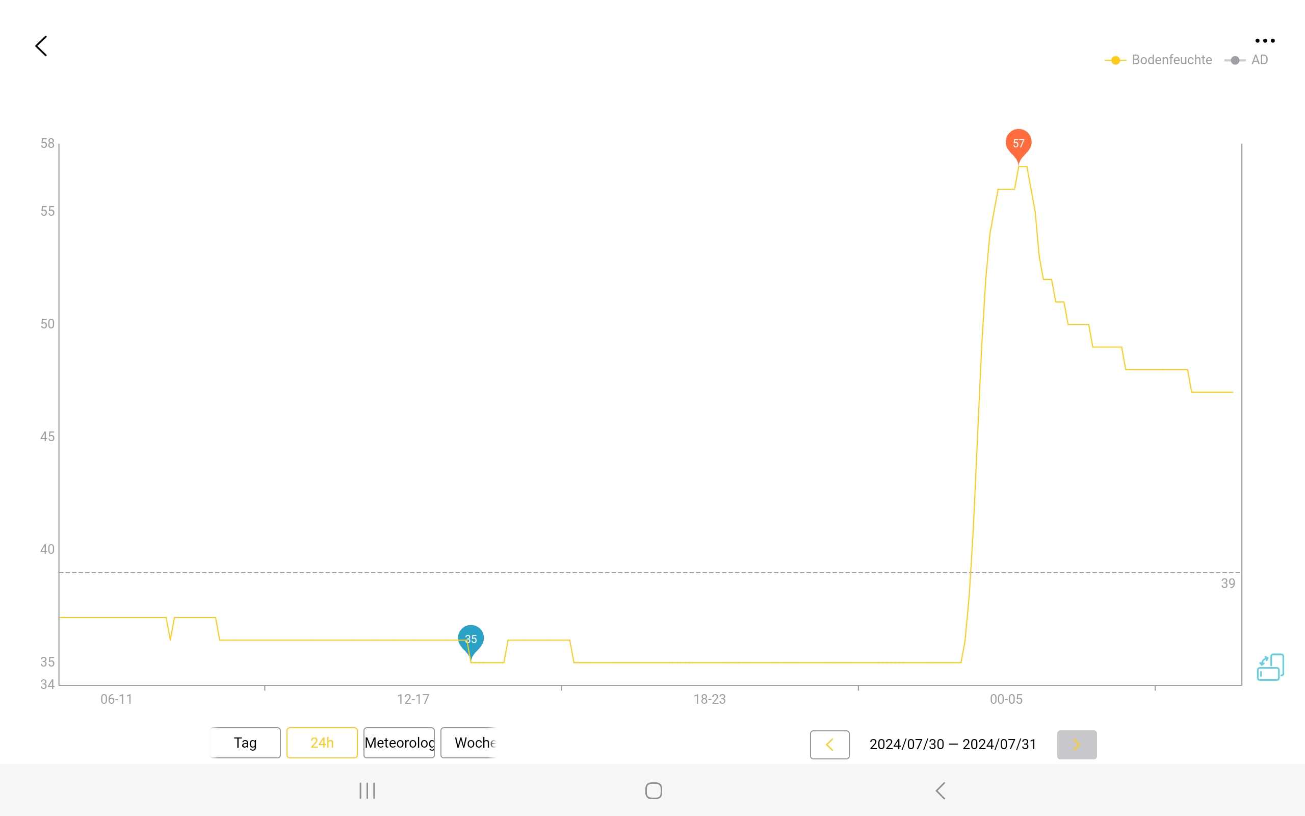

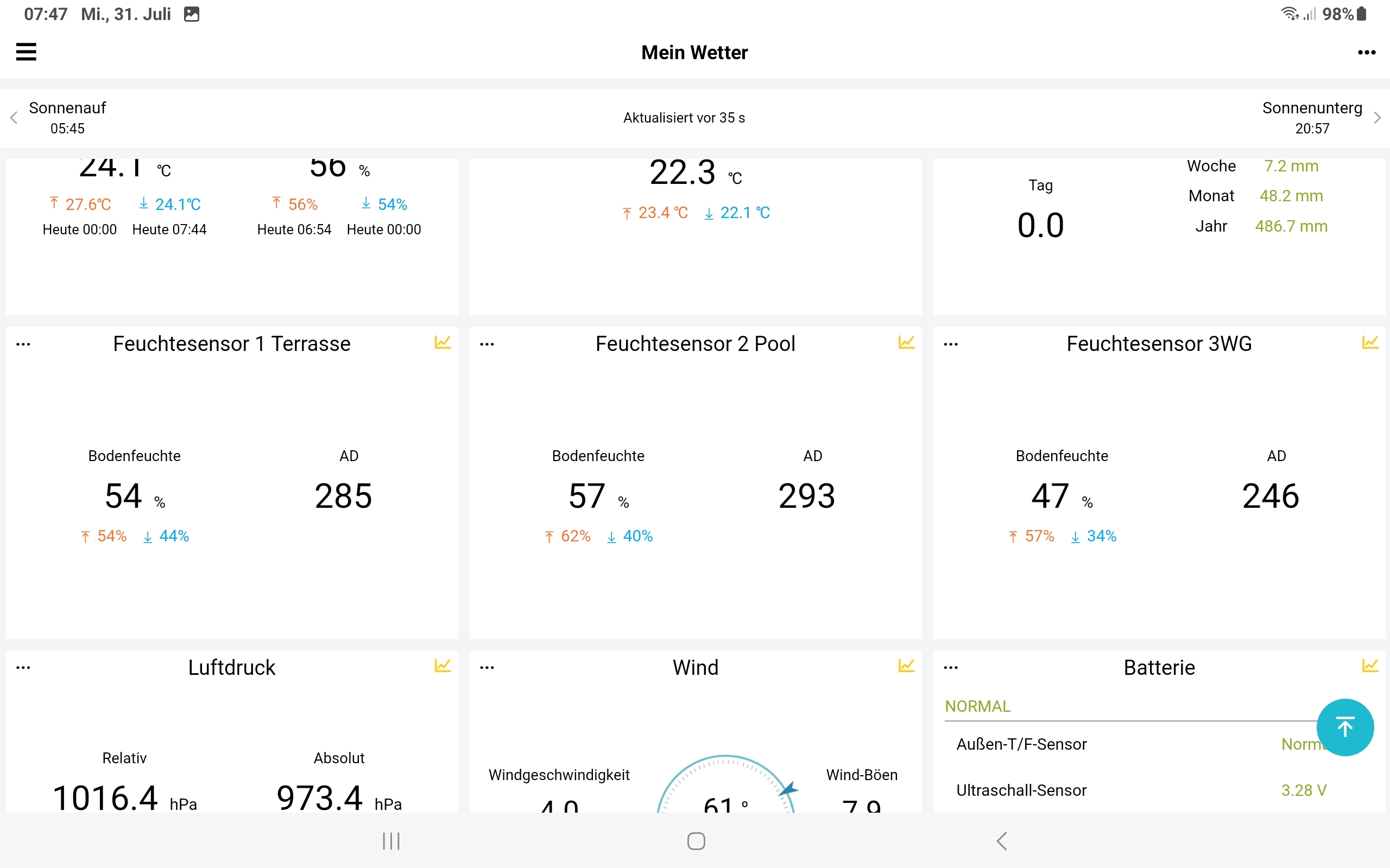

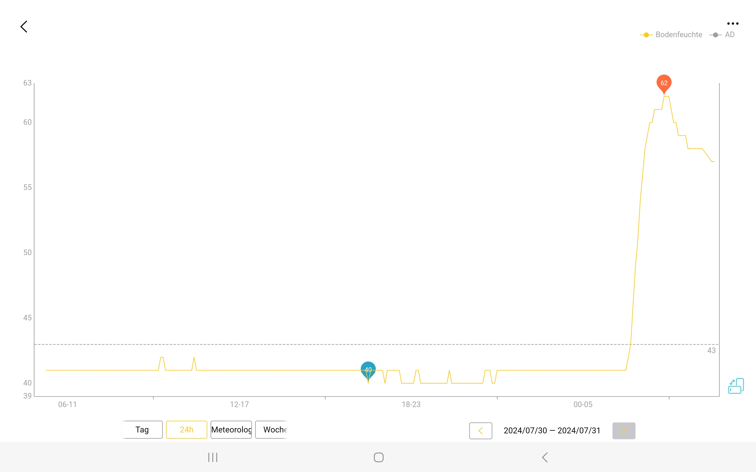

Präzise genug, denke ich - 5-Minutenauflösung über die Bildschirmbreite (24 h).RunMike hat geschrieben: 30 Jul 2024, 11:10 Ok. Ich wollte nur damit ausdrücken, dass ich die App und damit deren Funktionalität nicht kenne.
Lässt sich damit jetzt ein 24h-Verlauf präzise darstellen?

Exakt das ist es, was ich demonstrieren will.
Wenn @Gyvate jetzt noch seine Methode der "Kalibrierung" schildern könnte?

Das ist doch schon mal einigermaßen aussagekräftig.
Besser wäre der Verlauf "eine Stunde vor bis 23 Stunden nach Beregnung" um Saugfähigkeit, Speicherfähigkeit, Wasserverbrauch etc analysieren zu können. Aber das kommt ja sicherlich noch ...
Mike
