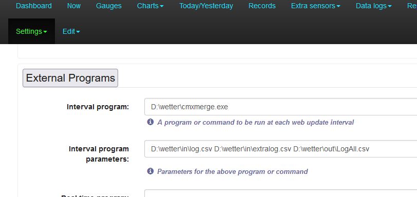

zum Monatsanfang hatte ich zuerst auch befürchtet, dass ich in CMX dann immer die CMX-Outputdateien neu benennen, oder den Aufruf von cmxmerge immer anpassen müsste. Das lässt sich aber elegant umgehen, in dem man in der Batchanweisung für cmxmerge folgendes einträgt:
Damit wird immer auf die aktellen CMX-Log-Dateien zugegriffen. Mit den gezeigten Einträgen lasse ich diese von CMX alle 5 Minuten in einen separaten Eingangsordner (In) kopieren aus dem heraus cmxmerge die Daten verarbeiten kann.
Hierzu wird in CMX entsprechend cmxmerge als Batchprogramm aufgerufen:
und fertig liegt die von WsWin überwachte Gesamtatei (LogAll.csv) im Ordner "Out" und WsWin holt sich die Daten dann dort ab, sofern der X-CSV Import korrekt konfiguriert ist.
Das kann man gewiss auch ohne 2 verschiedene Ordner wie bei mir (In/Out) machen, aber als ich anfing damit herumzuprobieren war es für mich erst mal so übersichtlicher. Nun, so es dann halt geblieben ;-)

Der Aufruf in CMX sieht dann so aus:
