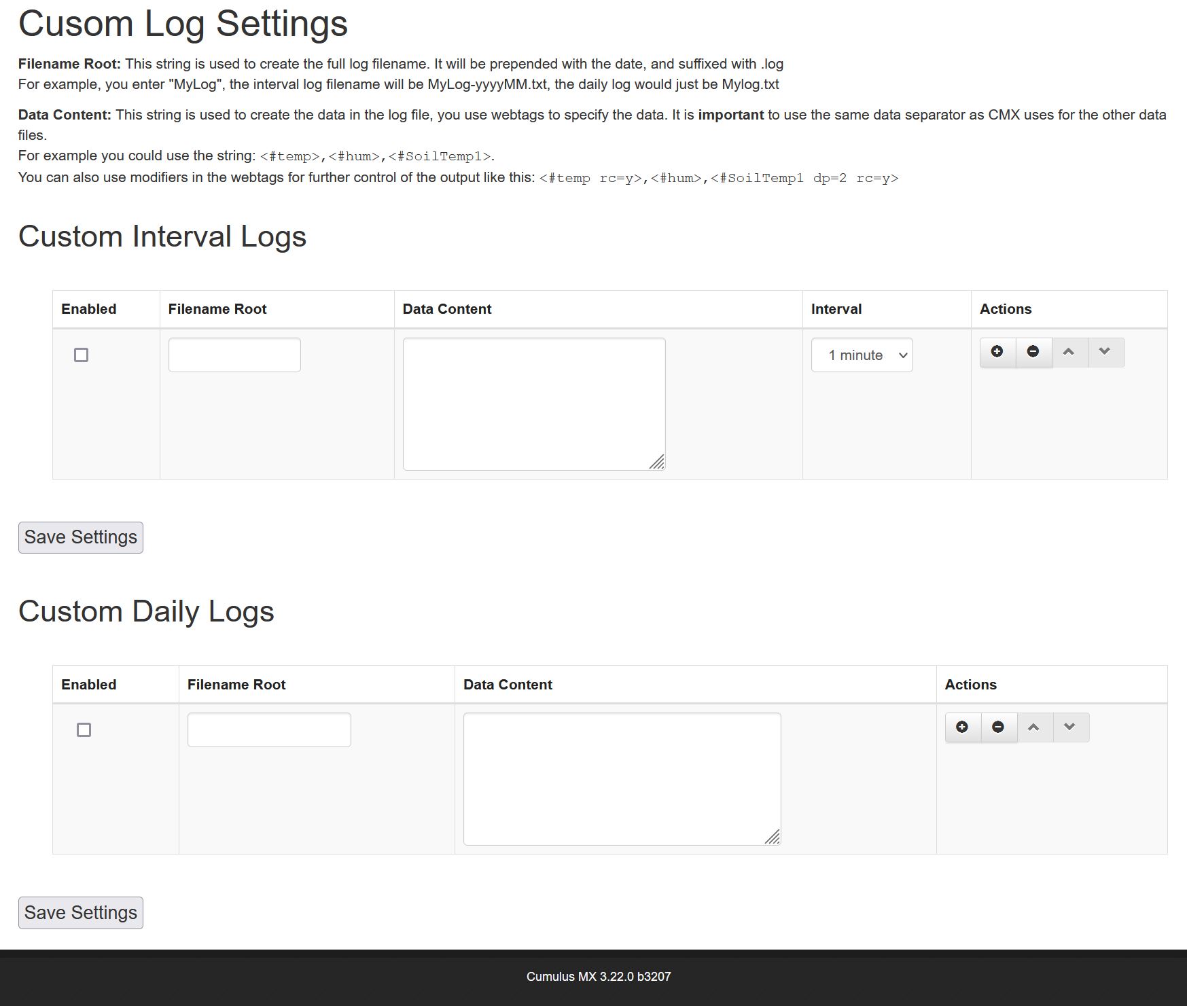

Realisiert wird das in einem Dialogfenster, wo man die entsprechenden CMX-Webtags, die die Daten, die man haben will, repräsentieren, in der gewünschten Reihenfolge eintragen kann.
Ergebnis ist eine CSV Datei mit dem selbstgewählten Namen MeinName-yyyyMM.txt (Monatsdatei, jeden Monat neu) bzw. eine Tagesdatei MeinName.txt, die kontinuierlich fortgeschrieben wird.

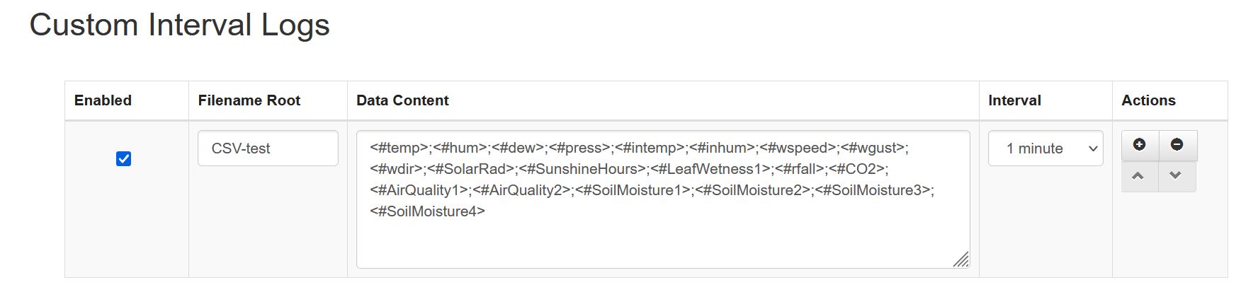

Hier ein Beispiel:
Der Dezimal-Trenner ist hier ein Komma "," - der CSV Trenner ist ein Semikolon/Strichpunkt ";" also 16,5;
entsprechend der deutschen locale-Einstellung
bei UK oder US wären es dann "." und "," also 16.5,
Es müssen die gleichen Zeichen gewählt werden, die auch für das Schreiben der normalen CMX Log-Dateien Verwendung finden.
(locale-abhängig)
Ergebnis: Datei CSV-test-202210.txt

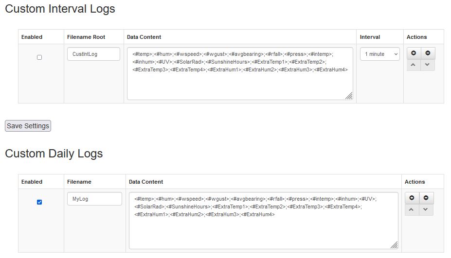

Allerdings läuft diese bei mir nicht. Die Monatsdatei klappt prima.
Tagesdatei Ist enabled und "save settings" werden korrekt bestätigt, aber es tut sich nichts.
Es sind exakt die gleichen Webtags wie in der Monatsdatei und auch mit dem Beispielname "MyLog" aus CMX läuft es nicht.
Hmmmm....
