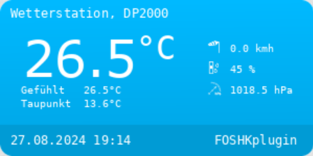

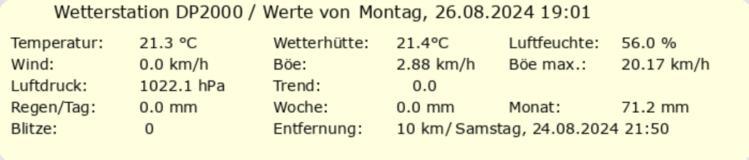

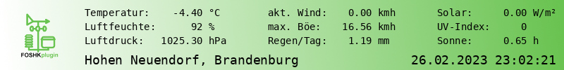

Zu Testzwecken und als Übersicht gibt es eine http-Übersichtsseite, die unter http://ipaddress:port/FOSHKplugin/banner zu erreichen ist. Dort werden alle Bilder angezeigt, die von bestehenden conf-Dateien (mit [Banner]-Stanza) erzeugt werden.
Jedes der angezeigten Bilder enthält einen Link auf das eigentliche Bild. Es gibt zwei verschiedene Links - image und config. image zeigt einfach das Bild an, das im angegebenen Intervall (FWD_INTERVAL) erzeugt wurde; config erzeugt bei jedem Aufruf ein neues Bild und zeigt es an - es wird aber nicht außerhalb des üblichen Intervalls per ftp/http an das Ziel gesendet.
Für die Erstellung und Optimierung von Bannern empfiehlt es sich, die Webseite mit dem zu erstellenden Banner und einem Refresh (&refresh=2 an die URL anhängen) im Hintergrund zu starten und die eigentliche conf-Datei im Vordergrund zu bearbeiten - so sieht man die vorgenommenen Änderungen sofort und kann die einzelnen Elemente sehr einfach positionieren.
Bei transparenten Bannern oder auch um die Wirkung der Farbgebung zu beurteilen, kann die Hintergrundfarbe der Webseite durch Hinzufügen von &background=grey (oder eines beliebigen html-Farbcodes - wobei das "#"-Zeichen durch "$" ersetzt werden muss) zur URL geändert werden.
Auch wenn es Probleme mit falschen Zuordnungen, fehlenden Logos oder Schriftarten gibt, versucht FOSHKplugin immer, das passende Bild zu erzeugen. Bei falschen oder fehlerhaften Komponenten wird eine Warnung im snd-foshkplugin.log ausgegeben.
Häufige Probleme sind fehlende Schriftarten, Logos oder Hintergründe, die eingebettet werden sollen. Auch die falsche Angabe von Farben für Hintergrund und Schrift kann aufgrund der geänderten Syntax ($ statt #) oder Tippfehler in der Farbdefinition zu Warnungen oder nicht erwarteten Ergebnissen führen.
Mit den Hinweisen in der Logdatei und dieser Beschreibung sollten diese Probleme jedoch schnell zu lösen sein.

Danke für die deutschen Infos. :thumbup:
Puh, das war schon eine große Herausforderung. Ich habe mehrere Stunden für eine Bannererstellung gebraucht. :shock:
Er sieht jetzt so aus:
Sind für die auf der Banner-Demoseite gezeigten Banner die dazugehörigen Banner-Confs auch irgendwo abrufbar?

Die Banner banner-wc und banner-test würde ich gerne testen/einsetzen.

banner-wc würde ich auch gerne mal testen.

Ich habe Euch mal die Konfiguration fuer den banner-test-Banner und den banner-wc-Banner angehaengt. Die eingebundenen Icons sind auch im ZIP (Unterverzeichnis banner) enthalten. In der Config muss dann natuerlich auf den korrekten Pfad zu den Icons geachtet werden.
Achja, hier der Teil der foshkplugin.conf dafuer:
[Forward-24]
FWD_ENABLE = True
FWD_CMT = Banner-Test WC
FWD_OPTION = bannerconfig=banner-wc.conf
FWD_URL = ftps://foshkplugin.phantasoft.de/httpdocs/foshkplugin.phantasoft.de/banner/img/
FWD_INTERVAL = 120
FWD_IGNORE =
FWD_TYPE = BANNER
FWD_SID = ftpuser
FWD_PWD = ftppassword
FWD_EXEC =
[Forward-36]
FWD_ENABLE = True
FWD_CMT = Banner-Test groß
FWD_OPTION = bannerconfig=banner-test.conf
FWD_URL = https://foshkplugin.phantasoft.de/banner/img/sendfile.php
FWD_INTERVAL = 120
FWD_IGNORE =
FWD_TYPE = BANNER
FWD_SID = username
FWD_PWD = password
FWD_EXEC =
Gruss, Oliver
