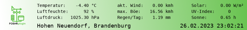

Erstellung von Bannern und Stickern (ab v0.10)
Als zusätzlicher Weiterleitungstyp (FWD_TYPE) wurde in v0.10 der Typ BANNER eingeführt. Mit diesem Typ können Bilder (PNG/JPG/GIF) erstellt werden, in die Wetterdaten (Werte) aus dem FOSHKplugin eingebettet werden können:
Die erzeugten Bilder können im Dateisystem gespeichert oder per FTP oder http/POST an einen entfernten Server gesendet werden. Dort können sie von überall aus abgerufen, in eigene Webseiten integriert oder als Fußzeile in beliebigen Forenbeiträgen verwendet werden (sofern erlaubt).
Wenn man also seine Wetterdaten auf der eigenen Homepage anzeigen möchte, muss man nicht den komplizierten Weg gehen, die Daten an den Webserver zu schicken und sie von einem serverspezifischen Einleseskript verarbeiten zu lassen.
Man definiert einfach ein Bild auf der Homepage, das ohne weitere Programmierkenntnisse automatisch ausgetauscht wird - und zwar mit den jeweils aktuellen Daten der Wetterstation. Für die verschiedenen CMS sind keine weiteren Anpassungen notwendig; Joomla, Wordpress, Typo3 etc. zeigen einfach ein Bild an, das sich selbst aktualisiert.
Diese Bilder können ein bestehendes Bild, aber auch eine definierbare Farbe als Hintergrund haben. Diese Farbe kann auch transparent sein, so dass nur der Text des Bildes sichtbar ist und der ursprüngliche Hintergrund erhalten bleibt. Mit der Option rounded_corners = True können Sie in den Bildformaten PNG und GIF abgerundete Ecken erzeugen - unabhängig davon, ob der Hintergrund ein Bild oder eine Farbe ist. Der Radius der Abrundung kann mit der entsprechenden Zahl anstelle von True angegeben werden. Im Standard (True) wird der Wert 10 genommen, was einem kleinen Radius und damit einer kleinen Abrundung entspricht.
Es können beliebige Bildobjekte (z.B. Logos) innerhalb des Banners positioniert werden.
Diese Logos können auch gezielt in Abhängigkeit von bestimmten Werten ausgegeben werden. Damit eröffnen sich interessante Möglichkeiten für "dynamische" Banner.
Ein Beispiel:
Es gibt den FOSHKplugin-internen Schlüssel wnowlvl, der die aktuelle Wetterlage anhand des Luftdrucks ausgibt. Über die Qualität dieser Aussage brauchen wir nicht zu diskutieren - aber sie liefert hier ein schönes visuelles Beispiel.
Laut Definition werden - je nach Wetterlage - die folgenden Codes ausgegeben:
wnowlvl = 0 –> stormy, rain
wnowlvl = 1 –> rainy
wnowlvl = 2 –> changeable
wnowlvl = 3 –> sunny
wnowlvl = 4 –> dry, thunderstorm
In der Logokonfiguration der Bannerdefinition können Sie nun festlegen, dass für jeden einzelnen Status ein anderes Logo verwendet wird:
logo_1 = 10,100,storm.png,@wnowlvl = 0
logo_2 = 10,100,rain.png,@wnowlvl = 1
logo_3 = 10,100,change.png,@wnowlvl = 2
logo_4 = 10,100,sun.png,@wnowlvl = 3
logo_5 = 10,100,tstorm.png,@wnowlvl = 4
Es werden also je nach Daten unterschiedliche Bilder (definiert in der 3. Spalte) angezeigt!
In der 4. Spalte der Logozeilen wird festgelegt, ob das Logo im Banner angezeigt wird. Fehlt diese Spalte oder ist sie leer, wird das Logo in den Banner integriert.
Ansonsten prüft das FOSHKplugin den Inhalt der 4. Spalte auf Gültigkeit. Die abzufragenden Felder sind mit einem "@" gekennzeichnet. Sie können auch ein Feld mit einem anderen Feld vergleichen, zum Beispiel @temp1f ⇐ @tempf.
Zulässige Operatoren sind: [<,⇐,==,>,>=,<>,!=]
Nur wenn die Prüfung erfolgreich ist, wird das Logo in das Banner aufgenommen.
Diese Abfragen können verwendet werden, um ein bestimmtes Logo in den Sonderfällen eines leeren Wertes oder eines nicht existierenden Schlüssels anzuzeigen:
logo_6 = 10,100,emptyvalue.png,@wnowlvl =       # empty value

Und die Bannerdefinition in banner-simple.conf sieht dann wie folgt aus:
[Banner]
# this is just a demo banner definition to see the syntax and possibilities
# there are 10 definable fonts: header, line, special, footer, custom, custom1, custom2, custom3, custom4 and custom5
# each font definition contains information on font, colour, size, decimal places (dec_count) and string length (pre_count)
# you may specify up to 100 lines (n) per font definition, where y=Y-coordinate, X-coordinate for name, name, position for value, value and unit
# each line may contain up to 100 coloumns containing the position of the text, the text itself as well as the position of the value, the value and the unit
# fontdefinition_n = y,key_pos,key,val_pos,value,uni, key_pos,key,val_pos,value,uni, key_pos,key,val_pos,value,uni, key_pos,key,val_pos,value,uni, key_pos,key,val_pos,value,uni
image_name = banner-simple.png                                 # file name of output image - may be gif, png, jpg, ... and may contain a path
image_width = 300                                              # only valid if no image is selected as background
image_height = 100                                             # only valid if no image is selected as background
image_background = white                                       # may be transparent, any color, http color code (with $ instead of #) or a filename of an image file
dtime_format = "%y/%m/%d %I:%M %p"                             # use "%d.%m.%Y %H:%M:%S" for european 24h display - Python like - see https://www.w3schools.com/python/python_datetime.asp
locale_format = "de_DE.utf8"                                   # use en_US.utf8 for English terms in dates
rounded_corners = True                                         # rounded corners; available for png/gif only, you may specify the radius by n instead of True (default: 10)
border_width = 0                                               # width of the border in pixels
border_color = black                                           # may be any color name or http colorcode (with $ instead of #)
#logo_1 = y,x,name
logo_1 = 10,250,foshkplugin.png                                # define logo file name and position - y,y,name - up to 100 logos possible
header_font_name = verdana.ttf                                 # if the specified font is not available the standard font DejaVuSansMono.ttf will be used
header_font_color = blue                                       # may be any color name or the http color code (use $ instead of #)
header_font_size = 8                                           # size in pixel
#header_1 = y,key_pos,key,val_pos,value,uni, key_pos,key,val_pos,value,uni, key_pos,key,val_pos,value,uni, key_pos,key,val_pos,value,uni, key_pos,key,val_pos,value,uni
header_1 = 0,10,$datetime,,,,,,,,                              # header_0..99 - 100 possible lines with header definition; $datetime uses the current local time
header_pre_count =                                             # length of the output value - padded with spaces if necessary
header_dec_count =                                             # default of decimal places - will be rounded
header_dtime_format =                                          # uses the format defined here for time/date outputs of this font (see dtime_format in the global assignment).
line_font_name = verdanab.ttf
line_font_color = black
line_font_size = 14
#line_1 = y,key_pos,key,val_pos,value,uni, key_pos,key,val_pos,value,uni, key_pos,key,val_pos,value,uni, key_pos,key,val_pos,value,uni, key_pos,key,val_pos,value,uni
line_1 = 15,10,Temperatur:,140,tempc, °C,,,,,,,,,,
line_2 = 35,10,Luftfeuchte:,140,humidity, %,,,,,,,,,,
line_3 = 55,10,Luftdruck:,140,baromrelhpa, hPa,,,,,,,,,,
footer_font_name = verdana.ttf
footer_font_color = black
footer_font_size = 16
#footer_1 = y, key_pos,key,val_pos,value,uni, key_pos,key,val_pos,value,uni, key_pos,key,val_pos,value,uni, key_pos,key,val_pos,value,uni, key_pos,key,val_pos,value,uni
footer_1 = 80,10,Hohen Neuendorf\, Germany,,,,,,,,
special_font_name = verdana.ttf
special_font_color = black
special_font_size = 16
#special_1 = y, key_pos,key,val_pos,value,uni, key_pos,key,val_pos,value,uni, key_pos,key,val_pos,value,uni, key_pos,key,val_pos,value,uni, key_pos,key,val_pos,value,uni
#special_1 = 80,10,Hohen Neuendorf\, Germany,,,,,,,,
custom_font_name = verdana.ttf
custom_font_color = black
custom_font_size = 16
#custom_1 = y,key_pos,key,val_pos,value,uni, key_pos,key,val_pos,value,uni, key_pos,key,val_pos,value,uni, key_pos,key,val_pos,value,uni, key_pos,key,val_pos,value,uni
