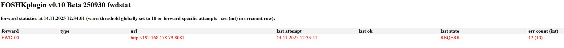

Hi,
ja Fehler wird angezeigt.
Custom Server und Konsole stimmen überein.
Vorher an 8081 gesendet, hinterher an 8082. Save gemacht. einzig fiel mir auf, auch in der alten Konfiguration war der Pfad /data/report/ auch enthalten.
Florian
Florian
- fwdstat 01.jpg (43.9 KiB) 551 mal betrachtet

Re: Konfiguration weewx interceptor zerschossen
Ah!
Dann aendere bitte die FWD_URL fuer den Forward fuer WeeWX in der foshkplugin.conf:
Anschliessend wieder FOSHKplugin neustarten:
Dann die Forward-Status-Seite pruefen, ob die Daten bei WeeWX abgegeben werden.
FWD_CMT = WeeWX forward
FWD_URL = http://192.168.178.79:8081/data/report/
sudo systemctl restart foshkplugin
Wir kommen der Sache näher.
Die fwdstat zeigt keinen Fehler an.
tail log gibt mehr aus, aber 0 copied files:
Aber, die Seite lässt sich zwar aktualisieren, zeigt aber keine Werte mehr an. Nur N/A (siehe www.wetternet.org)
Florian
Update: Auch beim nächsten Intervall keine aktualisierten Daten auf der Homepage
