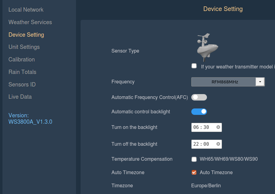

In der App (Version 1.1.34) kann ich dazu leider nichts finden.olicat hat geschrieben: 27 Aug 2024, 12:46 Und inzwischen - dank Firmware-Update - kann man sogar einen Zeitraum definieren, an dem die Hintergrundbeleuchtung an- oder ausgeschaltet ist.
Die Konsole (natuerlich nur die Anzeige) schaltet sich hier bei mir also automatisch morgens um 6:00 Uhr an und um 22:00 Uhr ab.
Oder kann man das nur über die Konsole einstellen (Tastenkombination?)?

Im WebUI kannst Du das unter Device Settings: Automatic control backlight aktivieren und an gleicher Stelle via Turn on the backlight/Turn off the backlight die Zeiten konfigurieren - siehe Screenshot anbei:
Im WSView Plus lässt sich das aber auch (More/Device settings) einstellen.
Ich habe mich sehr gefreut, als mein Vorschlag an Ecowitt umgesetzt wurde.
Jetzt sollten sie das nur noch auch per API remote moeglich machen ...

ich nehme mal an, Du meinst das lokale http API - das ist dort schon umgesetzt, sonst könntest Du es im WebUI bzw. in WSV+ nicht sehen und machen. Es ist nur ggf. noch nicht dokumentiert (im offiziellen Dokument) ....olicat hat geschrieben: 30 Aug 2024, 07:21 Ich habe mich sehr gefreut, als mein Vorschlag an Ecowitt umgesetzt wurde.
Möglicherweise auch nicht, da hier eine Benutzerinteraktion erforderlich ist ...
Werde mal nachforschen.

Es gibt keinen Schalter um das Display separat auszuschalten.
Ich kann die Display-Beleuchtung zwar per
ueber den Zeitplan steuern. Es gibt jedoch keine Moeglichkeit, ohne Zeiten das Display an- oder auszuschalten.
Ich habe jetzt zwar einen Workaround gefunden, aber so richtig gefaellt mir das noch nicht:
Damit koennte man das Display etwa mit einem Bewegungsmelder koppeln oder smartere Plaene (mit flexiblen Zeiten) erzeugen.
curl -d '{ "auto_bl_set": "1", "auto_bl_ontime": "6:30", "auto_bl_offtime": "22:00"}' -X POST http://192.168.15.158/set_device_info?
aus:
curl -d '{ "auto_bl_set": "1", "auto_bl_ontime": "24:00", "auto_bl_offtime": "00:00"}' -X POST http://192.168.15.158/set_device_info?
an:
curl -d '{ "auto_bl_set": "0"}' -X POST http://192.168.15.158/set_device_info?
