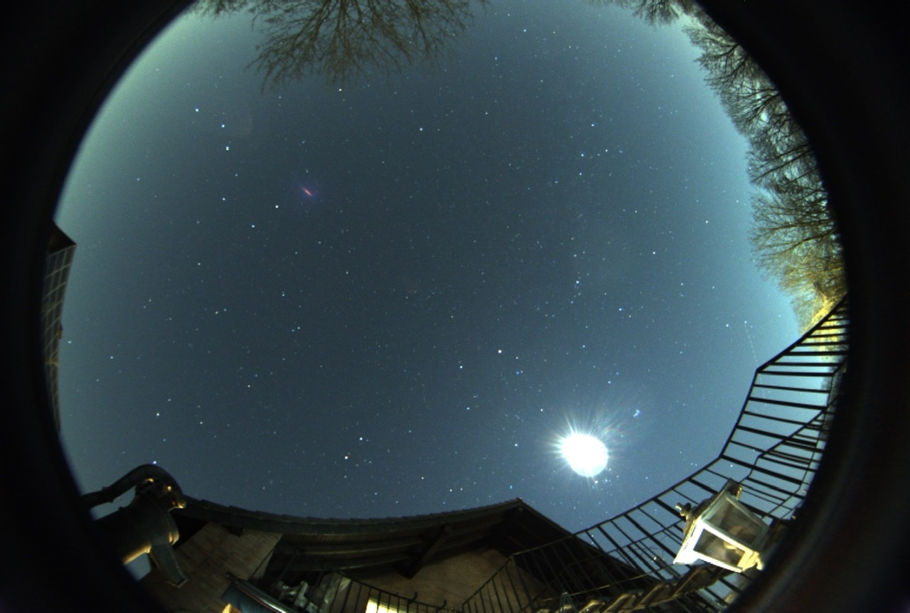

erste Bilder sind da!
http://mobotixm15.kxj7hpokr76hoquj.myfr ... image.html
Tagsüber geht das, aber nachts hätte ich doch mit mehr Sternen gerechnet, bzw, weniger rauschen.

Hallo Marco,
sieht klasse aus. Schönes Weitwinkelobjektiv. Umlaufend ist der Horizont erkennbar. Ganz so weitwinkelig ist mein Objektiv dann leider nicht. Aber nachts ist schön der Sternenhimmel zu sehen. Glückwunsch zur funktionierenden AllSky-Cam.

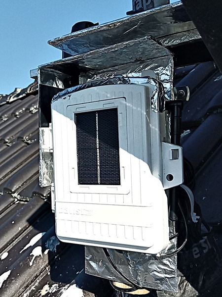

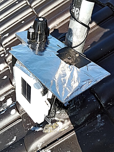

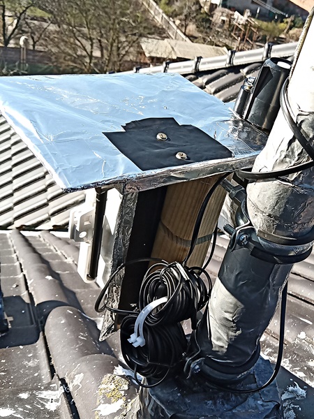

sieht richtig schick aus. Gerade Abends, der Nachthimmel. Ich habe endlich heraus gefunden, was meinen Satellitenempfang erheblich reduziert. Der Davis-Transmitter (ISS) auf dem Dach scheint nicht nur auf 868MHz zu funken, sondern auch Spiegelfrequenzen unter anderem im 137MHz Frequenzband zu haben. Schalte ich den ISS-Transmitter auf dem Dach durch anziehen des Solarpanels und Entnahme der Batterie aus, sind die Störfrequenzern weg und der Satenpfang astrein. Da ich keinen anderen Platz habe, als am Antennenmast, versuche ich aktuell mit Alufolie, den Sender so weit abzuschirmen, dass er nur noch nach unten funkt und bei der QFH-Antenne möglichst nicht an kommt. Mit allem habe ich gerechnet, aber nicht damit, dass die ISS der Vantage sich als Störsender entpuppt.
deStefan
- Beiträge: 75
- Registriert: 27 Jul 2021, 09:17
Re: geplant: Webcamumrüstung auf Pi4 mit PiCam V2 in AllSky-Variante
Guten Morgen allerseits,
inzwischen habe ich den Transmitter komplett mit Alufolie verkleidet. Selbst den Soladeckel habe ich von innen mit Alufolie ausgekleidet und leitend mit dem restlichen Alu drum herum verbunden. Aber, die Störfequenz lässt sich nicht vertreiben. Glücklicher Weise ist sie schmalbandig genug, um jeweils nur eine Satellitenfrequenz zu betreffen. Die beiden anderen NOAA-Satelliten sind dafür von Auf- bis Untergang und größtenteils sogar völlig rauschfrei empfangbar. Den Transmitter habe ich zudem jetzt ganz nach unten, an den Fuß des Antennenmasts verfrachtet. Das hatte ich bisher noch nie. Das eine Wetterstation so stark sendet, dass ich mit solchen Mitteln die Sendeleistung reduzieren muss. Kommt aber auch durch den Verstärker. Dieser Nooelec SawBird Verstärker hat wohl gleich 2 absolut rauscharme Verstärker drin. Klar, dass da jeder Mucks, der ohne Verstärker im Rauschen unter geht, jetzt klar und deutlich zu Tage tritt.
Trotz allem bin ich jetzt zufrieden. Ich werde mal schauen, ob sich am GnuRadio-Empfangsscript noch etwas optimieren lässt, aber auf der Hardwareseite bin ich jetzt durch. Die Satbilder könnt Ihr Euch gern hier anschauen.
Gruß Stefan.
P.S. Im Anhang habe ich eine kurze Aufzeichnung der Störfrequenz als Zip-verpackte Wave-Datei angefügt. Aufgenommen auf der Frequenz von NOAA15 (137,620MHz), mit der aktuellen Konfiguration (eingepackter ISS-Transmitter) aufgezeichnet.

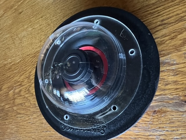

Meine Teile der Kamera kommen auch so langsam an. Leider hat der Amazonas die Kuppel in einem Umschlag versendet ohne jeglichen Schutz. Die ist natürlich jetzt verkratzt. Einen Ersatz schicken die mir nicht, da der Preis um fast 100% gestiegen ist seit meinem Kauf. Mal sehen, ob ich das auspoliert bekomme. Mein Wunschobjektiv ist leider auch nirgendwo zu bekommen.
