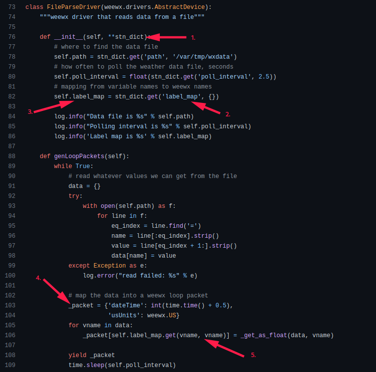

Es tut mir wirklich leid, aber ich will es verstehen
Ich hab mir jetzt mal das Beispiel FileParser aus dem WeeWX Paket angesehen. Ich kenne mich mit Python nicht aus, aber ich glaube ich hab es zum Teil verstanden. Hier mal der Code, der da relevant sein dürfte.
1. Hier bekommt der Treiber scheinbar den Teil der weewx.conf als Dictionary der den Treiber betrifft. Also in diesem Fall alles unterhalb von [FileParse].
2. Hier wird aus diesem Dict aus Punkt 1. ein darin eingebettetes Dict [[label_map]] zurückgegeben und in 3. gespeichert.
3. eigenes Dict, welches die label_map aus weewx.conf enthält.
4. Hier wird das Loop gebaut. Ebenfalls ein Dictionary. Als erstes Uhrzeit und Einheitensystem.
5. Dann werden die Werte aus der eingelesenen Datei dem Loop angehängt. Hier wird mit dem Key aus der Datei in der label_map gesucht. Gibt es einen Treffe, wird der Key gegen den Bezeichner aus der label_map getauscht - wenn nicht wird der key aus der Datei genommen und der Wert zugewiesen.
Soweit so gut. Jetzt mal folgendes Szenario: In der Datei die der File Parser überwachen soll steht eine Zeile
Es gibt in der label_map in der weewx.conf keinen Eintrag für drehzahl. Dann würde im Loop ein Eintrag drehzahl 3422 auftauchen. In der WeeWX Datenbank gibt es keine Spalte drehzahl in den Datenbanktabellen.
1.) Was passiert nun mit dem Wert? Wird er verworfen? Steht er $current zur Verfügung?
2.) Mit Einträgen unter [StdCalculate] bzw. [StdCalibrate] kann man dann den wert von drehzahl noch einer vorhandenen Datenbankspalte zuweisen?
Ich hoffe das ist soweit richtig und ich habs jetzt kapiert
Martin
drehzahl=34221.) Was passiert nun mit dem Wert? Wird er verworfen? Steht er $current zur Verfügung?
Martin
- Beiträge: 4656
Re: Weewx und Ecowitt Stationen/Geräte
steht als $current kurzzeitig für eine mögliche Verwendung im Report zur Verfügung und wird mit Beginn des neuen Loops verworfen1.) Was passiert nun mit dem Wert? Wird er verworfen? Steht er $current zur Verfügung?
genau - [StdCalibrate] [[Corrections]]2.) Mit Einträgen unter [StdCalculate] bzw. [StdCalibrate] kann man dann den wert von drehzahl noch einer vorhandenen Datenbankspalte zuweisen?
