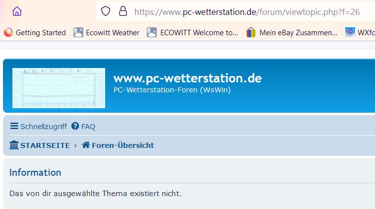

Dieser Link führt ins Leere ... - aber ich habe den Thread dennoch gefunden - von Hand zu FußWerner hat geschrieben: 22 Nov 2021, 17:11Natürlich!Gibt es für Dein Seasons Skin-Beispiel auch eine skin.conf zum ansehen ?
In diesem Beitrag "Weewx mit Seasons skin und wirklich allen möglichen Sensoren" ist ein Link ganz unten auf alle einzelnen Dateien.
https://www.pc-wetterstation.de/forum/v ... c.php?f=26

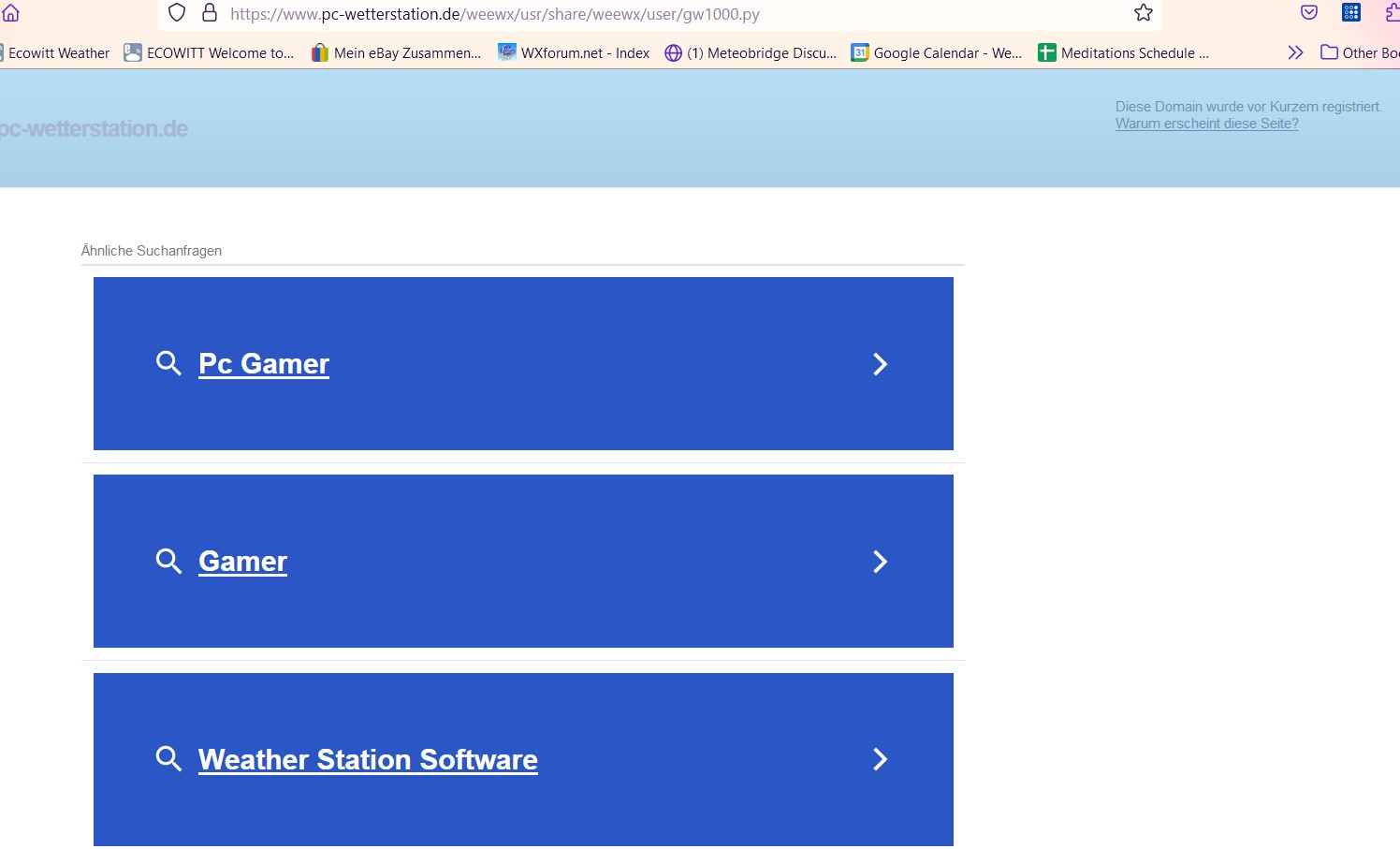

ich wäre auch interessiert an Deinen Anpassungen. Der Zugriff auf Deine Dateien funktioniert (zumindest für mich) leider nicht. Es kommt ein ERROR 500: Internal Server Error. Könntest Du Dein GitHub Repository updaten?
Danke und Grüße
Henry

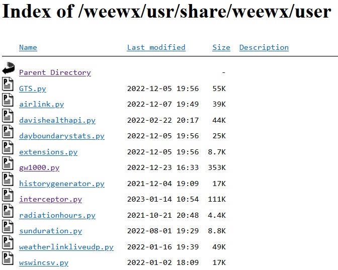

- Beiträge: 4652
Re: Weewx und Ecowitt Stationen/Geräte
man kann zwar die Dateien /weewx/usr/share/weewx/user anzeigen, aber sie lassen sich nicht herunterladen.
Ersatzweise kommt eine Webseite ...
- Index-weewx-usr-share-weewx-user2.jpg (101.35 KiB) 3750 mal betrachtet
