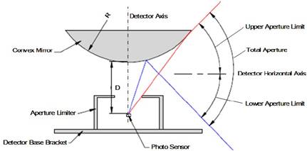

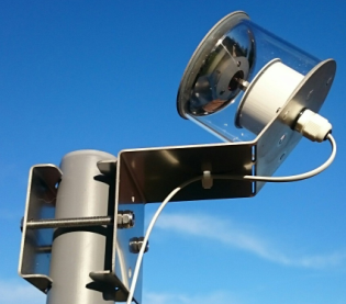

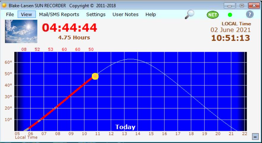

Ich habe eine einfachere, erschwingliche und sehr exakte Lösung gefunden, den SunRecorder.
http://www.sunrecorder.net
Erfasst die realistische Sonnenscheindauer minutengenau über den Tag, als Grafik, als Tabelle, als minütliche Datei, die z.B. meine CumulusMX Installation verarbeitet (hat dazu eine Schnittstelle). Software zum Gerät läuft nur unter Windows.
Es ist quasi ein elektronischer (s?) Pyranometer.
Das Ganze nach weewx zu bringen habe ich noch nicht gesehen (die technische Lösung ist nicht so weit verbreitet), aber im Grunde müsste eine Datei (die quasi sunhours_total beinhaltet) in jedem Speicherinterval vom Cheetah-generator dazu gelesen werden. (oder, das DB-Schema erweitert werden, die Datei im Loop "dazugelesen" und mit abgespeichert werden).
Ggf. ein zukünftiges Projekt.
Das Bild stammt übrigens von meiner Installation. An einem Mast an der der Hausschmalseite knapp übers Dach hoch"geschoben".
