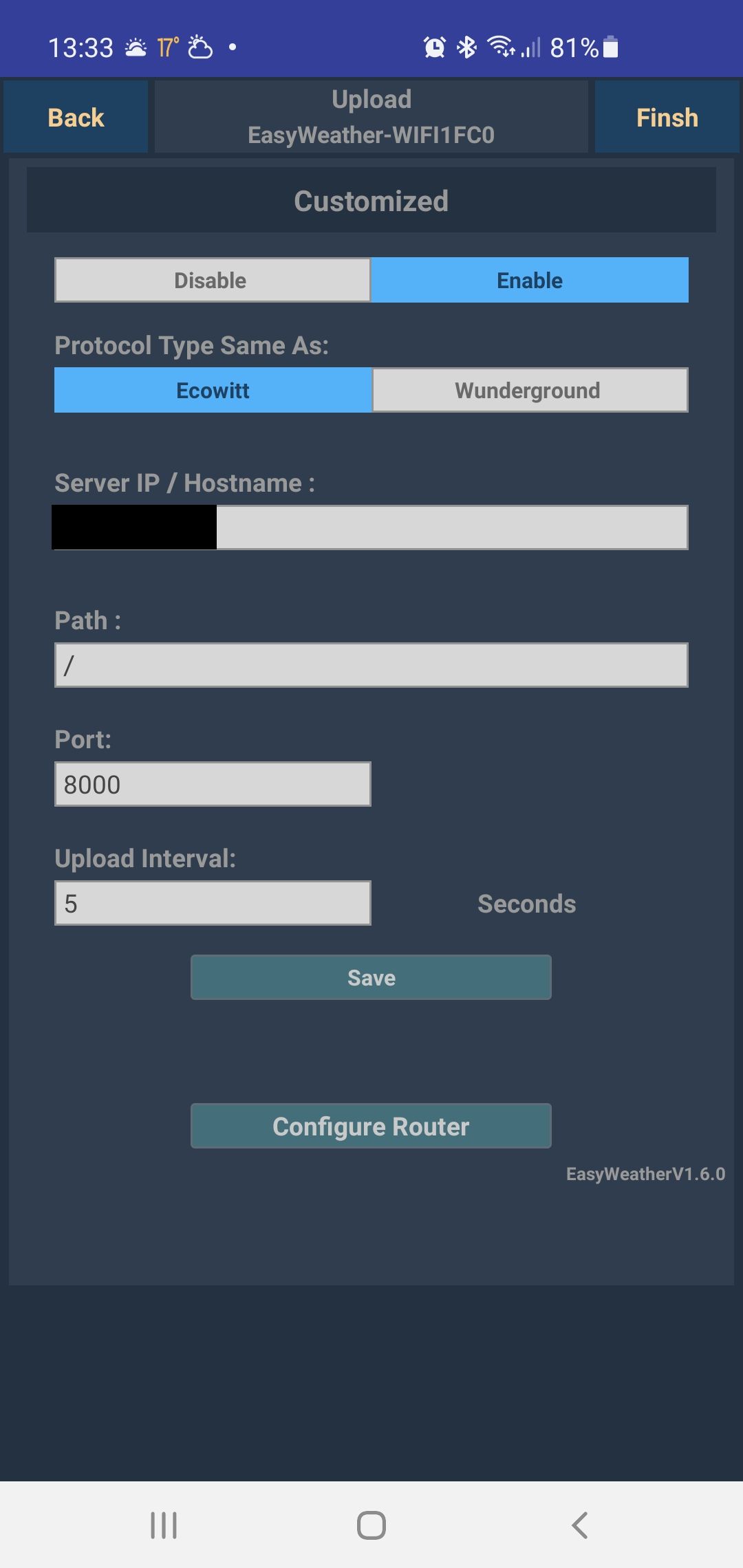

Für die Kommunikation mit weewx muss der Customized Server eingerichtet werden.
WSView App --> Device List ---> Konsoleneintrag auswählen (EasyWeatherV.1.x.x-WIFI-xxxx) und dann weiterblättern, bis die Seite "Customized" erreicht ist. Unter Umständen bietet die App ein Update der sogenannten WiFi-Firmware an - die letzte Version ist 1.5.9, die garantiert nicht im Auslieferungszustand enthalten ist. Das Update durchführen !
Bei Server IP muss die IP-Adresse des weewx Servers eingetragen werden.
Als Upload Intervall kann man normalerweise nur 16 Sekunden als kleinsten Wert eintragen - reicht auch völlig aus, da die Sensoren nicht häufiger senden.
In weewx.conf muss in der [Interceptor] Sektion der gleiche Port stehen (hier 8000).
Bei Path muss unbedingt mindestens "/" stehen, sonst sendet die Konsole nicht. Was da steht ist ansonsten egal.
