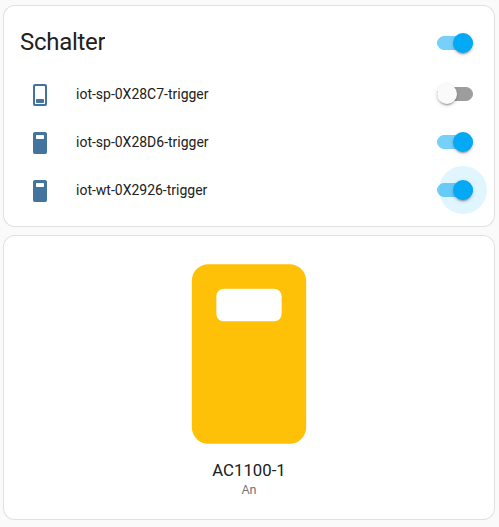

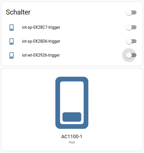

Passt zwar nicht (mehr) in diesen Thread.
Aber ...
Der Nutzer muss nichts machen. Die Entitaeten "erscheinen" einfach so im Home Assistant. Es sind dann einfach irgendwelche Schalter. Eine Betaetigung dieser Schalter fuehrt dann zu einem Befehl an FOSHKplugin, das die entsprechenden Handlungen via http-Befehlen zum Gateway ausfuehrt. Also HA <-- MQTT --> FOSHKplugin <-- http --> Gateway <-- RF --> IoT-Device
So wie in den Bildern ist es hier aktuell realisiert.

#27
also manuell (Mausklick) ein und ausschalten via http(s) calls an den Hub/Gateway - via FOSHKplugin, quasi +/- wie die bereits existierende und in weiterer Entwicklung befindliche IoT integration. Letztere direkt HA --> Hub/Gateway.
Das kann ja auch WS View Plus.
Oder kann man beim Trigger bereits Pläne hinterlegen ?
Interessant wird es so richtig, wenn zeit-/mengenbezogen Pläne und auch Smart-Pläne in Abhängigkeit mit Wetterdaten dazu kommen. In HA, wenn ich das richtig verstanden habe (bin noch nicht so tief eingestiegen) gibt es ja wohl bereits sogenannte Automationen, mit denen man zumindest mal die wetterdatenunabhängige Steuerung festlegen kann. Ich verstehe das wie einen Rahmen/Gerüst/Template; aber, wie gesagt, z.Zt. noch High-Level-Vermutungen bei mir.
