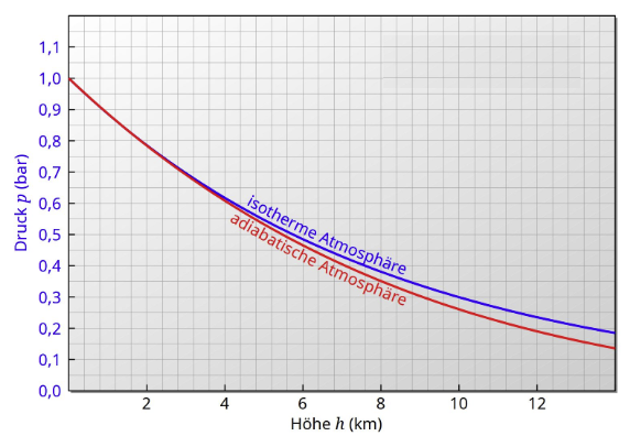

Weil die klassische Barometrische Höhenformel ja davon ausgeht, dass sich die Temperatur mit der Höhe nicht ändert, würde man die Erweiterte Barometrische Höhenformel brauchen, dann wäre zumindest der (trockenadiabatische) Temperaturgradient erfasst. Ob das wirklich nötig ist? Für Höhen ü.NN bis 2-3 km unterscheiden sich Ergebnisse der beiden Formeln kaum! Auch dann gehen beide Formeln aber immer noch davon aus, dass die Atmosphäre trocken ist. Prinzipiell könnte man also zur Erfassung der Luftdichte auch noch die Luftfeuchte einbeziehen. Damit wäre der "feuchtadiabatische Temperaturgradient" zu ermitteln. In der Standardatmosphäre wären das 0,65 °C pro 100m, den Wert kann man ja in manchen Rechnern angeben. Ob eine Berechnung mit Luftfeuchte bzw. der Luftdichte für PWS Sinn macht? Man darf zweifeln. Ich denke, die Annahme einer Standardatmosphäre wäre hier wohl ausreichend.

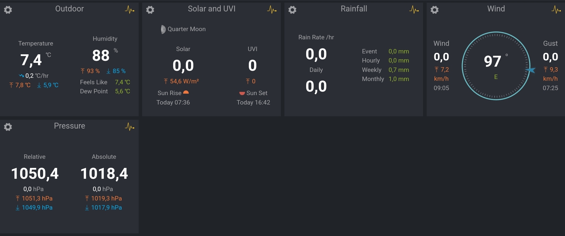

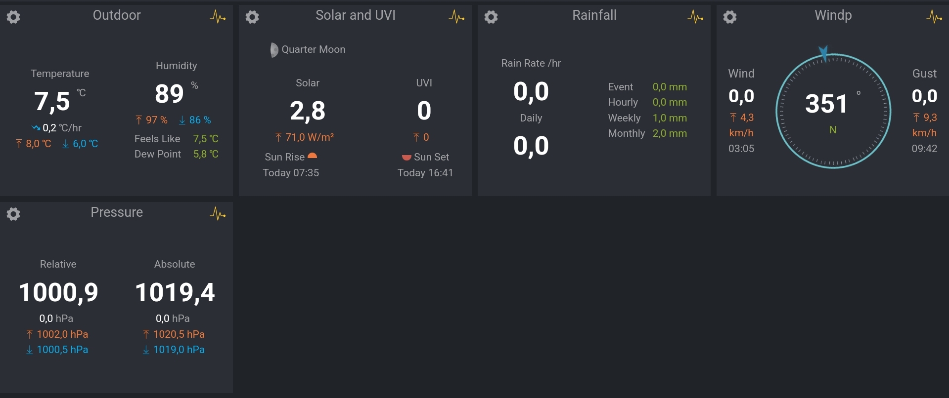

Das kann ich nicht sicher einschätzen.Gyvate hat geschrieben: 09 Nov 2024, 15:18 Ob der Hersteller für die fehlerhafte Kalibrierung der Benutzer verantwortlich gemacht wird ... ?
Aber ich habe mal spaßeshalber die lokale Station (Höhe hier: ca. 70-80m ü.NN) in meinem engeren Umkreis mit dem niedrigsten rel. Luftdruck aufgerufen, Korrekturfaktor des Betreibers: -18,5 hPa Ohne Worte ...
Zum Vergleich: die lokale Station mit dem höchsten rel. Luftdruck, Korrekturfaktor: +32 hPa Auch ohne Worte ...
Auffallend ist aber, dass sich der abs. Luftdruck der beiden Stationen nur um 1 hPa unterscheidet, auch Temperatur und Feuchte sind gut vergleichbar. Die Messwerte der PWS selbst sind also ok! Die rel. Werte liegen aber um sage-und-schreibe 49,5 hPa auseinander!
