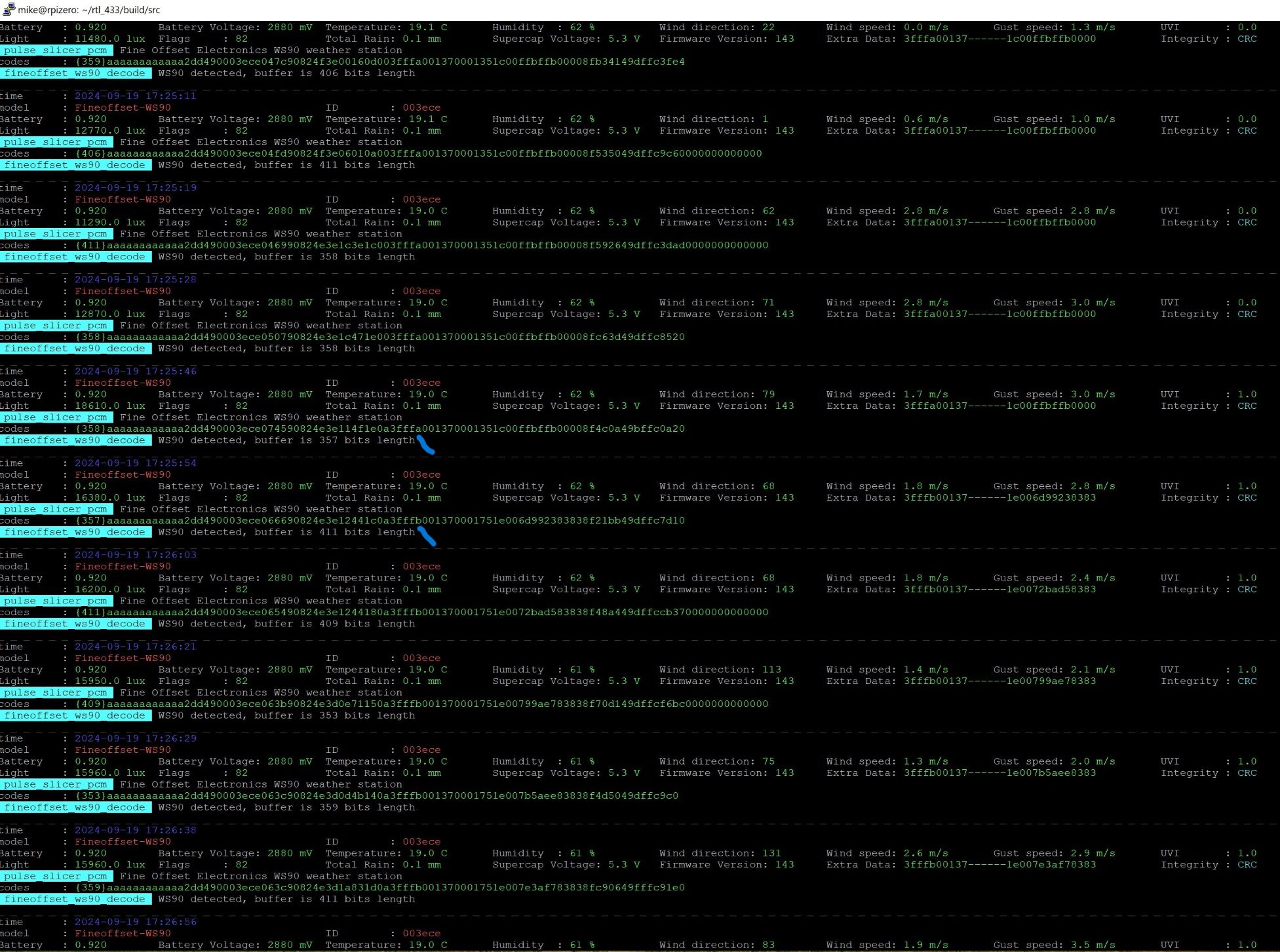

Um die Theorie auch empirisch zu belegen, habe ich den WS90 mit der Sprühflasche benetzt.
Ergebnis:
rtl_433-WS90-v1.4.3 verb outp 6.jpg (453.32 KiB) 1133 mal betrachtet
Dann trocken gewedelt und nochmal besprüht:
rtl_433-WS90-v1.4.3 verb outp 7.jpg (447.68 KiB) 1133 mal betrachtet
Hier kann man auch deutlich erkennen, dass die Informationen im Datenpaket mittlerweile 37 Bytes breit sind, wie von @Gyvate zuvor beschrieben.
