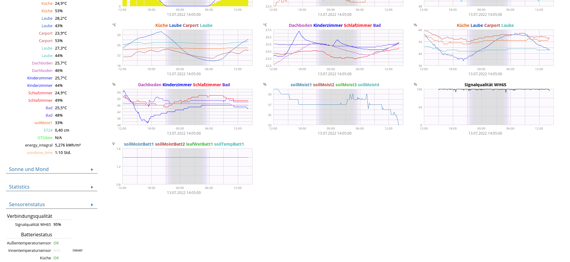

Fehler gefunden. :beer:
In der Gruppe von soilMoistBatt5 war auch der rainBatteryStatus dabei:
            #if $day.soilMoistBatt5.has_data or $day.soilMoistBatt6.has_data or $day.soilTempBatt2.has_data or $day.rainBatteryStatus.has_data
            <img src="dayvoltage3.png"        alt="$obs.label.soilMoistBatt5"/>
            #end if
In der DB waren alte Einträge von rainBatteryStatus hinterlegt, ergo wolte weewx die darstellen. Da in der skin.conf die Einträge der ganzen Batt Sachen für die einzelnen Sensoren fehlen, gab es keine Bilder.
Habe anhand der index.html.tmpl die Einträge in der skin.conf hinzugefügt, jetzt gibt es Bilder.

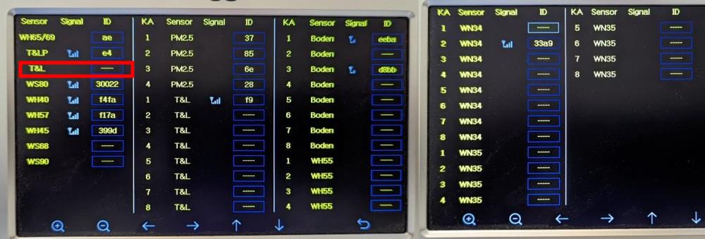

ich habe einige Zusatzsensoren erworben und möchte diese auch in weewx anzeigen.
Existiert eine Zuordnung der current.inc Größen (z.B. extraTemp2 ) zu den Sensor ID der HP2551 Konsole?
WN34 ID 33a9 ist SoilTemp2 ?
T&L ID f9 (WN31) ist xxxx
Die rot umrandete T&L ist welcher Sensor?

es gibt für weewx keine Zuordnung zu den SensorIDs in der Konsole (HP2551, GW1x00, WH2650, etc.) - allerdings schon zu den Kanalnummern der Mehrfachsensoren (Extra T/H, SoilMoisture, PM2.5 ....). Siehe auch Beispiel weiter unten für ExtraTempertur Kanal 5.
HP2551 wird über Interceptor Treiber empfangen, GW1x00, GW2000, WH2650 und WN19x0 via GW1000 API Treiber (alter Name) bzw. Ecowitt Gateway driver (neuer Name).
Zugeordnet wird über die Field Map - siehe WiKi https://github.com/gjr80/weewx-gw1000/wiki für den Ecowitt Gateway Treiber
In current.inc muss der Datenbankfeld(Spalten)name des Sensors/der Beobachtung [observation], der angezeigt werden soll, genommen werden: $current.sensorname bzw. $current.observationname

T&L (English T&H) ist ein WH32(-EP) oder WH32(-EP) outdoor Sensor
Steht übrigens im WiKi unter wiki/doku.php?id=wiki:wetterstationen:e ... itt_hp2551 8-)

Gyvate hat geschrieben: 31 Jul 2022, 02:02 T&L (English T&H) ist ein WH32(-EP) oder WH32(-EP) outdoor Sensor
Es wäre eindeutiger (für mich) wenn Ecowitt auch in der linken Spalte T&L durch WH32 ersetzen würde (dto für T&LP).
