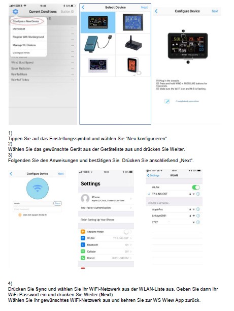

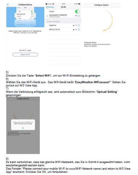

Also, nach dem, was Du jetzt beschreibst, besteht die Koppelung zwischen Konsole und Router nicht mehr.
Also solltest Du, wie von @olicat vorgeschlagen, den Kopplungsprozess nochmal durchführen:
siehe Handbuch bzw. im Anhang
dabei das Smartphone zunächst in den Flugmodus schalten und danach nur WiFi aktivieren - keine Datenverbindung ins Mobilfunknetz !! Dann nachstehende Beschreibung abarbeiten.
Sollte Dein Router ein 2,4 und 5 GHz WLAN aufbauen, das die selbe Netzwerkkennung (SSID) besitzt, dann für die Koppelung das 5-GHz-Netz deaktivieren. Wenn die SSID unterschiedlich ist, in den nachfolgenden Schritten die SSID des 2,4 GHz-Netzes wählen.
Wenn die Kopplung erfolgreich war, erscheint der Eintrag wieder in der Device List.
Dann kannst Du auch den Datenversand zu ecowitt.net im WS View (wieder) aktivieren.
Wenn die Aktivierung erfolgreich war, kann auch die Mobilverbindung wieder aktiviert werden.
- Kopplung_WH3000SE_1-iphone.jpg (57.05 KiB) 5434 mal betrachtet
- Kopplung_WH3000SE_2-iphone.jpg (41.23 KiB) 5434 mal betrachtet

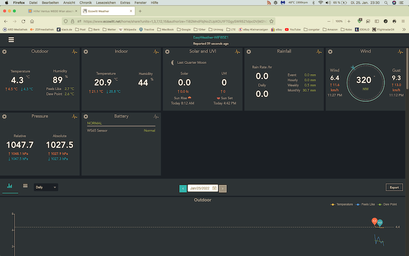

Neee,
ich bin Drin!
ich bin Drin!
- Bildschirmfoto 2022-01-25 um 23.30.47.png (172.06 KiB) 5388 mal betrachtet
Re: Hilfe! Ventus W830 Wlan abschalten?
Wifi Symbol ist auf der Konsole durchgehend angezeigt. In der Fritzbox ist sie als aktiv zu sehen...
Ich bin mir leider nicht ganz sicher mit dem Grund des Erfolgs. Bzw. gibt es zwei Möglichkeiten. Zum einen fragt WS View während des Verbindungsvorgangs ja nach der SSID des Routers. Da bin ich davon ausgegangen, daß es sich dabei um die Zahlenfolge handelt die man normaler Weise eingibt, wenn man etwas per Wlan mit der FB verbinden will. Das ist aber der "Wlan Netzwerkschlüssel". Die SSID ist der Name des Funknetzes. Also in meinem Fall "Fritz!Box Wlan 6840 LTE".
Und ich habe in der Fritzbox unter der Funktion "Wlan Gerät hinzufügen" die Konsole manuell eingegeben mit MAC-Adresse.
Was von beidem jetzt zum Erfolg geführt hat, weiß ich leider nicht
Grüße
Jörn
