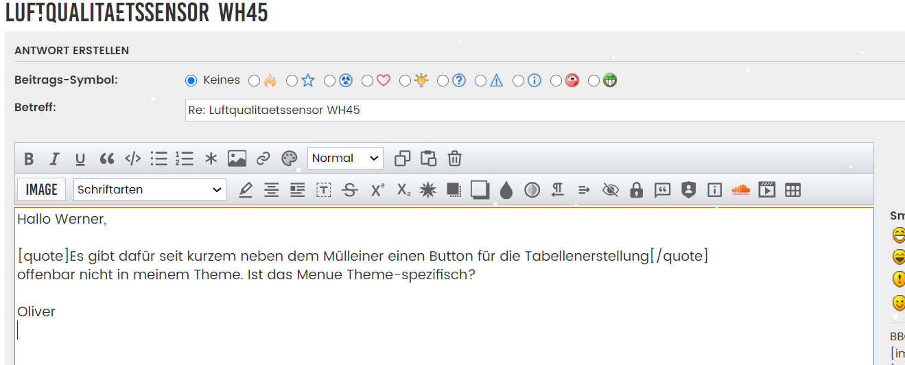

Es gibt dafür seit kurzem neben dem Mülleiner einen Button für die Tabellenerstellung
ja, das hat mir Rolf eben auch schon geschrieben.
Ist das Menue Theme-spezifisch (hier: Board-Style Flat Style)? Bei mir gibt es den Button naemlich weiterhin nicht.
aimage-2020-12-15 23_01_41-Das Wetterstationen Forum - Antwort erstellen.png
aimage-2020-12-15 23_01_41-Das Wetterstationen Forum - Antwort erstellen.png (59.02 KiB) 2421 mal betrachtet

olicat hat geschrieben: 15 Dez 2020, 23:04 Ist das Menue Theme-spezifisch (hier: Board-Style Flat Style)? Bei mir gibt es den Button naemlich weiterhin nicht.
Hallo Oliver,
der Button sollte bei dir jetzt auch vorhanden sein.
Viele Grüße, Rolf

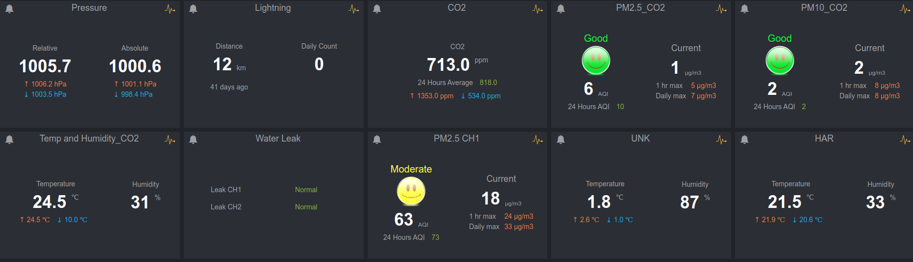

Ich konnte ja nicht anders und heute (nach nur 19 Tagen!) kam der WH45 hier an ...
Ersteindruck:
- leichtes Sirren des Lüfters alle 60 Sekunden fuer ca. 6-8 Sekunden - nichts für einen Schlafraum oder "gute" Ohren
- recht träge zumindest bei Temperaturmessung (es dauerte eine Stunde von 10°C zur tatsächlichen Innentemperatur von 24°C)
- Battery-Level 6 bei externer Spannungsversorgung co2_batt=6
- etwas wacklige USB-Buchsenkonstruktion
- zieht 60mA wenn Lüfter läuft (das macht der alle 60 Sekunden)
Die Darstellung bei ecowitt.net ist - wie zu erwarten - huebsch anzusehen und aufgeraeumt.
Ueber die Qualitaet der Messdaten kann ich natuerlich noch keine Aussage machen - das Ding ist jetzt knapp eine Stunde in Betrieb.
Vielleicht packe ich den nachher mal nach draussen. Ist ja schliesslich Silvester ...
