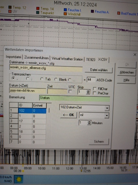

@ Mike97,
der Zeitstempel in der X-CSV sieht so aus wie im Bild, er meckert zwar beim einlesen, kann man aber ignorieren
