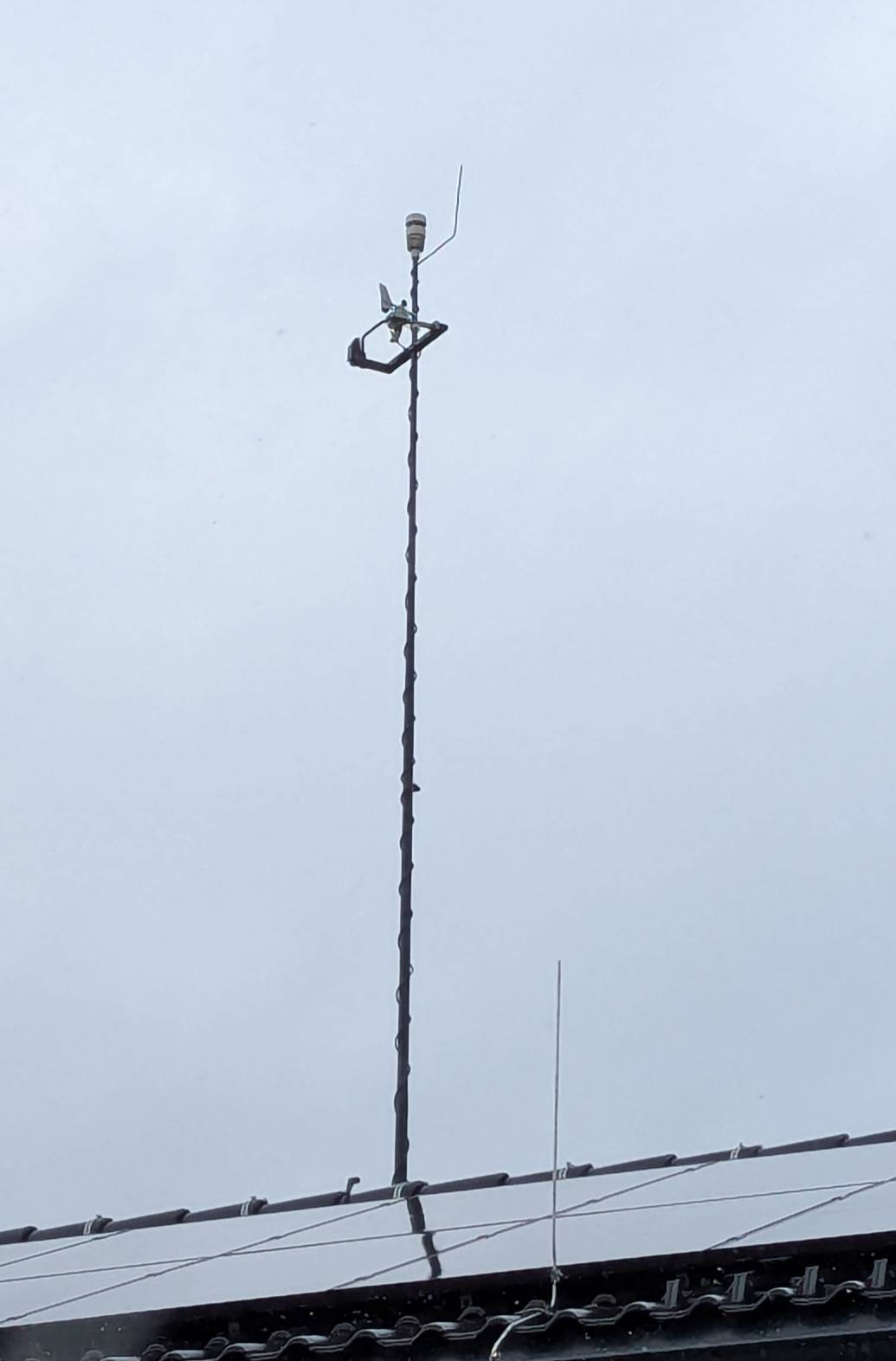

Noch eine Frage zum Mast für den WS90 wegen der mögl. Vibrationen durch die Befestigung:
Ich muss den Sensor am Balkongeländer befestigen. Das Rohr wäre dann max. 2,5m lang. Ich wollte nächste Woche losgehen und eins besorgen. Dabei kam mir der Gedanke, dass ich ja evtl. solche recht starren 1-Zoll-PVC-Wasserrohre nehmen könnte. Die haben 25mm außen und 21mm innen und rosten nicht :D .
Ginge das? Tragen können die den Sensor sicher. Aber Vibrationen...?

Dir Vibrationen sind bei WS90 meiner Ansicht nach kein Problem. Ich hatte eine Tempest, die hat ab ca. 15km/h Wind angefangen, Regen zu messen. Ich habe den WS90 jetzt statt der Tempest und noch keinerlei Geisterniederschlag durch Wind beobachten können in gut 1,5 Jahren. Der Mast ist ca 4,6m lang.
