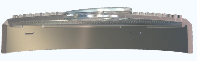

Re: Empfindlichkeit Piezo Regensensor WS90

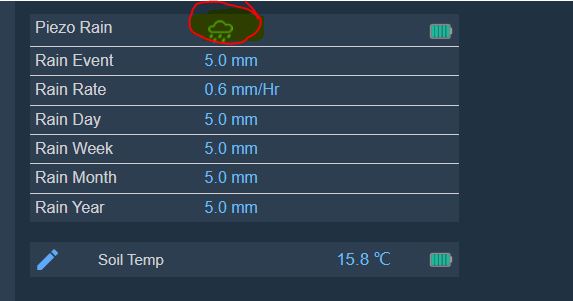

Ich habe schon den neuen Sensor mit dem geneigten Element.Gyvate hat geschrieben: 26 Sep 2024, 12:26 Übrigens gibt es mit dem letzten Firmware-Upgrade des GW2000 (andere folgen), 3.1.5, (!! - nicht des WS90, obwohl es da jetzt kürzlich auch ein Upgrade auf 1.4.6 gab) eine Regeneintrittsmeldung nach maximal 8,8 Sekunden (WS90 Sendeintervall).
Kannst du mir ggf. Sagen, wie der Name es Signals ist und wie ich dieses im Web Interface des GW2000 finden kann?
Oder ist da dieses Symbol gemeint? Falls ja, dann wird mir dieses Event nicht in Home Assistent übertragen
Die Entität gibt es wohl leider nicht für die Übermittlung nach außen.
- Beiträge: 4648
es ist dieses Symbol - nur kennt HA bzw. die Integration möglicherweise diesen Sensorwert nicht. Er heisst piezo_srain srain_piezo im Customized Server String.

Das ist korrekt. Hierzu muss die Integration mit einem Update aktualisiert werden. Du kannst auf Github sehen, dass dieser Umstand schon mehrfach gemeldet wurde.saveWeather hat geschrieben: 26 Sep 2024, 12:52 Falls ja, dann wird mir dieses Event nicht in Home Assistent übertragen
https://github.com/home-assistant/core/issues/125850
Bis das umgesetzt wird, kann es erfahrungsgemäß dauern.

noch nicht - das neue Teil ist gerade angekommen - für einen Test ob das herausgehobene Gefälle Einfluss auf das Lesen der Solardaten hat, auch wenn der höhere Teil Richtung Norden zeigt, was eigentlich nicht sein sollte (dass das dann auch potentiell stört).
Das Spray für den Test mit einem hydrophoben Film kommt erst übermorgen. Dann werden wir sehen. Ist ebenfalls für die Rev. 3 gedacht. Bei meinem Rev.2 WS90 habe ich das dadurch gelöst, dass ich den Kombisensor etwas (ca. 10°) nach Süden kippe, so dass das Wasser besser abfliessen kann. Es muss aber erst mal wieder regnen. Insbesondere der leichte "Etappenregen" ist hier kritisch - also nicht allzu starker Regen, Pause (1/2-2 Stunden) - wieder leichter Regen
Ich kann das Spray auch mal auf die WS90 Rev2 aufbringen - und dann warten, bis es wieder regnet.
Es ist das nicht schnell genug abfliessende und trocknende Wasser über den Elektroden (Halbmond), das für die verlängerte Regendaueranzeige verantwortlich ist, da die Impedanzänderung der Elektroden als Kriterium für Regeneinsatz herangezogen wird. Ist bei Rev.2 natürlich problematischer als bei Rev.3, wenngleich es auh dort noch nicht optimal ist.
Der derzeitig verfolgte Verbesserungsansatz ist bei gleichbleibender höherer Impedanz den Status nach 10 Minuten wieder zurückzusetzen. Wird z.Zt. getestet.
