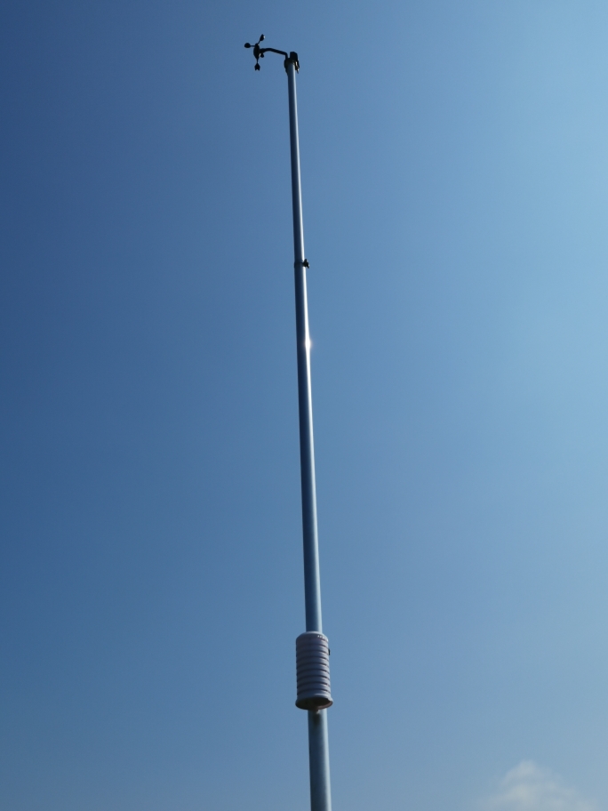

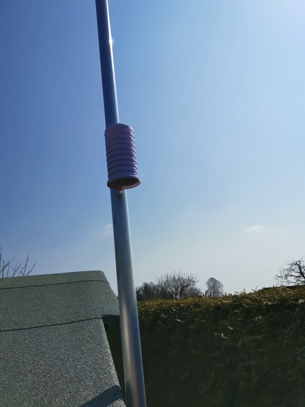

Kleiner Hinweis zur Installation Dachboden, sollte man aber auch die Winter und Sommertemperaturen beachten.
Je nach dem ob dieser gedämmt ist, oder nicht. Im Sommer sind da teilweise locker um die 50 Grad möglich.
Ich habe meinen auch in eine günstige TFA Schutzhülle aus dem Warehouse von den Amazonas gekauft.
Den Froggit DP60 bzw. den Ecowitt WH57 Blitzsensor dort reingepackt. Diesen an den Fahnenmast auf ca. 2m montiert.
(Einstellung auf Original Werkseinstellung belassen)

TFA Hülle
TFA Hülle
TFA Hülle am Mast
TFA Hülle am Mast

Danke erst mal ;)
Ein TFA Gehäuse hab ich schon hier liegen. Der Hinweis war mir schon beim lesen in Forum unter gekommen. :thumbup:
Dachboden fällt leider aus, da komme ich ohne Umstände nicht ran. Dann werde ich das Das TFA mit Sensor wohl an an den Mast in hängen, nicht zu hoch wegen der Batterien. Ich verwenden für den Sensor übrigens Energizer Batterien AA, Ultimate Lithium, die sollen auch gut bei Kälte funktionieren.
