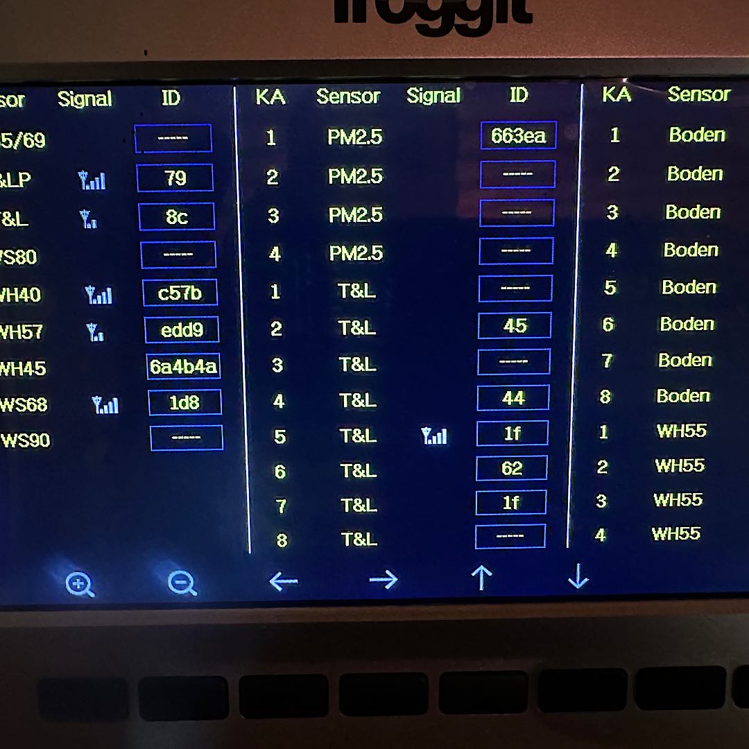

Schau mal bitte in den Einstellungen der Konsole bei den Sensor-IDs, ob in der linken Spalte ganz unten bei WS90 eine Kanalnummer steht oder ob der auf Disable steht:

Sensors ID bzw. Sensor IDs

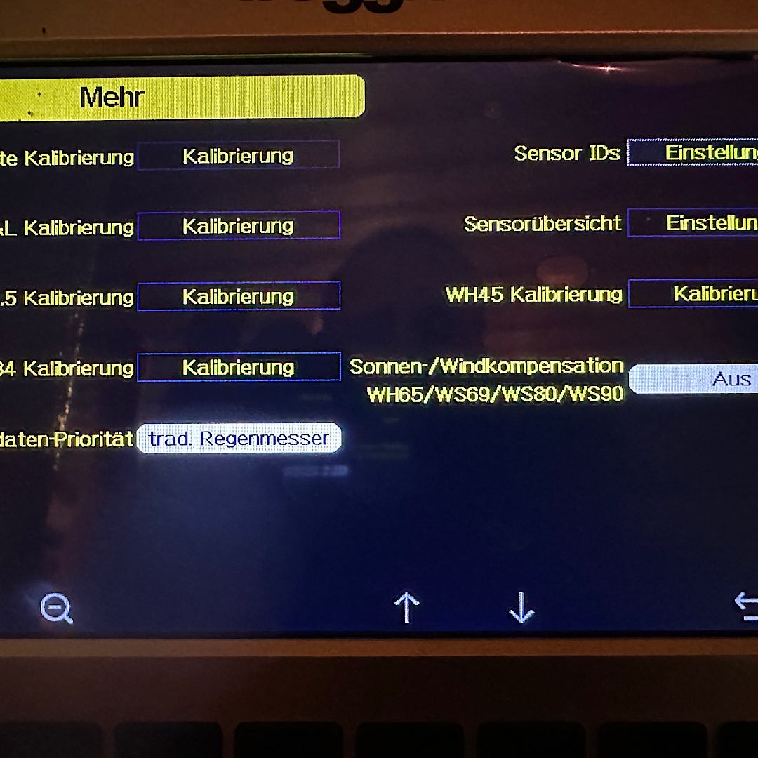

Hast Du die Regendaten-Prioritaet auf trad. Regenmesser eingestellt (Zahnrad/More bzw. Mehr)?

Das sind meine Einstellungen.
Welcher davon ist eigentlich der Regenmesser?

Dein Regenmesser ist der WH40 - 5 Zeile in der linken Spalte.
Die Kalibrierung erfolgt unter
Zahnrad
Zahnrad
Zahnrad
Justierung Regen
Justierung Regen
Da sollte also eine 1 stehen ...
Alle piezo-Kalibriereinstellungen beziehen sich auf den WS90 - den Du aber nicht in Nutzung hast.
Zahnrad
Zahnrad
Zahnrad
Justierung Regen
Justierung Regen
