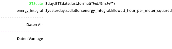

Was anderes, kann Zufall sein. Seit den letzen Updates sind neue Punkte unter "Current Conditions" links unten dazu gekommen.
Aktuell drückt "GTSdate" die Grafiken nach rechts weg. Ist mir vorher nie aufgefallen, genau wie die Punkte Daten Air und Daten Vantage.
Was ist GTS? Wurde nie installiert.
Hier ein Bildausschnitt:
wo genau findest Du dieses "Current conditions"? Welche App oder welches Programm oder welche Webseite?
Ich kann leider auch aus dem Kontext nicht entnehmen, was Du meinst.
GTS: Grünlandtemperatursumme - eine Prognose des Vegetationsbeginns

mike69 hat geschrieben: 08 Jul 2022, 09:02 Was anderes, kann Zufall sein. Seit den letzen Updates sind neue Punkte unter "Current Conditions" links unten dazu gekommen.
Das ist ein Ausschnitt wovon ?
