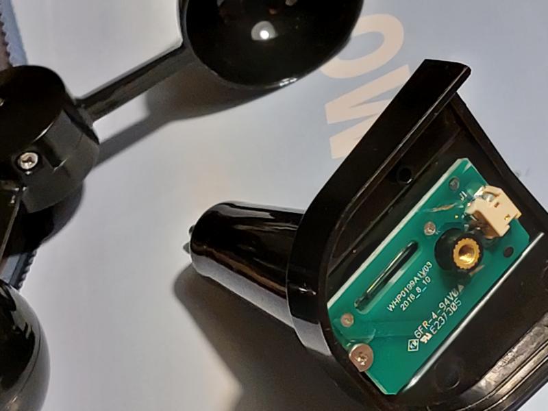

Die beiden Sensoren, die ich neu registrieren musste, sind der WN30/DP30 und der DNT000005 (WH31).
Da ich nun weiß, dass die Sensoren nach einem Stromausfall an der Konsole nicht automatisch wieder registriert sind, werde ich das in Zukunft immer gleich kontrollieren.
Zu meinem Problem mit den fehlenden Werten des Windmessers:
Ich denk, ich hab das Problem gefunden:

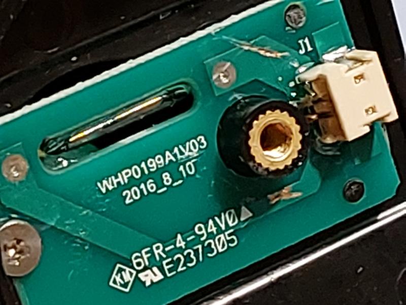

Es scheint wohl der eigentliche Sensor, der die Rotation des Schaufelrades erfasst, defekt zu sein.
Und zwar ist da ja auf einer Platine lediglich ein simpler Reed-Kontakt (auch Reedschalter oder Reed-Sensor genannt) verbaut, der auf den auf der sich drehenden Welle montierten Magneten reagiert.
Ich hab das alles zerlegt und mit dem Mulitmeter gemessen.
Der Reedschalter schaltet nicht vollständig durch (d.h. ist zu hochohmig).
Ich werde einfach mal diesen Reedkontakt tauschen und dann nochmals messen.
Es könnte auch an einem schwachen Magneten liegen, aber das wird sich herausstellen und notfalls tausche ich halt auch den aus.
Alois
