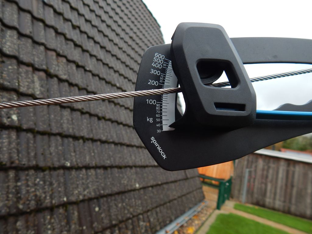

Könnte man vielleicht ein Spinlock Wantenspannungsmesser 'Rig Sense' verwenden?
Dann könnte man die Seile gleichmäßig spannen.
Wie stark man das Seil anzieht, müsste man noch herrausfinden.
Hat da einer Erfahrung mit?

Ich habe mir mal ein Messgerät gekauft um zu sehen wie sich das so verhält.
Die 2 kurzen unten hatten 35Kg und das lange unten 45Kg Zug.
Die oben hatten noch mehr Zug.
Also mit Hand festziehen ist sehr ungenau. Ob das jetzt relevant ist, kann ich nicht sagen.
Ich habe dann alle etwas gelöst und dann Beobachtet, na ja, ohne Wind geht da natürlich nichts.
Da Wind angesagt wurde habe ich alles etwas angezogen, oben etwas weniger als unten.
Im Moment sieht alles gut aus.
Mein Theorie ist, das oben weniger Zug sein muss als in der Mitte.
Beispiel eine Spaghetti. Drückt man leicht von oben drauf biegt sie sich in der Mitte etwas.
Wenn der Wind wieder etwas ruhiger geworden ist, werde ich die Seile mal neu spannen und den Mast gerade ausrichten.
Außerdem werde ich das untere Seile mit dem obern Seile in der Mitte verbinden und leichten Zug darauf geben.
Dann sollten sie kaum noch wackeln.
