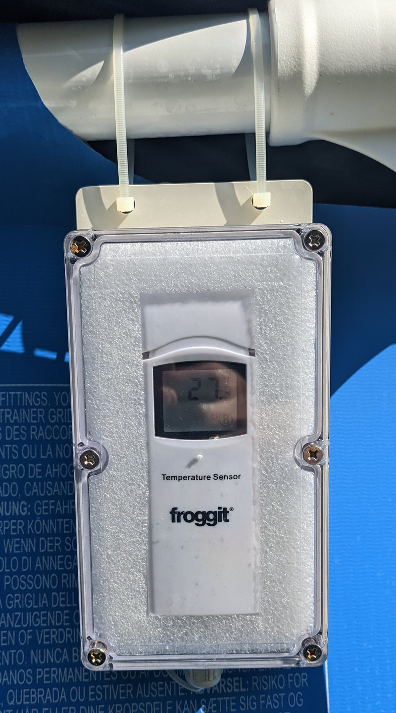

Da der WN30 ja leider nicht wasserdicht ist und bei Poolbetrieb der Kinder mit Wasser auch ausserhalb des Pools gerechnet werden muss, habe ich heute mein Pool-Thermometer wasserdicht gebastelt.
Leider habe ich kein kleineres passendes Gehaeuse gefunden, daher verliert sich der Sensor nun etwas im Gehaeuse.
Aber besser so als komplett unter Wasser ...
Als Gehaeuse kam dieses hier zum Einsatz. Die Halterung sind natuerlich Kabelbinder und die Fuellung des Gehaeuses sind alte Schaumstoffmatten, die ich als Reste noch von irgendwelchen Rechnergeraeten uebrig hatte. Die Fuellung ist mit Cutter und Schere ausgeschnitten und passend gemacht.
Ansonsten M16-Kabelverschraubung Lapp Skintop mit Silikon-Dichtung.
Keine grosse Aktion ...
Vielleicht drehe ich das Gehaeuse nochmal, um die Kabelzufuehrung nach unten zu verfrachten.

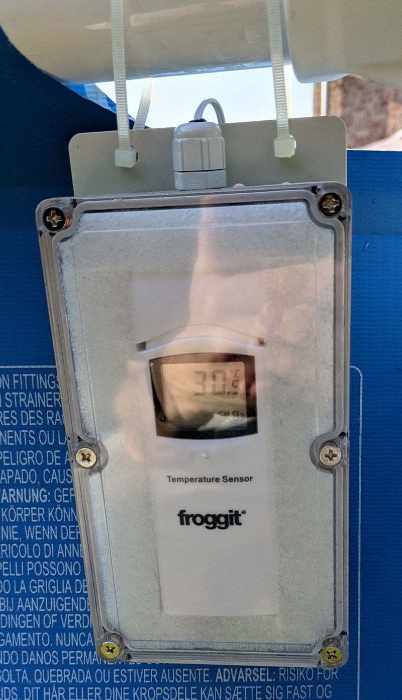

Ich habe das Gehaeuse heute nochmal gedreht. Vermutlich weil das Sensorkabel eben kein Rundkabel ist, haelt offenbar die Dichtung der Kabelverschraubung nicht dicht. Jedenfalls war nachgestrigen Kinderbetrieb heute doch etwas Wasser im Gehaeuse.
Nun zeigt die Kabelverschraubung also nach unten und Wasser sollte zumindest ueber die Verschraubung nicht mehr eindringen koennen.

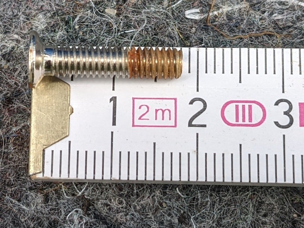

Bereits nach 3 Tagen rosten die Schrauben am Gehaeuse.
Insofern kann ich das Gehaeuse nicht fuer den Einsatz im Aussenbereich empfehlen!
Ich versuche jetzt mal, andere Schrauben zu besorgen ...
Bei genauerer Betrachtung (siehe Foto) stellt man fest, das die Ursache des Rostens wohl doch eher innen liegt.
Der Wechsel der Schrauben wird also vermutlich nicht helfen. Da liegt wohl mehr im Argen.
Gruss, Oliver

Die Schrauben und Buchsen sollten aus Edelstahl oder beschichteten Messing sein, dann funktiniert sowas. Sieht man bei den Gehäusen der zusätzlichen Aussensensoren der WS 2500. Aber es ist zu beachten, dass Chlorwasser nochmal einen Zacken aggressiver ist, als die üblichen Umwelteinflüsse. Vielleicht kommt ja bald der WN34, nach über einem Jahr Ankündigung.
