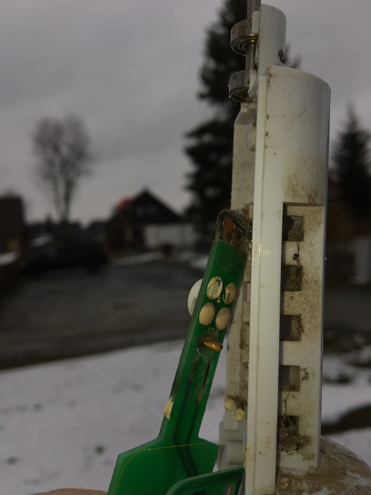

Hallo und erstmal danke für das Interesse. Der Sensor auf dem Bild ist hinter dem weissen Plastik versteckt und die Rückseite ist mit vier Harzplomben oder sowas ähnlichem vergossen.Bild Bild

Die 4 Befestigungen lassen sich mit einem Skalpell abschneiden und dann kann man die Teflonmembrane entfernen. Drunter sollte dann der kleine Sensor sitzen. Mit einer guten Lupe und einem feinen Lötkolben sollte man den Sensor austauschen können.

Dazu würde ich noch einen passenden benötigen. Der SHT 10 Bildden ich schon mal erwähnt hatte sieht komplett anders aus als der unter dem Teflon

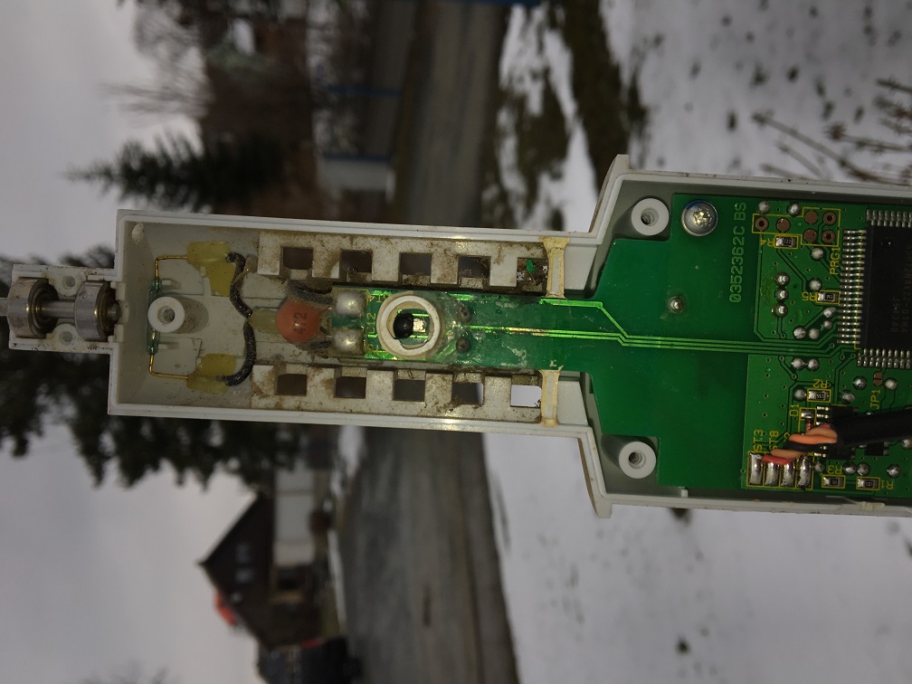

Dann ist das nur der nackte Chip. Kannst du mal ein Foto davon machen? Beim oben gezeigten sind ja auch nur 4 Leitungen belegt. Da könnte man zur Not auch eine andere Bauform anbringen und die Anschlüsse mit Draht direkt auf die Leiterbahnen löten.
Mittlerweilen habe ich meine damalige Testplatine wieder gefunden, wo ich den Sensor getauscht hatte. Welche Nummer steht denn bei deiner Leiterplatte auf der Freifläche neben dem Befestigungsloch? Bei mir steht 0352362A BS.
...genau so habe ich das auch gemacht - und anschließend einen dicken Tropfen UHU drauf gemacht, damit die Lötverbindungen auf der Leiterbahn auch hält und nicht wieder abreißen kann. Passiert leider schnell, weil die dünnen Leiterbahnen eben sehr empfindlich sind.

Die Nummer bei mir ist 0352362C BS. Ich habe mal die Platine fotografiert. Auf dem Plastikcover war ursprünglich noch eine Abdeckung aus Schaumstoff mit Loch in der Mitte
Platinenrückseite
Platinenrückseite
Platinenvorderseite
Platinenvorderseite
